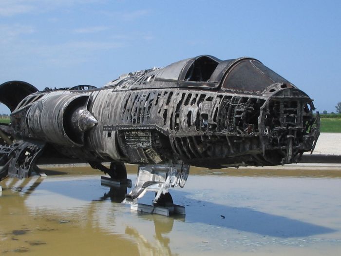

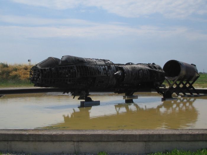

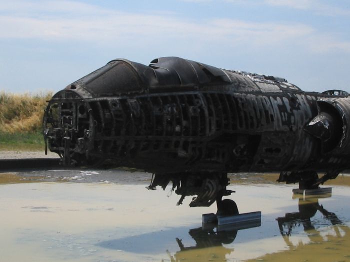

Chiedo scusa a tutti, ripeto qua le foto del relitto F104, che avevo postato qualche pagina indietro, ho tentato di editare il post, ma agli utenti non'è possibile; entrando nel dettaglio, era il 3-46 MM 6524, posto qua sotto le foto:
Come era
Come l'hanno ridotto
Grazie a tutti per la cortese attenzione.
Ciao.
