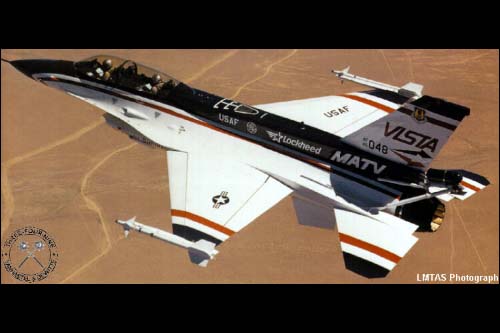

Una carrellata di F-16 sperimentali:

NF-16D MATV
L F-16 MATV (Multi-Axis Thrust Vectoring, vettoramento della spinta secondo più assi) cominciò la sua carriera di aereo sperimentale come F-16 VISTA. Equipaggiato con un AVEN (Axisymmetric Vectoring Exhaust Nozzle, ugello di scarico assisimmetrico per spinta vettorabile) fu utilizzato per provare combinazioni di direzionamento della spinta in beccheggio e in imbardata e prestazioni a elevati angoli di incidenza. Anche se avrebbe potuto essere utilizzato un qualunque F-16 biposto con una pinna dorsale per l'avionica, L' F-16 VISTA era subito disponibile e fu quindi adottato. Furono rimossi i suoi calcolatori necessari per la variazione di stabilita per ripristinare il peso a un valore simile a quello di un F-16 standard. ll primo volo
del velivolo così configurato avvenne il 2 luglio 1993 e fu impiegato in prove contro velivoli aggressori costituiti da F-16C/D Block 32. Dirigendo la spinta, il MATV riuscì a mantenere angoli d'incidenza stabili di 86° e persino a raggiungere i 115° in una manovra tipo'cobra'.
L'NF-16D VISTA (Variable stability In flight Simulator Test Aircraft, velivolo per sperimentare in volo la stabilità variabile) è un F-16D Block 30D che servì dal 1992 al 1993 come simulatore in volo. Esso impiegava dei calcolatori dedicati ai comandi di volo per riprodurre i movimenti.e glì assetti di altri tipi d'aerei. E probabilmente I'unico F-16 dotato della barra di comando centrale, oltre alla piccola barra laterale che si trova su tutti gli altri Fighting Falcon
L'NF-16D è inoltre configurato in modo tale che il controllore della missione sia nel sedile posteriore
L'aereo fu finanziato da USAF, US Navy e NASA per ricerche relative ad aerei nuovi o modificati. Nel 1993 esso divenne l'F-16 N/ATV ma torno alla condizione VISTA nel 1995. Da allora, l'aereo ha subito modifiche nell'avionica e nel motore e, dall'aprile al maggio 1998, è servito come banco prova volante per il collaudo di software per i controlli di volo previsti per il concorrente Lockheed X-35 al programma JSF. Le operazioni del VISTA sono di pertinenza della ditta Calspan per conto del Research Laboratory dell'USAF.
