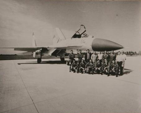

Gianni065 Inviato 8 Dicembre 2005 Segnala Inviato 8 Dicembre 2005 Il 9 settembre 1990, il SU-27 con numero identificativo 14 precipitò durante un Air Show a Treviso. Morirono il pilota e un addetto alla sicurezza che si trovava a terra e fu investito dall'esplosione del carburante. Il pilota era l'astronauta Rimantas Antonovich Stankiavicius , di origine lituana, aveva 46 anni (sposato con due figli) ed era uno dei piloti collaudatori della navetta spaziale Buran (è singolare che dei 4 piloti selezionati per collaudare la Buran e portarla in volo nella prima missione, mai realizzata, ben 3 sono morti in incidenti, evidentemente fare il collaudatore in Russia è abbastanza rischioso...). L'incidente fu causato da un errore di pilotaggio, almeno questa fu la conclusione ufficiale dell'inchiesta.

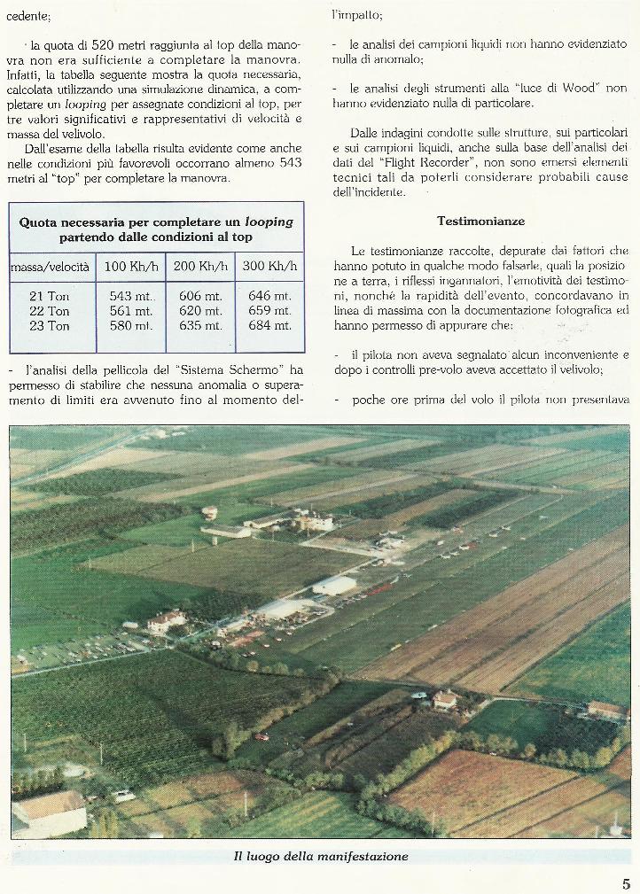

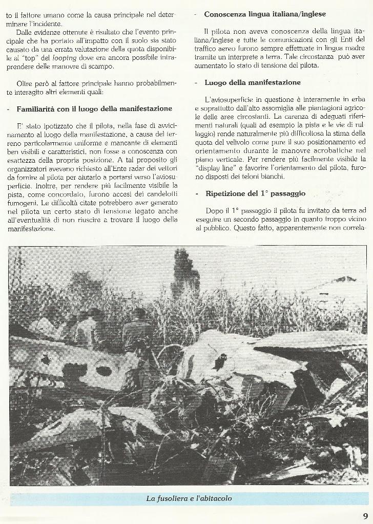

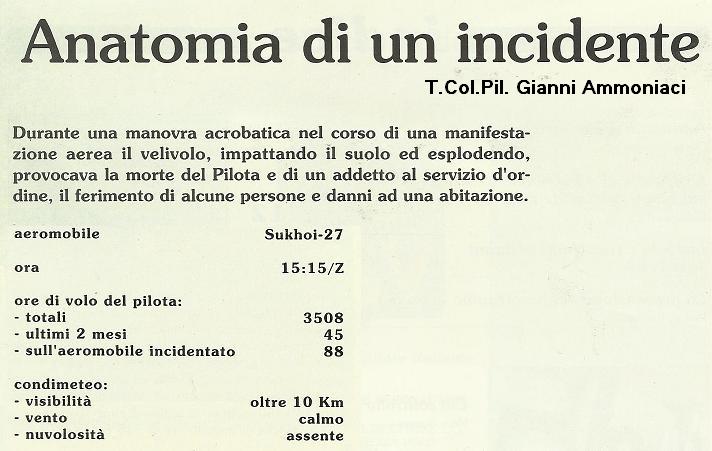

eugy78 Fishbed Inviato 18 Dicembre 2011 Segnala Inviato 18 Dicembre 2011 (modificato) Gianni, sai nulla del SU27 caduto a Treviso il 9/9/1990? Ho visto recentemente un filmato, ho cercato i risultati dell'inchiesta su Internet, nel sito dell'Ente nazionale sicurezza del volo, ma non ho trovato niente Probabilmente perchè l'ente si occupa dell'aviazione civile Madò, sa tutto. B) IO NE SO' DI PIU'... Non voglio offendere nessuno... però nel panorama delle riviste militari italiane, vi dico subito che quelle realmente professionali, a parere mio, sono soltanto RID e Rivista Marittima. MACCHE'...C'E' QUESTA RIVISTA CHE E' PIU' TECNICA... Per quanto riguarda i contenuti tecnici, qualsiasi rivista italiana, da JP4, Volare, Aeronautica e Difesa, Aerei... la ritengo molto carente. Da questo punto di vista offrono più che altro delle indicazioni generali; poi spetta al lettore approfondirle ricorrendo alle fonti del web (nonchè ai forum), nella stragrande maggioranza, straniere. SI, MA NESSUNO HA DETTO COME E' CADUTO...... VABBE'..VI RISPONGO...CON UN PO' DI RITARDO...MA LA MIA SARA' UNA RISPOSTA ABBASTANZA CONCRETA.... [iO SCHERZO....SENZA OFFESE.. ] anche l'inchiesta...stralcio da articolo di Sicurezza del Volo N°184 1994 (fine inchiesta) Modificato 18 Dicembre 2011 da eugy78 Fishbed
Flaggy Inviato 19 Dicembre 2011 Segnala Inviato 19 Dicembre 2011 Molto interessante e completo l'approccio da perizia tecnica. In effetti si era andati anche più a fondo in un'altra discussione senza ovviamente arrivare a una tale esposizione dei fatti. http://www.aereimilitari.org/forum/topic/6495-su27-salgareda/ Ps. Non scrivere in maiuscolo: equivale a gridare.

TT-1 Pinto Inviato 19 Dicembre 2011 Segnala Inviato 19 Dicembre 2011 Molto interessante e completo l'approccio da perizia tecnica. In effetti si era andati anche più a fondo in un'altra discussione senza ovviamente arrivare a una tale esposizione dei fatti. http://www.aereimilitari.org/forum/topic/6495-su27-salgareda/ Ps. Non scrivere in maiuscolo: equivale a gridare. Visto, Eugy? Flaggy ti ha fatto un complimento per l'interessante documentazione che hai condiviso con noi .... ma, al tempo stesso, di ha anche dato una tiratina di orecchi .... Segui il suo consiglio ....
eugy78 Fishbed Inviato 19 Dicembre 2011 Segnala Inviato 19 Dicembre 2011 (modificato) opps ...non intendevo gridare ma solo evidenziare....comunque OK... non sono molto pratico degli usi..dei comandi di scrittura....per evidenziare o cambiare colore.. Molto interessante e completo l'approccio da perizia tecnica. In effetti si era andati anche più a fondo in un'altra discussione senza ovviamente arrivare a una tale esposizione dei fatti. http://www.aereimilitari.org/forum/topic/6495-su27-salgareda/ ecco poi volevo appunto dire che ho notato un varie ripetizioni..in generale di discusioni si riuscirebbe a racchiudere i discorsi per aerei o per argomenti? ma credo che per aerei sia la più adeguata... ---------------------------------------------------------------------------------------------------------------- non ho aggiunto commenti o spiegazioni perchè l'articolo già parla da solo...ma comunque una cosa analoga stava accadendo anche ad un Typoon...la stessa identica dinamica Modificato 19 Dicembre 2011 da vorthex

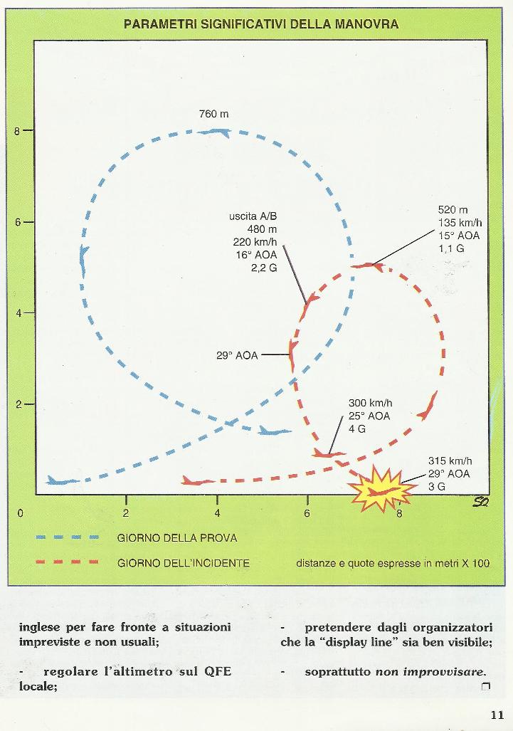

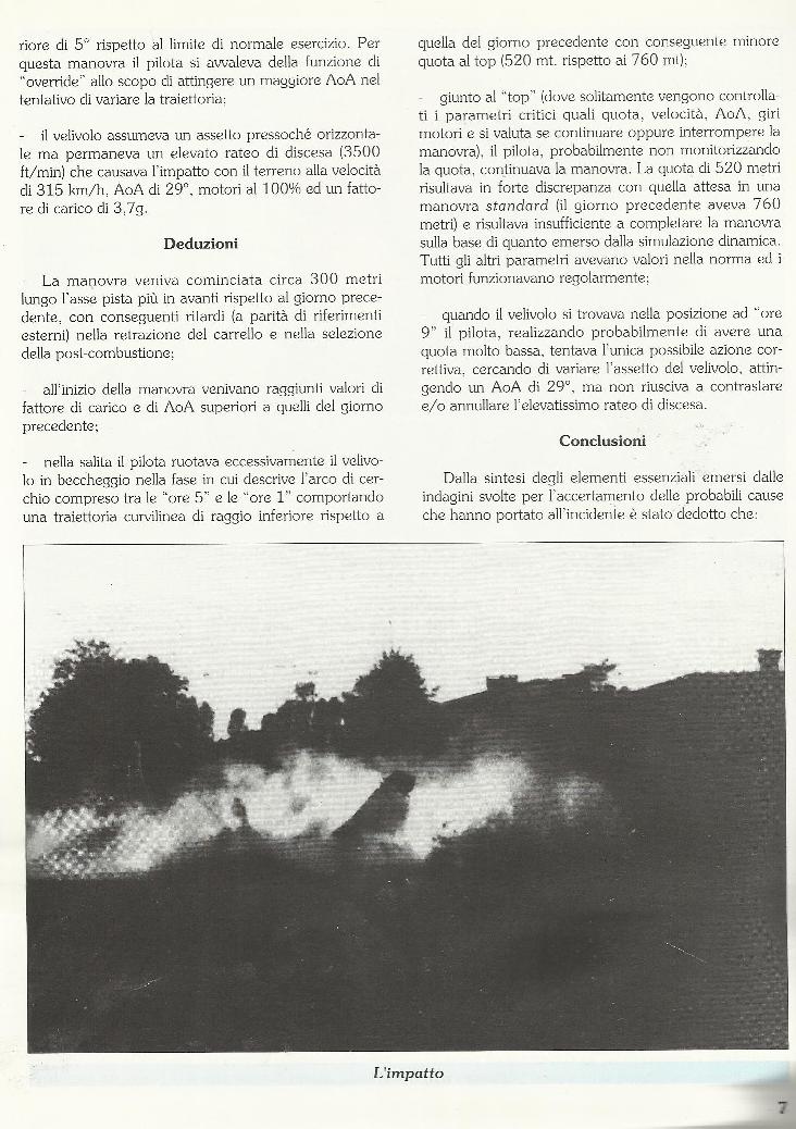

eugy78 Fishbed Inviato 19 Dicembre 2011 Segnala Inviato 19 Dicembre 2011 (modificato) quello che si era avvicinato molto è........ Dopo aver rivisto il filmato ripetutamente, sono sempre più convito dell’errore di valutazione sulla quota. Guardate attentamente il primo video.. La mia sensazione è che , superato il punto decisionale (top) , il pilota sia convinto di riuscire a chiudere il loop, e difatti lascia correre l’aereo dal 4/8 al 6/8 per poi rendersi conto che era troppo basso (7/8) e difatti la richiamata è più energica e nell’ultimo tratto (8/8) il suo Su27 sembra un ferro da stiro. (si nota benissimo negli ultimi fotogrammi del video 3) Ci tengo a precisare che : Trattasi solamente di una mia sensazione e quindi Opinabilissima. Sarei un tantino scettico sul mal funzionamento di uno dei due propulsori perché se è vero che alcuni dei presenti lo hanno notato , non capisco perché debba essere sfuggito al pilota, ragione in più per abortire la manovra. Sul fatto che il velivolo fosse troppo silenzioso sull’ abbrivio, direi che anche in questo caso dipende dalla velocità di uscita della manovra precedente. Cioè se esco velocissimo da una manovra, non è necessario che inserisca tutta potenza per raggiungere (in sicurezza) il top di un looping. L’importante è raggiungere la quota che ci siamo prefissati e che garantisca abbondantemente la chiusura del loop. Poi se i problemi di propulsione si manifestano durante gli ultimi 3/8 , beh allora non ho più niente da dire…. …..se non che con una macchina acro negli ultimi 3/8 il motore è al minimo, quindi il loop lo si chiude ugualmente, e dopo pensiamo a dove poggiare le ruote cercando di limitare i danni… Io ero vicinissimo (un centinaio di metri, in linea d'aria) perchè ero riuscito ad avere una "poltrona" di favore dal proprietario del terreno che conoscevo bene... Indubbiamente il top del loop sembrava essere alquanto basso però viste le capacità aerodinamiche della macchina e, soprattutto l'esubero di potenza, tutti noi ci aspettavamo di sentire il rombo dei postbruciatori e vedere un'esibizione forse un po' più "tirata" del solito, non di certo la tragedia che seguì (non dimentichiamo che nell'incidente perse la vita anche uno degli addetti alla sicurezza, investito dai rottami) Un ricordo per me indelebile, in quest'ultima manovra è il suono dei motori che sembravano avere uno spoolup penosamente e pericolosamente lento... Al tempo, si disse che l'autopsia aveva dimostrato come il pilota fosse ubriaco fradicio, forse facendo facilmente leva sullo stereotipo comune che vuole la maggior parte dei popoli dell' Est dediti all'alcolismo, ma per "coprire", in realtà, un problema relativo ai propulsori dei primi SU-27 che come descritto su una rivista del tempo (Air Intl?) presentavano problemi nell'inserimento/disinserimento dell' A/B: dopotutto Rimantas non era più nella posizione di poter controbattere le accuse che gli venivano mosse! Un'altra farsa, onde poter recuperare tutti i frammenti del velivolo che diversi "cacciatori di souvenir" avevano già raccolto, prima che le autorità decidessero di "cordonare" la zona, fu di diffondere la notizia che alcuni frammenti del velivolo (quelli associati all'avionica ed in particolare al radar, se non ricordo male) potevano...presentare tracce di materiale radioattivo! Non sono uno che crede facilmente alle "teorie di cospirazione", ma la facile liquidazione di questo incidente mi ha lasciato l'impressione di una cospirazione da parte della VVS (con la connivenza dell'AMI) volta a celare un problema che avrebbe potuto influire negativamnte sulle vendite del velivolo: non dimentichiamoci che eravamo agli "sgoccioli" dell'URSS e che l'industria militare stava conducendo una politica di vendita dei propri prodotti molto aggressiva (ricordate le partecipazioni a Farnborough e Le Bourget dei loro ultimi "gioielli", qualcosa che solo pochi anni prima sarebbe apparso inusitato?) per finanziare l'economia sempre più barcollante. Soprattutto non dimentichiamo che Rimantas Stankevicius, non era un pivello qualsiasi, era nientemeno che il pilota responsabile del programma di collaudo dello Space Shuttle Sovietico, il Buran! IL pilota non era ubriaco, (e mi meraviglio che sia stato anche detta questa cosa!!) ma stiamo scherzando?! ma ti pare che lo facevano salire sull'aeroplano..?! e ne ha avuto un malore, (cosa che avrei magari più gradito sentire) ma fù solo causa di un'errore di valutazione, purtroppo accade che per una cosa od un'altra le strumentazioni possano sbagliare, ma è pur vero che nelle acrobazie si vada al volo a vista prendendo i riferimenti noti che durante le prove si erano messi in evidenza ; non è la prima volta che un asso del cielo o addirittura una persona di spicco nel pilotaggio, cada come fosse un novellino;......ma purtroppo accade. Il sukhoy 27 era uno degli aerei a quale partecipò nella sua realizzazione; con moltissimi voli come collaudatore, oltre ad essere un astronauta.....o meglio come dicono i sovietici..... "cosmonauta" rimane solo il pensiero che una persona di spicco nell'aeronautica sovietica; ma nel mondo dell'aria in generale, sia venuta a mancare. ----------------------------------------------------------------------------------------------------------------------------------------------------------------------------- Lieutenant Colonel, Rimantas Antanas Stankevicius, 26-07-1944 --> 09-09-1990 Soviet Air Force, Res.; graduated from Chernigov Higher Military Pilot School, 1966; civilian test pilot at LII; was selected as cosmonaut for Buran-flights on 12.07.1977 (LII-1); OKP (cosmonaut basic training): 12/78 - 7/80; was assigned as Co-Pilot for the first Buran flight; he performed 14 training flights; died in a crash of a Su-27 in an air show in Treviso (Italy). ----------------------------------------------------------------------------------------------------------------------------------------------------------------------------- http://www.punskas.pl/AKTUALIJOS/2010/05/4/kosmonautas.htm http://www.astronautika.lt/?pg=asmenybes2&aid=7 Modificato 19 Dicembre 2011 da vorthex

Vultur Inviato 19 Dicembre 2011 Segnala Inviato 19 Dicembre 2011 (modificato) Non so se ne è stato discusso, ma mi pare proprio che ci sia scritto nell'articolo postato sopra. Il pilota ha iniziato la manovra in ritardo, cioè in un punto situato più avanti rispetto a quello stabilito nelle prove. Quanto segue è solo quello che penso io. Probabilmente per non allontanarsi dal pubblico, facendogli perdere così parte dell'emozione, il pilota a quel punto ha probabilmente deciso di stringere di più la manovra, abbassando il vertice del looping e riducendo così il raggio di richiamata. Nella richiamata come nelle virate ci sono le G cioè accelerazione di gravità, cioè forza centrifuga. La forza centrifuga + il peso del velivolo = una cosa che si chiama "Peso Apparente" (non farsi fuorviare dal termine “apparente” perché in realtà è tutt’altro che apparente, in quanto oltre a poter strappare le ali e far perdere i sensi, il cosiddetto peso apparente aumenta anche la velocità di stallo). Il rapporto peso apparente/peso del velivolo è = al Fattore di Carico (esprimibile anche i G nel seguente modo: fattore di carico = numero di G tirate in quella richiamata/ g. [dove g è ovviamente sempre = 9,81 m/sec2]). In richiamata, dove peso apparente e peso dell'aereo hanno lo stesso verso ovvero sono concordi e diretti entrambi verso il suolo, il fattore di carico assume valori positivi. In volo livellato sull'orizzonte, il peso apparente è pari al peso dell'aereo, quindi il fattore di carico è = +1. In richiamata, la forza centrifuga aumenta => il peso apparente supera il peso dell'aereo => fattore di carico > 1. Ora, in richiamata, il fattore di carico aumenta, ma come? Esso aumenta in modo direttamente proporzionale al quadrato della velocità e inversamente proporzionale al raggio di richiamata. Cioè più veloce sono e più tiro a me la cloche quando entro nella richiamata e più aumenta il fattore di carico. Inoltre, il fattore di carico aumenta esponenzialmente con l'aumento dell'angolo di incidenza dell'ala rispetto all'aria che la investe (anche se solo fino a un certo punto, oltre il quale l'angolo di incidenza è eccessivo e l'ala stalla perdendo portanza. Infatti nelle salite in candela, il fattore di carico è nullo). In coseguenza di questo è chiaro che l'uscita da una picchiata andrebbe fatta quanto più dolcemente possibile, aumentando così il raggio del cerchio e tenendo relativamente basso l'angolo d'incidenza dell'ala rispetto all'aria che la investe. Questo è però impossibile se sotto la pancia ho il terreno, per cui ora devo tirare a me la cloche e ridurre anzichè aumentare il raggio di richiamata: così mi aumenta esponenzialmente anche il fattore di carico. Nelle manovre come le richiamate, dove il fattore di carico aumenta sopra 1, anche la velocità di stallo aumenta, cioè l’aereo stallerà a velocità superiori a quella di stallo in volo orizzontale e livellato. Infatti da varie relazioni si vede che se il peso apparente aumenta => anche il fattore di carico aumenta => anche la velocità di stallo aumenta, questo perché, in manovra, la portanza dell’ala deve essere pari e opposta al peso apparente e al fattore di carico e per mantenere la portanza devo aumentare la velocità, sennò gli aerei cascherebbero ad ogni virata o richiamata. Tutto questo per dire che, oltre a non eccedere con il fattore di carico, nelle richiamate e nelle virate strette devo stare attento anche a non perdere velocità perché la velocità di stallo aumenta: è questo il cosiddetto “stallo accelerato”, o “G-stallo”, cioè uno stallo a velocità superiori a quella “normale” di stallo in volo orizzontale e livellato. Cioè proprio quello che io credo sia successo al pilota di quel Su-27, in quel giorno del 1990: è partito tardi, è salito troppo poco per non allontanarsi dal pubblico, ha stretto troppo la richiamata e con un eccessivo angolo di incidenza, per cui ha aumentato troppo il fattore di carico, andando in stallo accelerato o "ad alta velocità". Non sarebbe stato neanche tanto male, SE purtroppo non si fosse trovaato già così vicino al suolo. Fine. Modificato 19 Dicembre 2011 da Vultur
