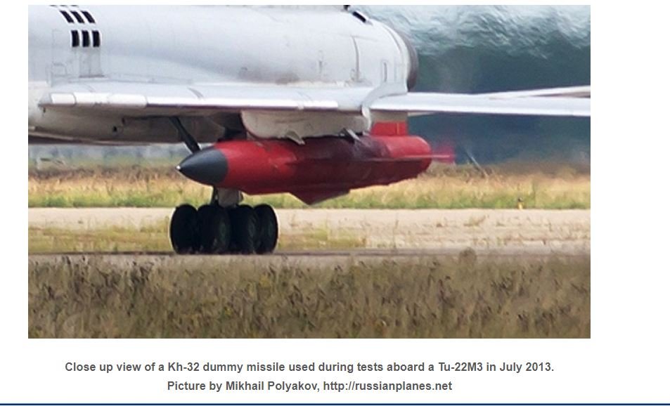

fabio-22raptor Inviato 22 Novembre 2018 Segnala Inviato 22 Novembre 2018 Nik credo sia un missile da test. Li colorano di rosso. Eccone un esempio.
