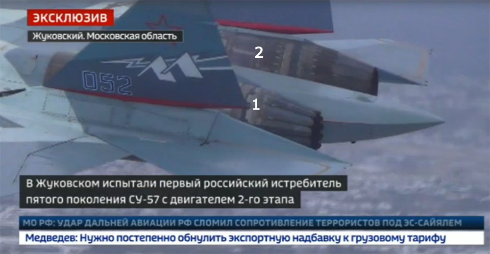

Prima non avuto tempo di commentare il fermo immagine estratto dal video che poi è lo stesso dell'articolo di Flighglobal.
Bisognerà vedere però cosa combineranno anche coi petali esterni: mica facile coniugare dei petali che “vanno a spasso”, non solo radialmente, ma anche tangenzialmente con le tolleranze e le sfaccettature che dovrebbero essere garantite sui petali e tra i petali e la fusoliera.
Sul Su-57 si dovrà fare e si farà sicuramente qualcosa di meglio. Di sicuro non ce la si cava solo con qualche dente di sega all'estremità dell'ugello.
...e da quello che si vede qualcosina è stato fatto.
Ciascun petalo esterno non è curvo ma è sfaccettato come quelli dell'F-35, in modo che la fessura tra un petalo e l'altro venga chiusa al meglio e sia su un piano comune tra le due facce di due petali contigui.
Dalle immagini sgranate non si vede bene come abbiano mascherato e tanto meno come maschereranno la zona in cui sono incernierati i petali esterni (di fatto un anello che deve inclinarsi per far ruotare l'ugello e la spinta in ogni direzione). In questa prima installazione non sembra benissimo, ma è un prototipo.
In ogni caso si direbbe che il nuovo motore sia installabile senza stravolgere la configurazione delle gondole motrici che per quanto ne sappiamo potrebbero anche essere le stesse, visto che uno stesso aereo monta a destra il Product 117 e il nuovo Product 30 a sinistra.
Diciamo quindi che non è necessario rivedere la parte posteriore e a questo punto non è detto la si intenda manco rivedere per dargli un aspetto laterale più stealth e meno tondeggiante, che però cambierebbe anche l'aerodinamica con cui finora si son fatte le prove.
Se abbiniamo la recente immagine con quella del motore senza petali esterni (ammesso sia lo stesso), permane il dubbio che l'ugello vettoriale possa essere raffreddato come quello dell'F-35 dove petali esterni e condotto interno sono vincolati e il secondo è forato per far passare l'aria di bypass.
