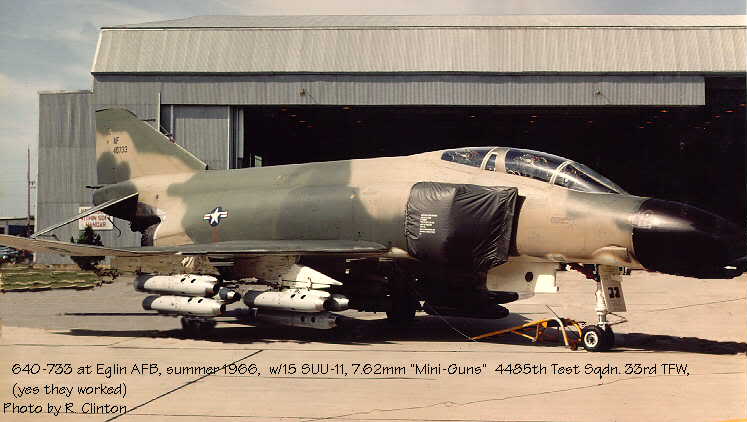

vorthex Inviato 4 Maggio 2015 Segnala Inviato 4 Maggio 2015 perchè gli aerei elencati sono dell'USAF. in tale forza armata i pod venivano anche usati nell'Aria-Aria, pur con effetti non proprio entusiasmanti. comunque, se la trovate, godetevi la foto di un Panthom con 12 pod per minigun da 7,62
Gian Vito Inviato 4 Maggio 2015 Segnala Inviato 4 Maggio 2015 (modificato) Secondo la didascalia: Questo F-4B del VMFA-122 fu assegnato a Jack McEnroe e Steve Lear. Il VMFA-122 è stata l’unica unità ad impiegare 3 gunpod da 20mm come configurazione di armamento standard Però mi ricorda molto anche l'Mk4 Hipeg da 20mm... Modificato 4 Maggio 2015 da Gian Vito
vorthex Inviato 4 Maggio 2015 Segnala Inviato 4 Maggio 2015 ma il Mk-4 era quello binato o era la versione Hughes del SUU-16/23? comunque, a proposito di strafing... trovata la foto. 12 pod
Gian Vito Inviato 4 Maggio 2015 Segnala Inviato 4 Maggio 2015 (modificato) L'Mk4 Hipeg era un binato da 20mm e cadenza variabile tra 700 e 4200 c/m. Non ha avuto molto successo. Sicuro che non siano 15 pod ? Sembra che la foto dica: w/15 (with ?) Modificato 4 Maggio 2015 da Gian Vito
vorthex Inviato 4 Maggio 2015 Segnala Inviato 4 Maggio 2015 (modificato) hai ragione! 15 pod, anche il pilone centrale hanno usato. però... potevano arrivare a 18 pod https://youtu.be/XcdzxPOi5gE?t=148 Modificato 4 Maggio 2015 da vorthex
