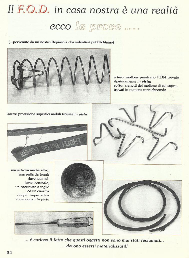

semmai bird-stike & fad (Fortuit Animals Dangerous) e (impatto con volatile)....un fod si attribuisce ad oggetti lasciati; dimenticati; o fortuiti che si trova sul percorso del raccordo o pista o in caso di impatto in volo viene prima dichiarato flight fod e poi a terra una volta esaminato ...viene accertato l'entità del fod.

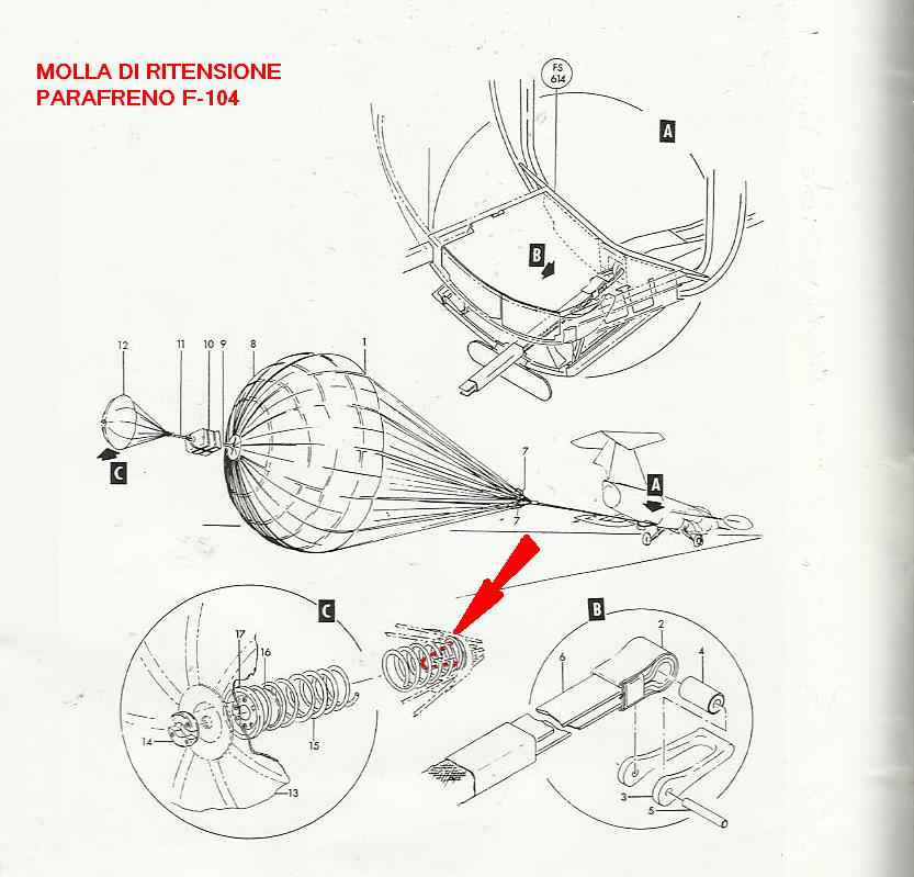

.....come erano molto frequenti all'epoca i classici incidenti da FOD come succedeva con il gancio di ritenzione della molla di comando sgancio parafreno di F-104 e G-91...che spesso o quai sempre questo gancio con una forma specifica si attaccava e forava il pneumatico caldo...riuscendo addirittura a forarlo.....oppure i classici fod sono i pulloni o dadi delle ruote che vengono ingeriti dal motore; talvolta il fod viene attribuito all'ingerimento da parte del motore di oggetti personali degli specialisti come: penne; cuffie; occhiali; cappellini; o addirittura le bandierine "remove before flight
questi sono alcuni esempi...

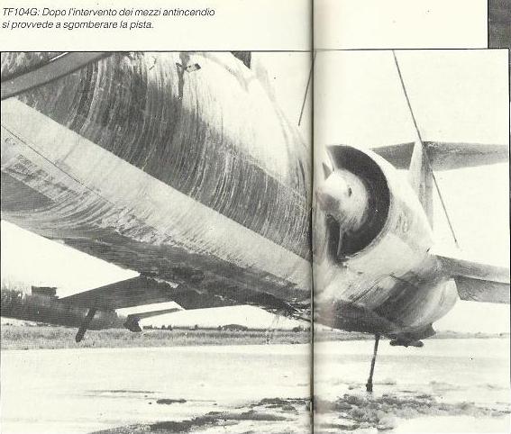

in questa immagine un TF-104G il pilota dichiarò emergenza carrello e venne schiunata la pista........

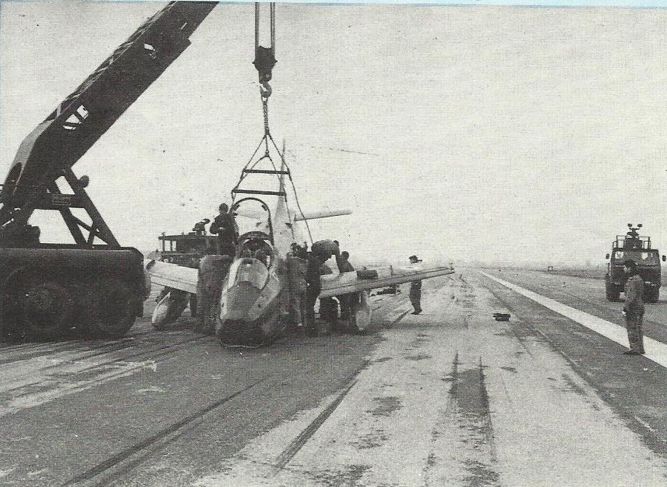

INVECE A QUESTO G-91Y ANDO' MALE...LA GAMBA DI FORZA HA CEDUTO DURANTE LA CORSA DI ATTERRAGGIO..PRECISAMENTE DURANTE LO STRATTONE DATO DAL GANCIO DI ARRESTO CHE HA AGGANCIATO LA BLISS DI FINE PISTA...STRISCIANDO COMUNQUE PER POCHI METRI..(CIRCA 10 AD UNA VELOCITA DI CIRCA 60 Km/h)

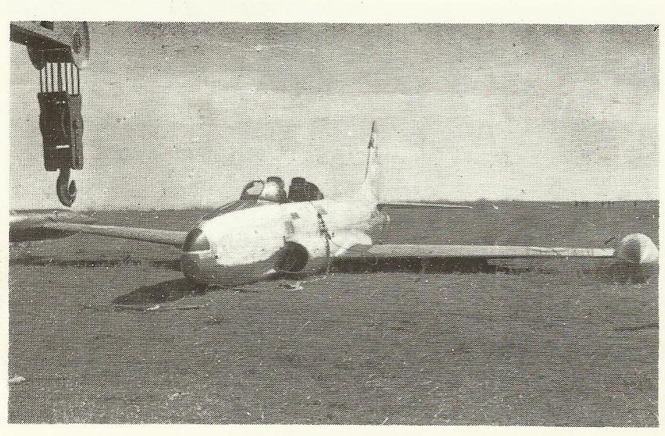

QUI' IL PILOTA OPTO' PER ATTERARE SUL PRATO AEROPORTUALE....PER DIMINUIRE I DANNI....AL T-33...era il 1967
