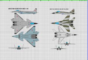

Gian Vito Inviato 20 Dicembre 2010 Segnala Inviato 20 Dicembre 2010 Veramente sembra un Mig-29, anche la scritta sul muso dice: RSK MiG... Ma la foto è poco chiara.
matteo16 Inviato 20 Dicembre 2010 Segnala Inviato 20 Dicembre 2010 (modificato) E' roba di un quarto di secolo fà. Quando apparve fu una cosa grossa, ma si dimostrò poco più di un dimostratore. L'ufficio Mig aveva grossa esperienza nell'ala a delta con o senza canard. Come aereo era bello grosso, potente, veloce e molto manovrabile, con avionica per quei tempi avanzata, specie per i russi, ma le versioni più moderne del Su-27 l'hanno fregato. Inoltre il 144 s'è beccato in pieno lo sfascio dell'URSS, come anche il Tu-144 e il programma spaziale del Buran. Se sviluppato come prevedevano, chissà dove avrebbe portato... A giudicare da dov'è finito e da come lo tengono a Zhukovski direi che è una storia chiusa anche se con i russi non si può mai dire, possono sempre raccontare ai cinesi o agli indiani che è un caccia di sesta generazione e mezza e venderglielo a peso d'oro se quelli ci credono... . Notare le proporzioni con il Su-27 li vicino, che anche lui è bello grande, ma sembra piccolo rispetto al 144. Hobo scusami se mi intrometto in quello che hai scritto ma volevo correggerti sulla foto quello vicino al 144 è un MIG-29 al 100% una foto simile a quella di Hobo meno bella però Modificato 20 Dicembre 2010 da matteo16
Hobo Inviato 20 Dicembre 2010 Segnala Inviato 20 Dicembre 2010 (modificato) Si si m'ero fermato solo alla mimetica, sembrava un po' piccolo per un Su-27 Modificato 20 Dicembre 2010 da Hobo
topogun Inviato 20 Dicembre 2010 Autore Segnala Inviato 20 Dicembre 2010 quindi immagino non ci siano le sue carattesristiche (anche fossero imprecise)?!?!
Blabbo Inviato 21 Dicembre 2010 Segnala Inviato 21 Dicembre 2010 (modificato) comunque ecco qui un trittico di comparazione... Modificato 21 Dicembre 2010 da Blabbo
