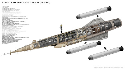

Stefasaki97 Posted December 13, 2010 Report Share Posted December 13, 2010 (edited) comunque mi sembra che nei voli di prova fosse sempre scortato da 2 c130 con persone addestrate alla "pulizia" delle scorie nucleari e a ridurre le radiazioni dal suolo che sarebbe stato contaminato dall'eventuale incidente del suddetto aereo. @cama81: se quello a cui ti riferisci è il progetto pluto, è stato anch'esso cancellato poco dopo. progetto pluto nel dettaglio. Edited December 13, 2010 by Stefasaki97 Link to comment Share on other sites More sharing options...
cama81 Posted December 13, 2010 Report Share Posted December 13, 2010 (edited) si esatto ho detto appplicazione per cui è stata pensato ,non che sia divenuto operativo . comunque il pluto è il padre dei cruise moderni era il primo a poter utilizzare il terrain following . Edited December 13, 2010 by cama81 Link to comment Share on other sites More sharing options...
Stefasaki97 Posted December 14, 2010 Report Share Posted December 14, 2010 si esatto ho detto appplicazione per cui è stata pensato ,non che sia divenuto operativo . chissà che cosa sarebbe successo e quale scopo avrebbe avuto se non fosse stato cancellato... alla fine è un bene!!! comunque secondo me il nucleare non si addice ad un aereo. domanda: che velocità avrebbe raggiunto con i motori che gli dovevano essere montati? Link to comment Share on other sites More sharing options...
cama81 Posted December 15, 2010 Report Share Posted December 15, 2010 secondo history channel non dovendosi preoccupare del consumo di carburante ,e dato che si poteva spremere fino in fondo essendo ''usa e getta'' ben oltre mach 2 a un pelo dal terreno se non fosse stato cancellato sarebbe stato un vettore per armi nucleari nel ottica della mad ,non intercettabile e da un autonomia illimitata , probabilmente il contraltare degli icmb a gittata da 20mila km che la russia progettava . chissà se con un gentleman agremeant non si siano decisi a ritirali di comune accordo history chanel è una fonte da prendere con le pinze Link to comment Share on other sites More sharing options...
