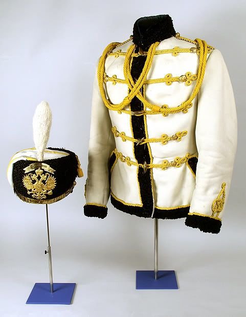

  2. Ho tentato una ricerca, pur non essendo un esperto di divise del periodo. Questa ci somiglia: http://historyfan.tumblr.com/post/3605675420/the-busby-and-coat-of-a-listed-man-of-the-3rd Ma questa ancor di più: "Life-Guard Hussar Regiment". Credo si tratti di un soldato semplice. Gli ufficiali avevano le spalline dorate. E non sono visibili neppure segni che indichino un sottufficiale. Ma la foto, anche ingrandita, non aiuta. http://russianarmedforces1700-1917.blogspot.com/2016/

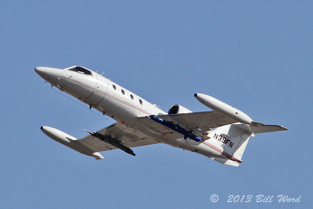

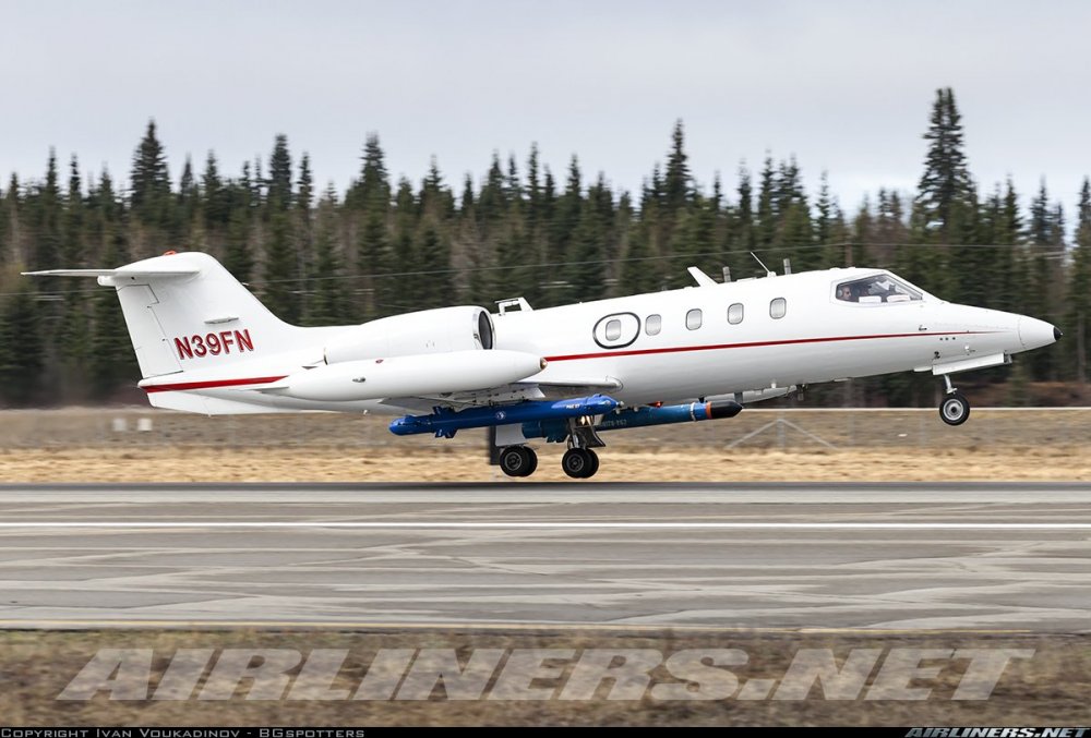

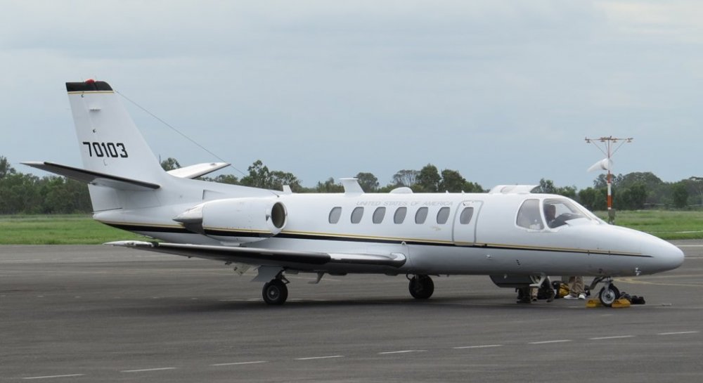

    Quel Learjet non è armato. Trasporta un pod per collegamento dati e un secondo pod per guerra elettronica, non si vedono insegne di nazionalità. Probabilmente è di un ente civile che fornisce aerei per addestramento alle forze americane. Eccolo, la didascalia recita L-3 communications, un ente che fornisce, tra le altre cose, sistemi elettronici difensivi. Al contrario di questo, la cui scritta, appena visibile, recita United States of America:
