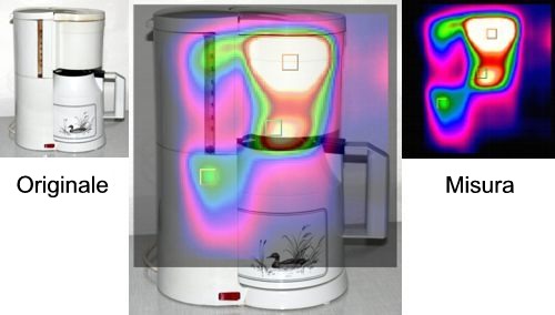

Jack89 Posted June 5, 2008 Report Posted June 5, 2008 ma.. scusate... girando su internet ho trovato una foto termica dell'F-117 ora, la signatura da ir punta a diminuire la temperatura del gas di scarico, che qui evidentemente è quasi nulla.. ma per il corpo dell'aereo? non dovrebbe essere più "freddo"?
-{-Legolas-}- Posted June 5, 2008 Report Posted June 5, 2008 Se la scala termica è circa la stessa di quest'immagine http://www.x20.org/81927172new-8%5B1%5D.jpg non mi sembra tanto calda la fusoliera. La parte più hot si aggira intorno ai 95 F°... circa la stessa del sedere del cagnone qui sopra.

lender Posted June 5, 2008 Report Posted June 5, 2008 eh ho capito.. però i missili che seguono la traccia termica così non riescono comunque a stare dietro al caccia? 95°F sono 35°C! E' più calda una persona appena morta...
-{-Legolas-}- Posted June 5, 2008 Report Posted June 5, 2008 (edited) Ah... ...e no, più fredda di così no. Per questo le chaff devono ingannare i sensori IR del sistema di guida dei missili. Più è raffinata è l'elettronica del missile, è più resistente sarà alle chaff. Se il missile si fa accecare dalla chaff, il gioco è fatto. Edit: 95°F sono 35°C! E' più calda una persona appena morta... Infatti mi sembra strano. Ad esempio, perchè vicino allo F-117 non compare la scala del calore? Forse l'immagine è ripresa con un sensore differente. Edited June 5, 2008 by Captor

Jack89 Posted June 5, 2008 Author Report Posted June 5, 2008 mmmmm una cosuccia.. siamo sicuri che per ogni immagine termica valga la STESSA scala? che noi abbiamo ragionato sull'F-117 con la scala dell'immagine termica di un cane..
Takumi_Fujiwara Posted June 5, 2008 Report Posted June 5, 2008 (edited) Ohh finalmente qualcuno ha parlato delle scale...Finkè non si vede una scala non si può capire assolutamente quanti gradi sono dati da quella foto. Anke a me non convince appieno la foto gianvito. La ragione?Il calore è generato da una sorgente puntiforme UNICA e posizionata guarda caso al centro dell'f117.Mi sarei aspettato valori caldi sulla punta,lungo il bordo d'attacco dell'ala e al massimo 2 chiazze nelle zone di scarico (se proprio vogliamo pensare che f117 non sia decentemente isolato con qualcosa di più di un foglio di carta stagnola).Assomiglia alle sorgente di luce costruite con qualche programma di grafica anche se ci sono delle zone sfumate...Messa così sembra che f117 trasporti un piccolo sole tra i 2 motori... Si può sapere da dove l'hai presa?perché se è reale mi sorprende molto... Se il sensore riesce a scorgere una sorgente di calore così al centro dell'aereo allora dove sono i gas di scarico che cmq son caldi?O le stesse piastrelle che costituiscono lo scarico e deviano i getti roventi dei motori (ok miscelati,ma cmq caldi)? Poi si evidenziano zone di massimo calore proprio sulla "schiena" inclinata del f117.Che secondo me dovrebbe essere uno dei punti più riparati dall'atrito a causa dell'"ombra" aereodinamica dell'abitacolo.A meno che non sia una foto scattata in pieno giorno con la schiena dell'aereo ben riscaldata dal sole...Ma non mi spiego la distribuzione così puntiforme cmq... Qualcuno ha qualche idea? Edited June 5, 2008 by Takumi_Fujiwara

Gian Vito Posted June 5, 2008 Report Posted June 5, 2008 (edited) Due articoli sull’argomento: http://www.ausairpower.net/TE-IR-Guidance.html http://www.aerospaceweb.org/question/electronics/q0191.shtml e qualche immagine: http://www.cedip-infrared.com/infrared-the...ations.php?id=8 Ho trovato anche la foto dell'f117: è indicata come "immagine Flir di un f117". (è alla fine) http://www.x20.org/library/thermal/pdm/ir_thermography.htm Edited June 5, 2008 by gianvito
lender Posted June 6, 2008 Report Posted June 6, 2008 Ohh finalmente qualcuno ha parlato delle scale...Finkè non si vede una scala non si può capire assolutamente quanti gradi sono dati da quella foto. Osservazione molto pertinente! Nella fretta non avevo capito che la temperatura di cui si discuteva era ricavata per analogia dalla foto del cane; in effetti a parità di colore, le due foto potrebbero indicare temperature completamente diverse, dipende da come sono stati rielaborati graficamente i dati termici.

GreenPhoenix Posted June 6, 2008 Report Posted June 6, 2008 (edited) sono perplesso... sulla foto dell'F-117 non si vedono le scie dei motori (confrontatela a quelle del sito postato da Gianvito...-vedi sotto-) :huh: anche i colori mi sembrano un pochino troppo omogenei... dal sito: Edited June 6, 2008 by GreenPhoenix

Gian Vito Posted June 6, 2008 Report Posted June 6, 2008 Suvvia! Non fatevi venire le paranoie sulla scala dei colori, tanto più che immagini di questo tipo sono prese a certe velocità e quote, aumentando le quali il bordo di attacco delle ali o il muso possono improvvisamente diventare bianchi...Pensate ad una immagine termica di un Blackbird, bisogna ricalibrare subito la scala se no appare tutto bianco!!! La foto del B2 l'ho vista anch'io e l'ho cercata ieri, inutilmente, non sapevo fosse stata già postata. Credo riguardasse un dispositivo infrarosso russo, ma non ricordo bene, forse quello del Mig35.

flankedd Posted June 6, 2008 Report Posted June 6, 2008 (edited) ecco trovata qui e un po alla fine eccp naltra Edited June 6, 2008 by flankedd
ablaze wings Posted June 7, 2008 Report Posted June 7, 2008 ecco trovata qui e un po alla fine eccp naltra In quelle due foto ci sono scale diverse. Bisognerebbe sapere quella della foto, sempre che sia autentica.
