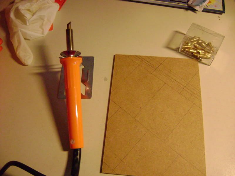

Io in genere faccio così...
compro una cornice per fotografie costo medio 2,50-3,50 euro...
rimuovo il vetro e la cornice e lavoro sulla basetta liscia in "legno pressato"
inizio a disegnarci la forma a cui voglio arrivare...in questo caso le lastre di cemento di un aeroporto militare
vado ad incidere i segni che ho fatto con un pirografo.. per comodità...prima incidevo con un punteruolo...

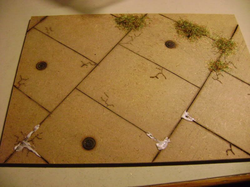

un po di fantasia...e una bella passata di carta vetrata ad eliminare sbavature, frastagliamenti , imperfezioni varie.
un po di colla vinilica rapida negli interstizi e copro con l'erba sintetica....
copro con abbondante erba e metto in pressione
aiutandomi col vetro prima rimosso e dei pesi trovati a caso

dopo qualche ora (tempo di fare la spesa)
tolgo il vetro e scrollo l'eccesso d'erba...
perticolare

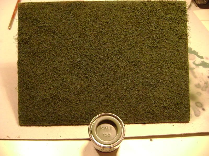

Verniciatura come per un modello

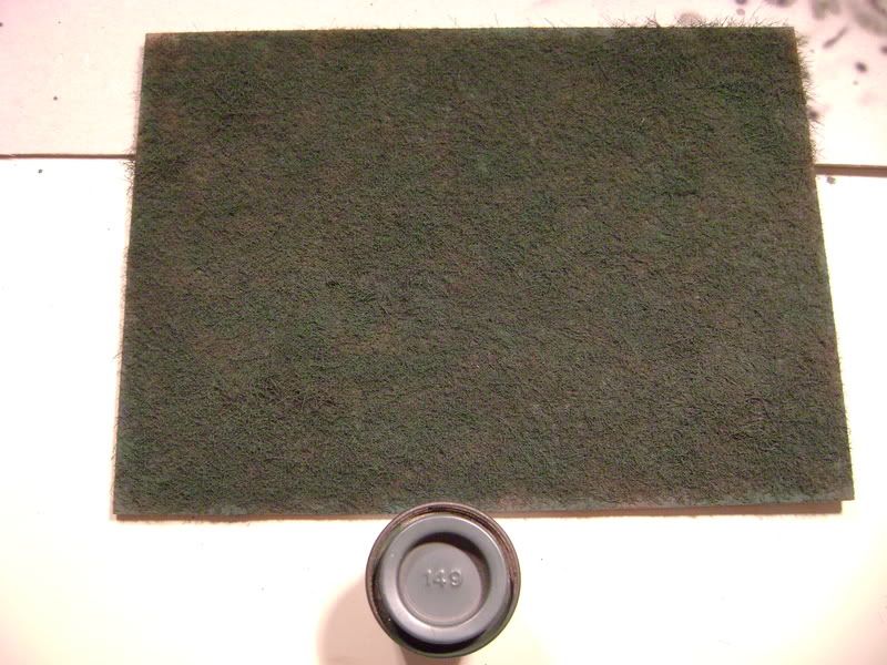

omreggiatura:
vernice:
marco le linee incise con una matita a mina morbida
vernicio i particolari
ora aspetto che si secchi il tutto prima di lumeggiare l'erba e sporcare le lastre...

Non ho capito una cosa: quando fai l'ombreggiatura come fai a non beccare l'erba?

Quando ombreggio non evito l'erba anzi la copro con abbondante vernice , questa seccandosi mi tiene ferma l'erba e me la solleva un po, dopo una vola passato il girigio , la pitturo di verde , una volta secca una lumeggiatura col giallo..o verde chiaro o entrambi...
