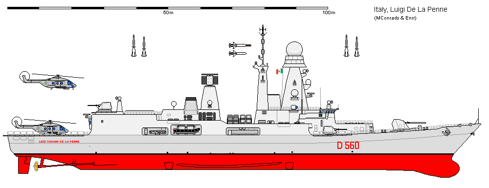

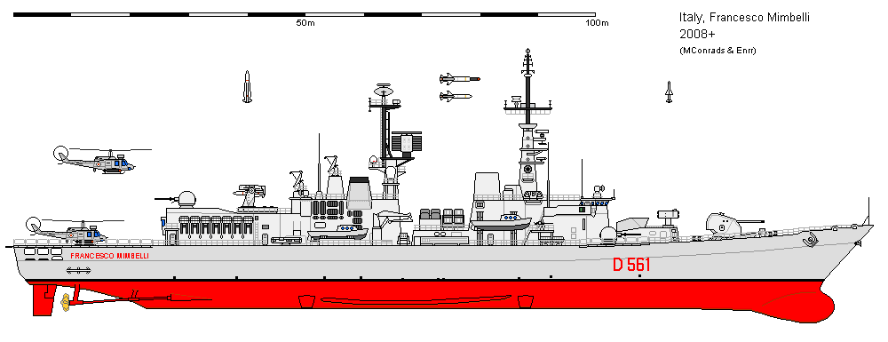

enrr Inviato 5 Luglio 2008 Segnala Inviato 5 Luglio 2008 Grazie della Info!!! Va bene così? non sono sicuro di aver preso bene la misura del RAN-40L, visto che non sono mai riuscito a trovarla, l'ho fatto ad occhio dalle foto del Cavour
enrr Inviato 5 Luglio 2008 Segnala Inviato 5 Luglio 2008 eheh, fixato la dimenticanza Mi dicevano in altra sede che dovrebbe sparire anche l'antennone ad apertura sopra la plancia
Berty Inviato 5 Luglio 2008 Segnala Inviato 5 Luglio 2008 (modificato) Grazie della Info!!! Va bene così? Ehm... e che ne so? Dal vivo non l'ho visto con l'antenna montata, quindi potrebbe andar bene... l'unica cosa è che il RAN dovrebbe sostituire 52C e 768 come unico radar aereo a lungo raggio, quindi dovresti eliminare anche l'antenna di quest'ultimo. Poi cambia il lanciarazzi con lo SCLAR... quella boiata lì la restituiamo ai francesi. Se poi vuoi altre info, finché posso sono a disposizione... per esempio: il nuovo CMC fornirà una picture basata sulla fusione dei dati di tutti i sensori. In pratica ogni consolle avrà i plot (digitalizzati, finalmente: è finita l'era della pizza di fango verde!) di tutti i radar in contemporanea e la traccia sintetica verrà tracciata, in automatico, sulla base di tutti i dati. Se ciò funzionerà non lo so, però queste sono le aspettative... Edit: e poi cambia quel 560 e il nome sulla fiancata... non sono mica i cugini scemi!!! Modificato 5 Luglio 2008 da Berty
Berty Inviato 5 Luglio 2008 Segnala Inviato 5 Luglio 2008 (modificato) Ecco, più o meno come dovrebbe essere l'aspetto finale (con lo SCLARH e -questi molto probabilmente non ci saranno- gli scudi per le artiglierie): Modificato 5 Luglio 2008 da Berty

enrr Inviato 5 Luglio 2008 Segnala Inviato 5 Luglio 2008 Ecco, più o meno come dovrebbe essere l'aspetto finale (con lo SCLARH e -questi molto probabilmente non ci saranno- gli scudi per le artiglierie): Pure lo SCLAR-H? Che spendaccioni sti ammiragli :asd: Non esageriamo Gli scudi stealth non credo che servano a nulla se tutta la nave riflette come una petroliera Passi gli scudi dei 76 per i quali non ci sono problemi, per per il 127 NO visto che quello stealth è solo per il LW che è completamente diverso come dimensioni, peso, prestazioni, ....
Berty Inviato 5 Luglio 2008 Segnala Inviato 5 Luglio 2008 Pure lo SCLAR-H? Che spendaccioni sti ammiragli :asd: Non esageriamo Gli scudi stealth non credo che servano a nulla se tutta la nave riflette come una petroliera Passi gli scudi dei 76 per i quali non ci sono problemi, per per il 127 NO visto che quello stealth è solo per il LW che è completamente diverso come dimensioni, peso, prestazioni, .... Lo SCLAR-H è un dato certo... proprio per le non eccelse prestazioni del sistema francese (che acquistammo in un ambito di compensazioni per non so più quali programmi). Gli scudi, diciamo, sono stati un mio "in più", giusto perché ci stavano bene esteticamente. L'ultima volta che ho visto la nave le artiglierie erano senza canna e intorno ci brulicavano i tecnici dell'Oto... ma si parla di inizio giugno.
enrr Inviato 5 Luglio 2008 Segnala Inviato 5 Luglio 2008 Gli scudi, diciamo, sono stati un mio "in più", giusto perché ci stavano bene esteticamente. L'ultima volta che ho visto la nave le artiglierie erano senza canna e intorno ci brulicavano i tecnici dell'Oto... ma si parla di inizio giugno. Tagliando no? Comunque per il De La Penne era stato pubblicata la trattativa con otto per contrattualizzare l'attuatore delle spolette sui 3 pezzi. Probabilmente la replica di quanto fatto al Mimbelli. Hanno anche eliminato il supporto al SPS-768? Se è per questo, dopo un pesante MLU avrei visto i DlP così (disegno fatto mesi orsono): anche se FORSE ci sarebbero dei problemini strutturali
