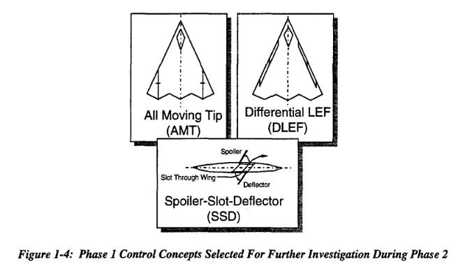

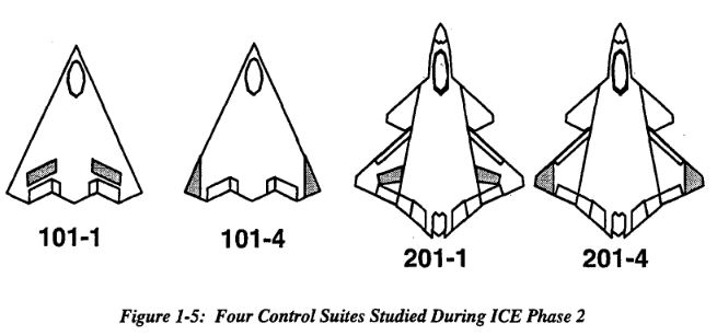

Flaggy Inviato 1 Aprile 2020 Segnala Inviato 1 Aprile 2020 (modificato) Ciononostante si può fare anche per un caccia. In aeronautica si è pensato e provato di tutto e di più e molto ha anche volato al di fuori dalle gallerie del vento: il fatto che i velivoli da caccia tendenzialmente abbiano altro oltre all'ala (deriva, piani di coda, canard e pinne varie) ci dice solo che quelle siano le soluzioni più semplici (soprattutto concettualmente) per ottenere il risultato, ma non le uniche e soprattutto non le migliori se entrano in gioco con prepotenza altri fattori come ridurre la RCS e massimizzare autonomia e velocità. Per la cronaca ci sono stati vari studi in merito, come il programma degli anni novanta ICE (innovative Control Effectors) sponsorizzato da USAF e US Navy, che aveva lo scopo di trovare metodi alternativi per controllare e stabilizzare velivoli da combattimento ad alte prestazioni (caccia) con stealthness molto spinta e all-aspect. Si chiaro che pur non escludendo il controllo della spinta, l'idea alla base era che il velivolo aerodinamicamente dovesse essere controllabile e stabilizzabile a prescindere dai motori. Il risultato degli studi fu che la cosa fosse fattibile. In particolare promettenti si dimostrarono le ATM (le estremità alari mobili), fermo restando che, per garantire sufficiente controllabilità alle bassissime velocità, per la versione imbarcata fosse auspicabile una configurazione canard. Quote Six control suites, 3 each for the land-based and carrier-based airplanes, were studied in detail duringPhase 1 of the ICE program. The lateral-directional control surfaces used within these suites consisted ofvarious combinations of spoilers, spoiler slot deflectors, deployable rudders, symmetric and differentialleading-edge flaps, and all-moving wing tips. Pitch control was provided by elevons and pitch flaps on allthe designs, and each configuration had both pitch and yaw thrust vectoring. Based on a combination oftheir aerodynamic performance and integration impacts, the lateral-directional control concepts of all-moving wing tips (AMT), spoiler-slot-deflectors (SSD), and differential leading-edge flap deflections(DLEF) were identified during Phase I to yield the highest payoffs and therefore to be the most desirablefor further investigation (Figure 1-4). These control concepts offered the best control effectiveness up tohigh AOAs and the lightest overall weight when integrated into a tailless vehicle [Dorsett & Mehl, 1996].Both the SSDs and the AMTs produced some degree of control effectiveness throughout the AOA rangeinvestigated, but the effectiveness generated by DLEF was primarily confined to high AOAs. https://apps.dtic.mil/dtic/tr/fulltext/u2/b232172.pdf Modificato 1 Aprile 2020 da Flaggy
