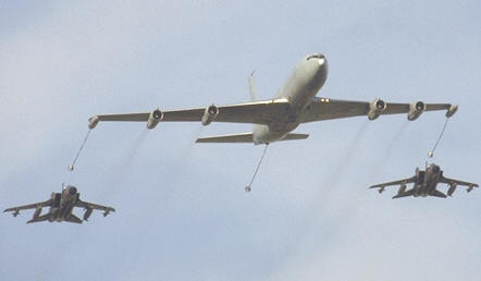

Ailton Posted July 21, 2005 Report Posted July 21, 2005 KC-137 KC-135 Airbus A310 MRTT KC-767 Il-78 Midas ecc...
ale92 Posted July 21, 2005 Author Report Posted July 21, 2005 Non pensavo esistessero così tanti tipi di aerei da rifornimento. Bello quell'Airbus che può rifornire 2 aerei contemporaneamente
Johnny_WolfGun Posted July 21, 2005 Report Posted July 21, 2005 so che "Il-78 Midas" ha tre bocchettoni per il rifornimento
Ailton Posted July 21, 2005 Report Posted July 21, 2005 (edited) E' il 78 Midas? Si. so che "Il-78 Midas" ha tre bocchettoni per il rifornimento Anche il KC-135 ha/può avere tre... Edited July 21, 2005 by Ailton

GhostOnGripen Posted July 21, 2005 Report Posted July 21, 2005 (edited) E anche il nostro tornado.. Edited March 2, 2008 by fabiomania87

Gianni065 Posted July 21, 2005 Report Posted July 21, 2005 Per numero, i più diffusi sono certamente i KC-135 ed i KC-10. Gli altri modelli non sono stati prodotti in numeri significativi (come il Midas) o stanno entrando in servizio adesso (Airbus MRTT). Poi ci sono i vari sistemi buddy-buddy che possono essere usati da qualsiasi velivolo. Esistono due tipi di sistemi di rifornimento: a sonda (l'aereo tanker ha una sonda, l'aereo ricevente ha una bocchetta in cui va infilata la sonda) oppure a imbuto (l'aereo tanker ha un tubo flessibile con inbuto, l'aereo ricevente una sonda da infilare nell'imbuto). L'USAF utilizza il sistema a sonda, l'US Navy quello a imbuto. I tanker possono essere dotati di una sonda centrale e due imbuti laterali, oppure di tre imbuti (uso questi termini per chiarezza... quelli corretti sono sistema ad asta rigido e sistema a cestello con tubo flessibile). Nulla impedisce di montare anche 4 o 10 cestelli, ma le interferenze tra gli aerei renderebbero la cosa troppo rischiosa, per cui non si va mai oltre i tre aerei rifornibili contemporaneamente. Il sistema rigido garantisce un flusso di carburante molto più elevato rispetto a quello flessibile, ma si può rifornire un solo aereo per volta (la sonda rigida è sempre una sola, centrale).
