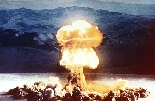

dread Posted December 16, 2005 Report Posted December 16, 2005 finalmente sono riuscito a ritrovare una foto dell'esplosione (grazie Berkut), visto che era un pezzo che vi volevo fare una domanda, sul "fungo" cos'è quella specie di "corda luminosa" che pare girarci attorno? perchè non si forma in altre esplosioni?
Dominus Posted December 16, 2005 Report Posted December 16, 2005 E' il fronte dell'esplosione che si allarga, guarda che il comportamento è analogo a quello di qualsiasi esplosione, solo che in quella nucleare si vede meglio per la maggiore emissione di luminescenza e per la dimensione

phoenix Posted December 16, 2005 Report Posted December 16, 2005 (edited) finalmente sono riuscito a ritrovare una foto dell'esplosione (grazie Berkut), visto che era un pezzo che vi volevo fare una domanda, sul "fungo" cos'è quella specie di "corda luminosa" che pare girarci attorno? perchè non si forma in altre esplosioni? almeno qualitativamente... il fungo con il suo gambo sono la parte finale dell'esplosione: all'inizio l'esplosione è accecante il cui effetto distruttivo avviene radialemente rispetto all'epicentro in un tempo infinitamente breve, poi, quello che invece noi vediamo è l'effetto esplosivo che "ritorna indietro" verso l'epicentro per poi svilupparsi in verticale con tutti i detriti e vapori raccolti nell'esplosione. guarda qui http://www.angelfire.com/mi2/nucleare/images/film3.qt Edited December 16, 2005 by phoenix
Maverick22 Posted December 20, 2005 Report Posted December 20, 2005 finalmente sono riuscito a ritrovare una foto dell'esplosione (grazie Berkut), visto che era un pezzo che vi volevo fare una domanda, sul "fungo" cos'è quella specie di "corda luminosa" che pare girarci attorno? perchè non si forma in altre esplosioni? almeno qualitativamente... il fungo con il suo gambo sono la parte finale dell'esplosione: all'inizio l'esplosione è accecante il cui effetto distruttivo avviene radialemente rispetto all'epicentro in un tempo infinitamente breve, poi, quello che invece noi vediamo è l'effetto esplosivo che "ritorna indietro" verso l'epicentro per poi svilupparsi in verticale con tutti i detriti e vapori raccolti nell'esplosione. guarda qui http://www.angelfire.com/mi2/nucleare/images/film3.qt potresti spiegarti meglio,non ho capito quallo ke vuoi dire....
phoenix Posted December 21, 2005 Report Posted December 21, 2005 certo... Ecco la sequenza di una deflagrazione nucleare simile a quella di Hiroshima del 6 agosto 1945: 1) All'inizio si verifica un'esplosione accecante di luce, che dura circa un decimo di secondo. 2) L'onda termica generata dal globo di fuoco è seguita dall'esplosione, sotto forma di onda di pressione che si propaga alla velocità di 350 m/s !!! 3) A questa sovrapressione segue una depressione, nota come "onda di ritorno", che genera venti di velocità maggiore di 800 km/h!! 4) Se il globo di fuoco ha toccato il terreno (come caso hiroshima), polvere, detriti e vapore vengono trasportati nella colonna ascendente di gas caldi e residui radioattivi, generando, appunto, la classica nube a fungo. ..cerchero di allegare anche uno schema...
