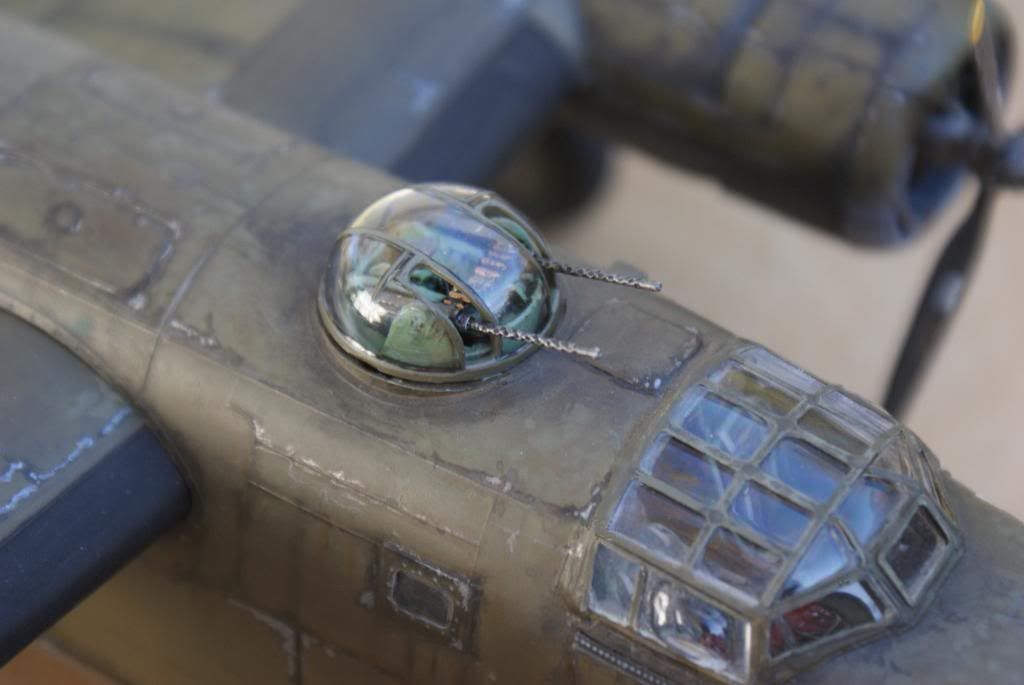

Tra i vari set di miglioria che ho acquistato, c'erano anche gli interni delle torrette dei mitraglieri... questi, quantomeno, sono riuscito ad usarli
Nella mia nuova presunzione modellistica, avevo preso anche le cupole in vacu delle suddette torrette, in quanto quelle originali del kit presentano una linea di giunzione brutta e inesistente nel vero LIBERATOR. Al momento di tagliarle però... panico! Come fare? La prima ho provato a tagliarla con il cutter, ma la lama se n'è andata dove voleva, e così addio alla prima cupola. per la seconda, allora, ho provato con le forbicine ( scaltro, vero?!?)... non vi dico. In buona fine, le cupole originali del kit hanno trovato posto sul modello finito, riportando nei giusti binari la mia presunzione :thumbdown:

trovo strano che le foto-incisioni si siano spezzate tagliandole (io, spesso uso foto-incisioni per navi scala 1/700 o per carri-armati scala 1/72). al contrario, è normale che si pieghino dato che, spesso, vanno modellate in un maniera ad-hoc, per il montaggio.
in questo caso, occorre munirsi di tanta pazienza, bestemmioni di rito, molto materiale fotografico (non ho mai trovato istruzioni di PE decenti) e svariati attrezzi per la piegatura o la rettificazione.

Per le fotoincisioni, a mio giudizio, occorrono almeno due oggetti.
1) la pinza per fotoncisioni Tamiya (o simili se esistenti) vedi ad esempio qui:
http://www.ebay.it/sch/i.html?_trksid=p5197.m570.l1313&_nkw=pinza+fotoincisioni+Tamiya&_sacat=220&_from=R40
2) una base d'appoggio in plastica dura. Io ne coperai un paio, vendute con un "attrezzo per piegare le fotoncisioni", ma purtroppo non ricordo dove.

Per tagliare i trasparenti vacuform: riempili di Pongo e poi tagli con una lama di bisturi nuova. Non cercare di spingere la lama lungo il contorno ma vai avanti affondando la punta e tornando fuori, come un seghetto da traforo per intendersi. Alla fine tiri via il Pongo, con calma e pazienza onde evitare che il trasparente collassi verso l'interno.
Per le fotoincisioni: appoggi l'intero telaietto su una superficie piatta, rigida e "a perdere", tipo una lastrina di plexiglass. Evita il vetro o la ceramica che si possono spaccare. Poi con un bisturi premi la fotoincisione contro il plexiglass; anche qui si tratta di troncare più che di tagliare. Se rimane la sbavatura, tieni il pezzo in una pinza a becchi piatti e pareggi con una limetta.

Mi ero scordato dei vacu-form
I suggerimenti di Bone sono ottimi, anche se io seguo un'altra tecnica, forse un po' azzardata.
Segno il contorno del pezzo con un pennarello a punta fine, stando però almeno ad un mm di distanza (esternamente) dal profilo corretto.
Poi, procedendo a segmenti, taglio il pezzo lungo le linee tracciate usando un buon paio di forbici.
Infine, e qui viene la parte più rischiosa, tengo ben saldo il pezzo con una mano e con l'altra asporto la quantità eccedente (quel millimetro in più) usando un disco al corindone montato su di un trapanino tipo Dremel. Ovviamente bisogna procedere per gradi e senza fretta, provando frequentemente il pezzo sullla controparte a cui va fissato.
Alla fine il tuo pezzo risulterà pieno di ditate e schifezze varie, però una buona lavata ed un'eventuale bagno di Future lo renderanno impeccabile.

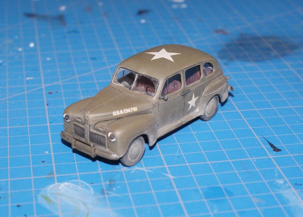

Altro veicolo, questa volta ammerricano. Stavolta sono stato decisamente più contenuto nel processo di invecchiamento. Di entrambi i kit devo dire una cosa: siccome io da trent'anni a questa parte non comperavo modelli, sono rimasto piacevolmente sorpreso nel vedere con quale precisione le parti in plastica del kit si assemblavano tra loro, per non parlare del livello dei particolari. Lo so, per voi quanto sto dicendo rappresenta la normalità, ma per me è stata una bellissima scoperta :metal:
Nel caso di questi due mezzi, mi sarebbe piaciuto provare a rappresentarne almeno uno con la portiera aperta, ma, ormai terrorizzato dall'esperienza avuta con le cupole in vacu, non me la son sentita di mettere mano al cutter ( la parte che rimane attorno ai finestrini è DAVVERO sottile). Quindi, la domanda 'sto giro è la seguente: c'è qualcuno tra voi pratico di "apertura di porte" ( i "topi d'appartamento" sono pregati di non rispondere, grazie; vorrei che questo post restasse nei limiti della legalità :asd:) che potrebbe suggerirmi un sistema valido per non dover poi buttare via il modello? 'azie!

Ciao,
mi era sfuggito il tuo quesito sull'apertura di porte e portelli.
A me finora é capitato raramente però per consuetudine io separo alettoni e parti mobili varie e penso che sia più o meno la stessa cosa, quindi ti spiego come opero.
Per una forma a lati rettilinei, innanzitutto realizzo dei forellini con una punta da 0,5 mm in corrispondenza degli spigoli e cercando di rimanere il più perpendicolare possibile al pezzo. Quindi giro il pezzo, lo appoggio su di un pezzo di legno tenero (balsa) ed aiutandomi con righello od uno scarto di fotoincisione, inzio a tagliare con un taglierino a lama nuova unendo i forellini tracciati. Inizio dall'interno perchè, di solito, é la parte che si vedrà meno.
Quando ho realizzato un incisione abbastanza profonda in tutti i lati, giro il pezzo ed inizio a lavorare dalla parte esterna usando ancor più cautela perchè qui, eventuali errori rimarranno decisamente più visibili e bisognerà rimediare con lo stucco.
A taglio finito, lisco con carta grana 500 il bordo in modo da eliminare lo spigolino creato dal cutter.
Anche lo sportello staccato dovrà essere lisciato e, se necessario, pareggiato con lo stucco.
Con i piani mobili non mi succede, ma uno sportello dovrà necessariamente essere anche assottigliato, per riportarlo il più possibile in scala e bisognerà ricostruire i dettagli interni usando striscioline di plasticard; ovviamente basandosi su di una buona documentazione.
Spero di esserti stato d'aiuto, altrimenti cancella tutto.

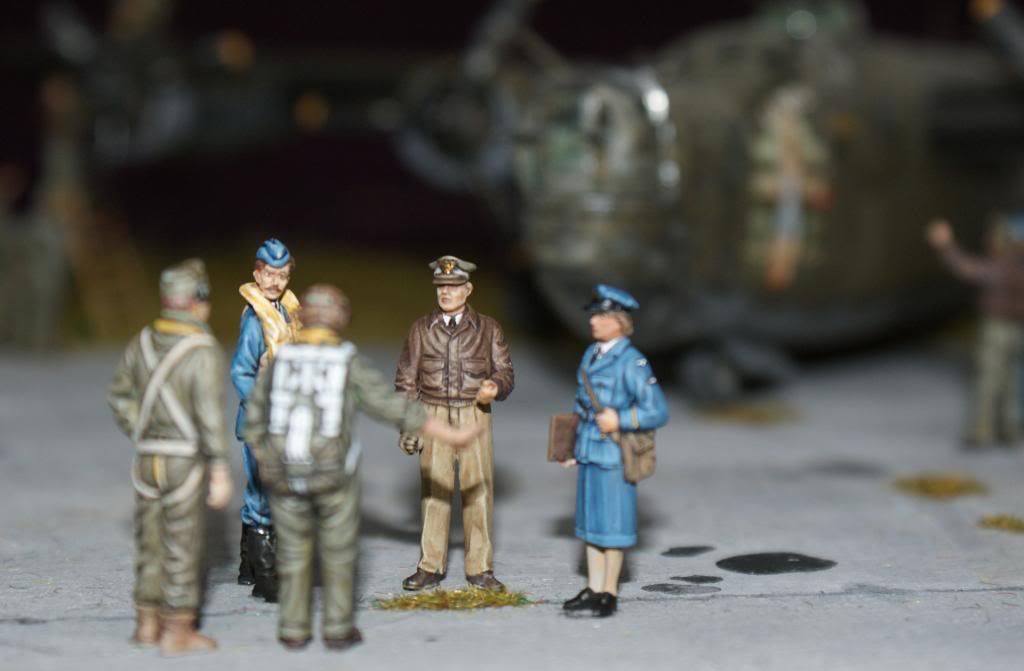

Ok, ed ecco gli ultimi ( e non solo in ordine di tempo... ma quanta gente c'ho messo??) figurini che dovrebbero comparire nel diorama del bestio. Adesso per un po' basta figurini, ma vedrò di andare avanti con il resto
Inviato
Complimenti per questi figurini, io ho una certa esperienza in materia e devo dire che sono pitturati davvero bene, sopratutto considerando la scala piccola.
Alberto
Inviato (modificato)
Dopo aver dipinto una carriolata di figurini, ed essendo io una personcina moooooolto impaziente ( ho celto l'hobby giusto vero? :mrgreen: ), non ho perso tempo e ho messo subito "a dimora" buona parte di essi. In questo modo, oltre ad aver accontentato la mia irrefrenabile voglia di cominciare a vedere qualche cosa di quasi-ultimato, vi posso mostrare qualche "spot" del futuro diorama... se non mi scappa la pazienza prima di averlo finito, ovviamente :roll:
le foto sono come sono, e forse è meglio così... i primi piani di roba così piccola sono davvero impietosi :(
questo l'ho soprannominato l'Ufficiale Asociale... mentre gli altri condividono aneddoti, lui se ne sta tranquillamente per i c...i suoi a giocare col cane. Sembro io :-D
qua ho voluto fare lo sborone, cercando di ricreare una sorta di "foto d'epoca". L'effetto finale, più che altro, è quello di una foto fatta di notte... d'epoca magari, ma di notte
Ok, in verità l'ho fatta così perchè la scaletta non è ancora dipinta, e non volevo si vedesse

ma daiiiiiiiiiiiii........................ cioe' hai mandato a casa noi poveri debuttanti armati di aerografo figurini etc etc etc..... :((( mannaggia che belli che sono i figurini come hai fatto a particoleggiare cosi bene gli occhi?
mannaggia qua gatta ci cova! che lavoro fai? che scuola hai fatto? xD
sei un talento naturale? sono fantastici :D complimentoni per il diorama e' stupendo!

Spettacolare...... i miei complimenti: molto dettagliato in tutto per tutto!
geniale la foto in colore seppia !!!!!!!!!!!!!!!!!!!
