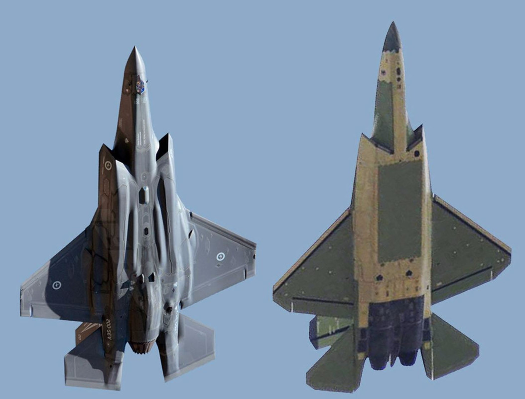

Ale9 Inviato 5 Novembre 2024 Segnala Condividi Inviato 5 Novembre 2024 (modificato) Versione probabilmente definitiva del j-35 comparata all'f-35 Modificato 5 Novembre 2024 da Ale9 Link al commento Condividi su altri siti Altre opzioni di condivisione...
BASE#1075 Inviato 6 Novembre 2024 Segnala Condividi Inviato 6 Novembre 2024 Il 05/11/2024 at 10:04, Ale9 ha scritto: Versione probabilmente definitiva del j-35 comparata all'f-35 Sembra molto più "slim"... considerando che ha due motori, avranno sacrificato il carico utile interno? Link al commento Condividi su altri siti Altre opzioni di condivisione...
Flaggy Inviato 6 Novembre 2024 Segnala Condividi Inviato 6 Novembre 2024 Ha due motori, ma sono più piccoli (con metà della spinta) e sono affiancati, quindi già solo per questo la fusoliera è più piatta e larga, quindi nella vista laterale l'F-35 appare più tozzo. Poi però c'è effettivamente la questione stive la cui profondità è tutta da vedere. Nell'F-35 queste sono grosso modo ai lati del motore e del suo condotto di alimentazione a Y. Ciò consente di aumentare meno l'altezza della già massiccia fusoliera (che è anche imbottita di carburante disposto nella semifusoliera superiore attorno al vano del motore e del suo condotto di alimentazione) e garantisce stive anche più profonde di quelle dell'F-22. Nella foto sotto della sezione centrale del velivolo si vede lo spazio dedicato a carburante (grosso modo allocato dove l'ordinata è colorata), il grande buco del condotto subito davanti al motore e le due stive laterali collocate nella semifusoliera inferiore. Nel J-35 le stive ventrali (due affiancate e separate solo da un frame strutturale) sono sostanzalmente sotto i condotti delle prese d'aria e davanti all'ordinata dei motori e dovrebbero essere più piatte. In sintesi i due condotti sarebbero di diametro ben inferiore a quello singolo dell'aereo americano , ma probabilmente sopra c'è meno carburante (non è confermato ma in totale dovremmo essere intorno alle 6 tonnellate e quindi 2 in meno rispetto all'F-35), mentre sotto le stive sono forse meno capienti, tanto che come per l'F-22 si parla di stive laterali aggiuntive (vedi mio post sopra). In sintesi per configurazione e (forse) per frazione di carburante il J-35 è più simile all'F-22 che all'F-35 e quindi appare più piatto. Link al commento Condividi su altri siti Altre opzioni di condivisione...
ilVice Inviato 10 Novembre 2024 Segnala Condividi Inviato 10 Novembre 2024 Sembra in tutto e per tutto un F-35 a cui hanno riadattato la fusoliera per alloggiare diversi motori, e modificato alcuni elementi specifici nel design. Insomma, F-35 thicc VS F-35 slim. Battute a parte, visti i cospicui rumor su come anni fa l'intelligence cinese fosse riuscita a rubare enormi quantità di dati di sviluppo dell'F-35, unita all'arcinota tendenza cinese a realizzare copie carbone di prodotti stranieri (o quantomeno nel design generale, poi immagino che i singoli sistemi debbano necessariemente differenziarsi), non mi sembra così peregrino pensare che in questo caso l'esercizio di copia incolla sia... beh, avvenuto realmente. No? Link al commento Condividi su altri siti Altre opzioni di condivisione...
Flaggy Inviato 10 Novembre 2024 Segnala Condividi Inviato 10 Novembre 2024 (modificato) A seconda dell'angolazione da cui li si guarda F-35 e J-35 si somigliano di più o di meno, ma nella sostanza ripropongono un'analoga impostazione generale, che è quella arcinota dell'F-22 (anzi, come detto il J-35 ha forse più elementi di questo che dell'F-35), che con variazioni più o meno evidenti troviamo anche nei "fratellastri" in Turchia e in Sud Corea. D'altra parte, se guardiamo F-22 ed F-35, si vede che la mano è sempre quella di Lockheed Martin... In confronto col J-35, la vista in pianta evidenzia la posizione incassata e avanzata del motore dell'F-35, che contribuisce all'aspetto tozzo del velivolo americano, ma che è particolarmente richiesta dalla variante B per ragioni di centraggio nella configurazione STOVL, oltre che dare benefici stealth perchè impennaggi e struttura tendono a schermare l'ugello di scarico. Gli unici stealth (o presunti tali) che si discostano un po' e presentano qualche elemento di originalità sono il Su-57 e il J-20. Nel J-35 troviamo una discreta scopiazzatura delle prese d'aria (comunque il diverterless comparso per la prima volta su un F-16 i cinesi l'avevano già ficcato ben prima sul J-10 e sul JF-17...) e del tettuccio che, al contrario dei primi prototipi, si ora ribalta verso l'avanti come sull'F-35. Scopiazzare un'impostazione generale comunque è piuttosto facile, ma per farla funzionare servono competenze che i cinesi avranno sviluppato per proprio conto, ma anche con qualche aiutino poco lecito... Modificato 10 Novembre 2024 da Flaggy Link al commento Condividi su altri siti Altre opzioni di condivisione...
