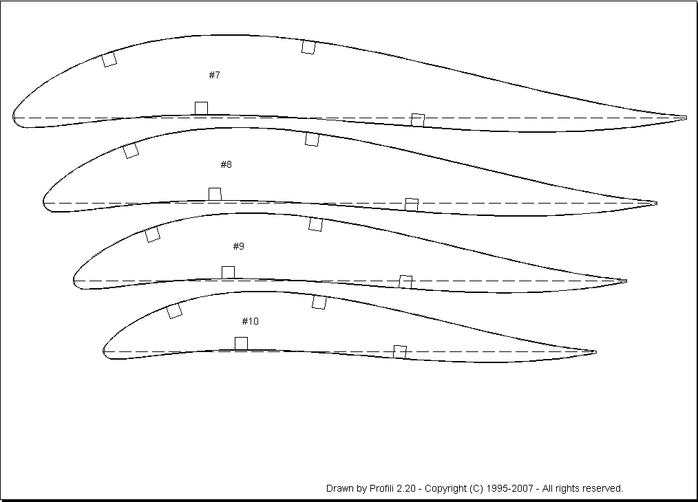

Ritiro fuori questa discussione poichè da poco ho comprato un libro di aerotecnica che tratta anche le basi della fluidodinamica e ho trovato qualcosa non detto che potrebbe interessare....nel capitolo della sostentazione dinamica e dei profili alari si parlava del "Profilo alare autostabile". Questo tipo di ala viene usato solo nelgli aeromobili tutt'ala, quindi gli aerei ad ala volante, poichè limita molto le prestazioni massime del velivolo. La particolarità di questo profilo consiste in una doppia curvatura della mediana della sezione alare, che annulla gli effetti del momento angolare negativo.
Questo consiste in una rotazione longitudinale dell'ala verso il basso, in pratica il il bordo d'attacco si abbassa mentre quello d'uscita si alza, e il fenomento aumenta di intensità quanto più è convessa l'ala.
Ora, la doppia curvatura dell'ala Autostabile fa si chè il momento angolare negativo venga annullato dalla seconda curva della mediana, e toglie la necessità di impennaggi orizzontali, permettendo l'uso di una fusioliera tutt'ala...

Scusa se mi autoquoto:
Le prime erano dotate di stabilità naturale
, e quindi avevano le ali con una
curvatura contraria a quella naturale dietro il centro aerodinamico per avere la stabilità giusta
. Questo comportava una perdita di efficienza aerodinamica che annullava una parte del vantaggio.
Inoltre la manovrabilità era piuttosto limitata se il tutt'ala era puro (senza nemmeno la deriva verticale, come il B2, un esempio del contrario era il Me 163 Komet), dato che per
controllare sull'asse d'imbardata si dovevano usare gli alettoni o altre superfici alari per avere una resistenza asimmetrica e farlo girare, anche in questo caso con perdite superiori a un controllo che lavora in portanza.
Adesso con la stabilità artificiale si può fare qualsiasi cosa, sia in termini di stabilità sia di controllo, e ci sono stati diversi studi per tuttala civili enormi (uno all'Università di Cranfield se ricordo bene per conto della Boeing).
Il vantaggio principale non è il peso, è l'aerodinamica pulitissima (vitale per avere lunghi raggi d'azione al minimo peso di combustibile, molto di pù di quello che risparmi eliminando la coda, anche se tutto fa brodo).
Quelli che hai trovato sono appunto il modo "semplice" ma meno efficace di fare tuttala. In pratica hai un pezzo di ala (quello posteriore) con portanza negativa che si sottrae a quella positiva del resto. E con un braccio ridottissimo rispetto al baricentro, per cui un piccolo piano orizzontale a qualche metro di distanza è molto più efficace, anche se aggiunge peso e un po' di resistenza (ma anche la controcurvatura peggiore la resistenza, e pur senza avere dei numeri sospetterei che alla fine ci si perde). Alla fine comunque si era concluso che il gioco non valeva troppo la candela nella maggior parte dei casi.
Solo il controllo attivo ha cambiato le cose, perché si può usare un profilo normale che porta su tutta la corda, lasciando al computer il compito di mantenere la stabilità (e questo comunque porta continuamente a smanettare con le superfici di controllo, che fanno anche loro la loro resistenza e portanza negativa, ma evidentemente così resta qualche vantaggio). Il peso può essere vantaggioso per i grandi trasporti solo se usi lo spessore dell'ala per ospitare i passeggeri, allora elimini la fusoliera che pesa veramente. Ma ti voglio vedere a pressurizzare una forma complessa come l'interno di un'ala, e se ci devi mettere dentro dei cilindri o altre forme adatte a resistere alla pressione ti perdi il vantaggio. Il risultato è che non ne hanno ancora progettati... probabilmente diventerà fattibile quando si sarà accumulata abbastanza esperienza con i compositi con i vari 787 in carbonio per fidarsi a progettare forme complesse in pressione.
