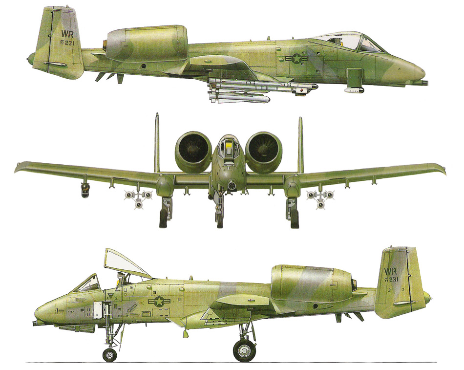

se ti vuoi sbizzarrire c'è anche questo... :asd:
JAWS ..scheme
:okok: QUì VEDI LA SCHEDA di quello giallo----> http://www.clubhyper.com/reference/a10ajawsschemesdb_1.htm
è più semplice di quanto sembri..... con il giallo spray fai il colore di fondo principale; e poi con un pennellino fai le varie macchie....
e il risultato sarà d'effetto... :okok:

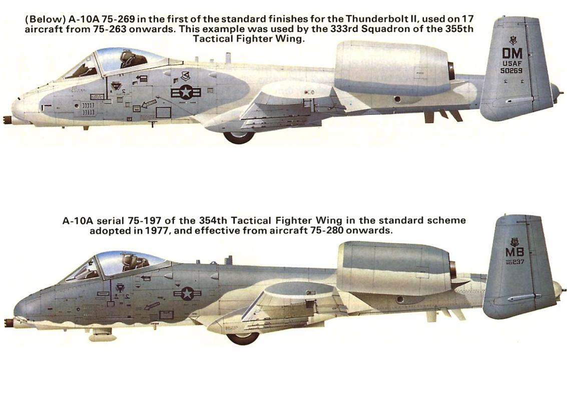

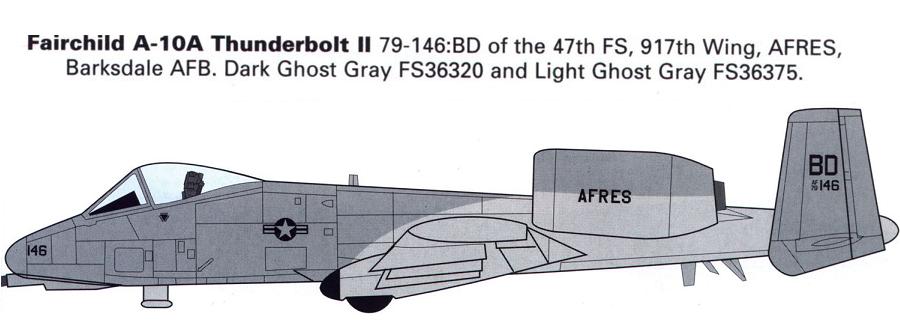

Mamma mia quante varianti!!! :blink: nel frattempo che mi occupo dell'assemblagio di tutte le sue parti dovrò riflettre e prendere una decisione
per la livrea... La tendenza è comunque quella di realizzare la colorazione suggerita dal kit, ovvero quella che prevede le due tonalità di grigio dark ghost gray
e light ghost gray dell'A-10 Iraq Operation.
Link to comment
Share on other sites
Ed e quella che te lo valorizza di più. Quando ci fu il casino nei Balcani, gli A-10 li vedevo girare sopra casa dei miei per atterrare. L'a-10 è un aereo grosso. I due toni di grigio lo fanno sembrare ancora più grosso. La vecchia mimentica lizard a chiazze di verde invece lo riduce un pochino. Le altre sono tutte tentativi, o schemi applicati "sul campo".

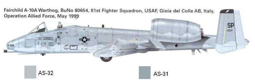

io unvece consiglio; se userai le bombolette spray Tamya...i colori che consiglio sono: AS-31 (grigio scuro "Ocean grey2"RAF) e AS-32 (grigio chiaro "Medium sea2"RAF) e per fare dei ritocchi di sfumature..anche a pennellino..(con colore molto diluito) ti consiglio I COLORI tAMYA: XF-66 LIGHT GREY ; XF-54 DARK SEA GREY ; XF-1 NERO; X-11 ARGENTO oppure in bomboletta TS-30 ;
visto che le linee non sono sfumate, ma sono nette....puoi fare prima la passata con il colore chiaro che farà anche da fondo e poi mascherandolo con il nastro isolante farai la parte scura del dorso...e infine, si metteranno le decals, e allora si potrebbe per far sparire il "film" delle decals...il trasparente lucido..e una volta asciutto..il trasparente opaco...
io uso il nastro isolante perchè è abbastanza malleabile per fare la forma ad "onda" della mimetizzazione, e poi perchè ha poco potere adesivo e non si rischia poi nel toglierlo..di asportare anche il colore dato B-)
sono i colori che più si avvicinano a questo; per la sua bellezza in bi-colore e per il suo tributo in europa :lol:
http://fimv.narod.ru/a-10/index.html
