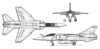

Mirage F-1 trittico
Riferito a
Mirage F-1 C
Costruttore
Dassault (Francia)
Funzione primaria
Caccia intercettore
Equipaggio
Uno
Dimensioni
Lunghezza : 15,3 m (sonda esclusa)
Apertura alare : 8,4 m
Altezza : 4,5 m
Superficie alare : 25 mq
Pesi
A vuoto : 7.400 kg
Massimo al decollo : 16.200 kg
Propulsione
Un turbojet Atar 9K-50 da 5.000 kg/s di spinta a secco e 7.200 kg/s di spinta con postbruciatore.
Carburante interno : 4.300 litri
Rifornimento in volo : si, dispone di sonda fissa, amovibile.
Prestazioni
Velocità max : Mach 2,2 a 11.000 m; Mach 1,2 sul livello del mare.
Quota operativa massima : 20.000 m
Velocit? di salita iniziale : 215 m/s
G limit : +8 G
Rateo di virata massima istantaneo (ITR) : 18,5 gradi/sec
Rateo di virata massima sostenuto (STR) : circa 16 gradi/sec
Autonomia max : 2.200 km
Raggio d'azione : 550 km in missione d'attacco a bassa quota.
Avionica
  • Radar Cyrano IVM
  • Piattaforma di navigazione INS Sagem (opzionale)
  • RWR BF
  • Chaff/Flare Dispenser
  • Pod ECM Barracuda (opzionale)
Armamento
Due cannoni DEFA-553 da 30 mm con 125 colpi per arma.
1 pilone ventrale "bagnato" (capacità 2.100 kg), 2 piloni subalari interni "bagnati" (capacità 1.300 kg ciascuno) e 2 piloni subalari esterni (capacità 550 kg ciascuno) possono trasportare circa 4.000 kg di carico bellico, cui si aggiungono le 2 wing-tips per missili Matra 550 Magic.
La configurazione base aria-aria è di due missili Magic (a corto raggio) e due missili R-530 a guida SARH, mentre alcune configurazioni aria-terra prevedono (oltre ai due Magic per autodifesa) 14 bombe da 250 kg oppure 2 missili AS-30 a guida laser (accoppiati con un pod targeting ATLIS) oppure un singolo missile Exocet antinave o 4 bombe Belouga.
