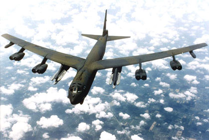

Il 20 luglio del 1960 volò il primo esemplare della nuova e ultima versione di serie, la H, prodotta in 102 esemplari consegnati ai reparti tra il maggio del 1961 e l'ottobre del 1962.
La nuova versione era equipaggiata con i nuovi motori TF33 che assicuravano una potenza superiore del 30 % rispetto ai J57 e consumi più ridotti.
I TF33 non avevano bisogno di iniezione ad acqua, consentendo così di eliminare i serbatoi per l'acqua, a tutto vantaggio del peso e delle prestazioni.
Le quattro mitragliatrici di coda erano sostituite da un cannone Vulcan da 20 mm a sei canne rotanti, gestito da un radar di controllo del tiro ASG-21.
L'equipaggio era disposto con lo stesso schema della versione G: pilota, copilota, EWO e cannoniere sul ponte superiore, dotati di seggiolini eiettabili verso l'alto anche a bassa velocità (minimo 165 km/h) e quota zero, mentre l'addetto al radar di attacco ed il navigatore sedevano nel ponte inferiore, su seggiolini eiettabili verso il basso (velocità minima di 220 km/h e quota minima di 75 metri).
Dal 1991 il cannone Vulcan è stato rimosso, e anche la postazione del cannoniere, riducendo l'equipaggio a cinque unità. In caso di necessità il cannone e la postazione possono essere ripristinati in poco tempo, ma si tratta di una possibilità più teorica che pratica.
Il B-52H è l'unica versione rimasta in servizio: un'ottantina di esemplari sono infatti ancora operativi, e al momento non se ne prevede la radiazione in tempi brevi.
