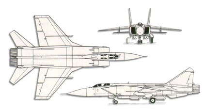

MiG-31 Foxhound trittico
Riferito a
MiG-31B Foxhound A
Costruttore
MiG MAPO
Funzione primaria
Intercettore a lungo raggio
Equipaggio
Due (pilota e addetto ai sistemi)
Dimensioni
Lunghezza : 22,69 m (sonda inclusa)
Apertura alare : 13,46 m
Altezza : 6,15 m
Superficie alare : 61,6 mq
Pesi
A vuoto : 21.825 kg
Massimo al decollo : 46.200 kg
Propulsione
Due turbofan Aviadvigatel D-30F6 da 9.500 kg/s di spinta a secco ciascuno e 15.500 kg/s di spinta max ciascuno con postbruciatore.
Carburante interno : 20.250 litri
Rifornimento in volo : si, con sonda retrattile
Prestazioni
Velocità max : Mach 2,83 a 11.000 m; Mach 1,25 sul livello del mare
Quota operativa massima : 20.600 m
Velocità di salita iniziale : 208 m/s
G limit : +5 G
Autonomia max : 3.300 km di trasferimento con serbatoi esterni.
Raggio d'azione : 720 km
Avionica
  • Radar Zaslon S-800 (“Flash Dance”) ad antenna piana
  • IRST retrattile TP-8
  • Sistema data link APD-518 / BAN-75
  • Sistema di navigazione NK-25
  • RWR
  • ECM
  • Chaff / Flare dispenser
Armamento
Un cannone rotante GSh-6-23 da 23 mm con 260 colpi.
Sono disponibili 4 punti d'aggancio ventrali, tipicamente utilizzati per altrettanti missili aria-aria AA-9 Amos a guida SARH.
Sono presenti 2-4 piloni subalari (di cui 2 bagnati) ai quali possono essere agganciati missili aria-aria (fino a un massimo di 2 AA-6 Acrid a guida SARH o IR e 4 missili AA-8 Aphid a corto raggio e guida IR).
Non è previsto armamento aria-terra.
