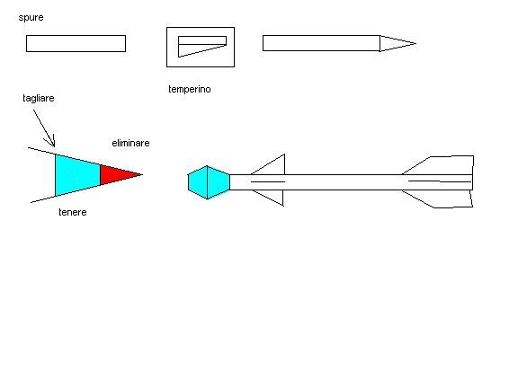

navigator Inviato 26 Giugno 2008 Segnala Inviato 26 Giugno 2008 "In effetti il colore dei missili sono un po a czzz.....perche ho fatto riferimento al colore che mi dava sul foglio di istruzione" Ti capisco perchè anche l'italeri spesso non riporta i colori precisi. Un'altra cosa che ho notato da alcune foto... sui missili sidewinder mi sembra che la fettuccia con scritta "remove before flyght" è attaccata a una sorta di tappo giallo che mettono sulla punta del missile. Modellisticamente parlando avete idea di come si può riprodurre una cosa simile? Ciao Navigator..
superlele Inviato 27 Giugno 2008 Segnala Inviato 27 Giugno 2008 non solo oltre che sui missimli anche sui tubi di pitot cè una sorta di campanella o di tappo che racchiude la parte terminale.....ci sto pensando da un paio di giorni sinceramente come poter costruire queste specie di tappi,senza alcun risultato concreto dovremmo chiedere al genio di barone, è cmq è gia stata un impresa attaccarli con del filo di cotone al missile .......cmq cercherò di farmi qualche idea,anzi direi che lo già trovata.. penso si possa fare così, con la tecnica dello sprue...si riscalda un pezzo di plastica e gli si fa prendere la forma voluta tramite un pezzo di ferro delle dimensione della punta del missile e lo si carteggia per farlo bello preciso.....be è da sperimentare che ne pensi?
navigator Inviato 27 Giugno 2008 Segnala Inviato 27 Giugno 2008 Si! SI! Dobbiamo inventarci qualche cosa... Passato il week mi metto a fare qualche prova. Penso che forse si possa anche sacrificare la punta del missile. Si taglia e si incolla il pezzo fatto come dici tu... Ci vorebbe una dritta data dal Barone... Navigator
Barone Inviato 1 Luglio 2008 Segnala Inviato 1 Luglio 2008 (modificato) non mi son mai venuti bene i cappucci dei sidewinder.... però.. si può provare così...intuizione sul momento prendi un pezzo di spure , con un temperino gli fai la punta tipo matita , lisci il tutto con carta vetrata , tagli la punta creata in corrispondenza della misura pari al diametro del missile eliminandola , poi tagli 1 mm più in basso creandoti un "tronco di cono" col diametro minimo della stessa dimensione del missile e il diametro massimo un pochino più grande , ripeti l'operazione e unisci le 2 parti ottenute per il diametro maggiore...meglio se faccio un disegno.. dopo lo posto.. ecco così: Modificato 1 Luglio 2008 da Barone
navigator Inviato 1 Luglio 2008 Segnala Inviato 1 Luglio 2008 Ma secondo voi non è piu semplice tagliare la punta del missile e attaccarci un cilndretto di plastica. Al cilindro bisongerebbe aggiungere un mezzo anello che è quello a cui (sempre guardano le foto dal vero) è attaccata la fettuccia. Anche se il missile è mozzato tanto chi se ne accorge? Mica staremmo li a togliere e rimette il tappo vero? O forse si... Ciao Navigator
