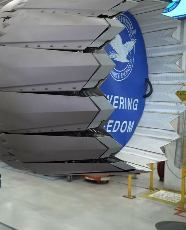

Discorso raffraddamento: F-35 ed F-22 adottano dei microfori sui pannelli interni dai quali fuoriesce aria fredda prelevata dal by pass. Qui pare che più semplicemente questa esca solo da intercapedini.
Discorso stealthness.
I pannelli laterali da questo punto di vista si direbbero un disastro…
Vogliamo poi parlare di quello che c’è dietro e mostrato senza ritegno?
Si direbbero tradizionali stabilizzatori di fiamma di un postbruciatore…
F-35 ed F22 al loro posto hanno invece delle specie di alette guida flusso che ripropongono un andamento ad S e che hanno molteplici benefici.
Oltre a contenere gli iniettori del carburante del postbruciatore e fungere da stabilizzatori di fiamma, mascherano ai radar le palette delle turbine, offrono esse stesse una minore traccia e (si dice) portino a una minore penalizzazione in termini di efficienza offrendo meno resistenza al gas di scarico.
In sostanza questi nuovi ugelli russi (e non sono quelli) per ora si direbbero un po’ pasticciati…
Vedremo
Modificato da Flaggy

Per chi fosse interessato posto questo video di Millenium 7 su questo ugello sperimentale russo.
Premesso che mi è già capitato di non trovarmi d'accordo con lui su altro, tra varie cose giuste qui dice che lo scarico sia dotato di radar blocker come quello dei motori di F-18 (mi risulta in ingresso e non certo allo scarico…), F-35 e di un altro (l’F-22…) perché questo hardware si troverebbe troppo indietro e vicino all'ugello.
Evidenzierei che F119 ed F135 dovrebbero essere allora un disastro di efficienza se in mezzo al flusso di scarico e davanti a quelle palette radiali ci fossero anche dei normali iniettori e stabilizzatori di fiamma, invece che integrarne la funzione…Non posso però escludere che l’impressione di Millenium relativa alla posizione arretreata sia legata a un effetto di appiattimento dovuto a un teleobiettivo, ma se anche quella roba fosse un radar blocker come lui sostiene, allora assomiglia terribilmente a degli stabilizzatori di fiamma, è completamente diversa da ciò che c’è nei motori americani e soprattutto come radar blocker sarebbe uno schifo perchè dietro mi sa che si vedono gli iniettori e la turbina…
