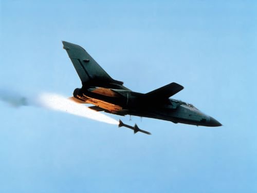

Nel 1985, ci si è resi conto che il lancio dello Skyflash dal Tornado ADV era reso difficoltoso dalla configurazione del velivolo. Lo strato limite e le turbolenze sotto la fusoliera impedivano un distacco corretto delle armi. Sono allora stati introdotti i lanciatori Frazer-Nash, che imprimono una spinta di 4 tonnellate verso il basso, prima dell’accensione. L’accorgimento consente il lancio nell’intero inviluppo di volo del Tornado. Il missile quindi, presumibilmente, può essere lanciato nel corso di manovre a 7G. Gli Skyflash sono stati modificati allo standard 5000 TEMP (Tornado Embodied Modification Package) per renderli compatibili coi nuovi lanciatori.

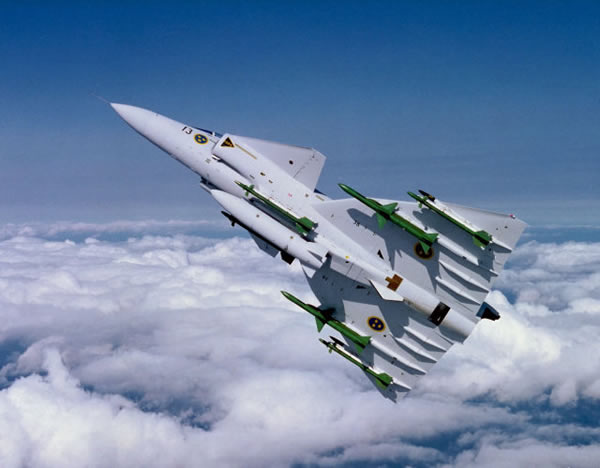

I missili della prima serie sono stati sostituiti da una variante avanzata, apparsa nel 1988 (6000 Super TEMP). Esternamente il missile presenta nuove alette più sottili per ridurre la resistenza aerodinamica. Il motore è il nuovo Aerojet Hoopoe a due stadi, booster e sostentatore, con una durata di combustione di 7 secondi. Aumenta così la manovrabilità e il raggio d’azione, arrivato a 45 km. La testata, secondo alcune fonti, arriva a 39,5 kg. La guida SARH utilizza un sensore Doppler con angolo di scansione di +/-40°. Il missile, in più di una occasione, ha centrato il riflettore radar di 50cm trainato dai Jindivik. Il profilo di volo viene selezionato dall’operatore prima del lancio ed inserito nell’autopilota (launch attitude control). Per bersagli a breve raggio, il volo è diretto, con navigazione proporzionale modificata. Per attacchi a medio raggio, il missile sale a quota superiore, per conservare meglio l’energia, e in prossimità del bersaglio scende per l’attacco. L’RB71 di fabbricazione svedese ha un motore più potente dell’originale e, probabilmente, prestazioni equivalenti al modello Improved.

La guida SARH non consentiva di sfruttare le capacità multibersaglio del Tornado F2/3. Si decise così di proseguire lo sviluppo dello Skyflash, anche per garantirsi una alternativa “economica” all’AIM-120. Il nuovo missile, a guida radar attiva, denominato Skyflash Mk2 venne abbandonato nel 1981. Lo sviluppo riprese col progetto Skyflash 90 che, dopo diverse modifiche, portò all’Active Skyflash. Il nuovo missile avrebbe utilizzato la guida semiattiva intermedia per passare a quella attiva nella fase terminale. Il radar attivo sviluppato dalla Thomson-CSF, con un settore di scansione di +/-55°, venne provato nel 1991. Con un peso di 208 kg e una testata di 27kg era più manovrabile, veloce e con migliori ECCM. Il raggio d’azione arrivava a 45 km head-on. Proposto inutilmente alla Svezia per armare gli Ja-37 come RB-71A, venne abbandonato nel 1992.
