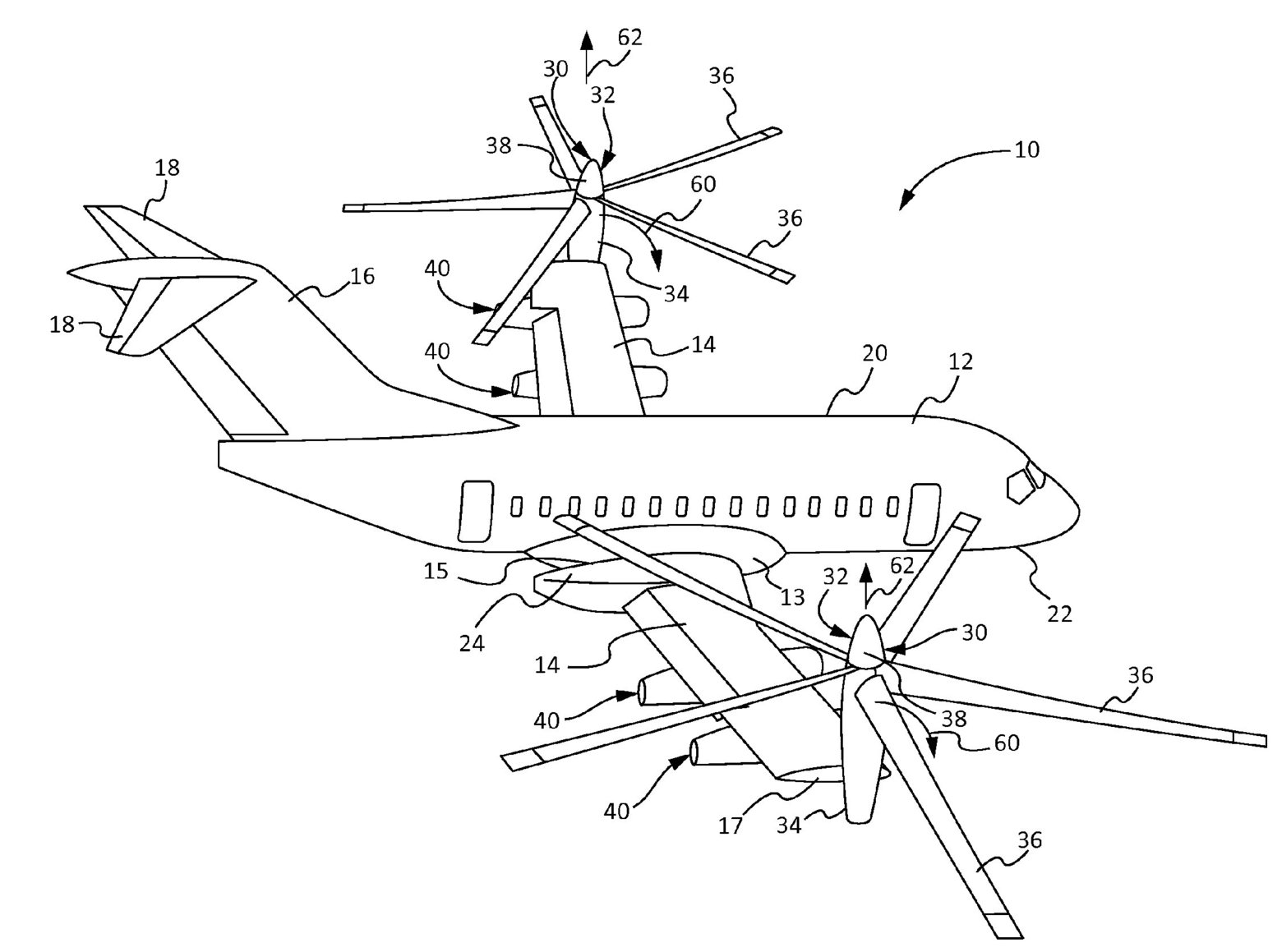

Vicio Inviato 7 Novembre 2016 Segnala Inviato 7 Novembre 2016 Sembra Bell stia mostrando nuovamente interesse per il settore civile...ma per grandi volumi, 100 passeggeri https://www.snapmunk.com/helicopter-takeoff-plane-boeing-patent/ A voi sembrnao fattibili dei rotori così piccoli? Il Mil mi 12 con dimensioni simili aveva rotori enormi e non era convertibile

Flaggy Inviato 7 Novembre 2016 Segnala Inviato 7 Novembre 2016 (modificato) Però il link (un po' colorito per la verità..) mi pare faccia riferimento a un brevetto Boeing e non Bell. In ogni caso i disegni di brevetto sono solo schematici e non vanno presi a riferimento delle effettive dimensioni relative tra rotori e velivolo a meno che le dimensioni del rotore non siano in qualche modo collegate al brevetto stesso. D'altra parte non sembra nemmeno ci sia coerenza dimensionale fra i due disegni, il primo dei quali (la vista frontale coi rotori effettivamente molto piccoli) è in maniera evidente solo schematico. Modificato 7 Novembre 2016 da Flaggy
Vicio Inviato 8 Novembre 2016 Segnala Inviato 8 Novembre 2016 SI vero, è Boing e non Bell. Quello in questo articolo di Rotr & Wings è la prospettiva di cui parli ed i rotori sono effettivamente minimali. Io facevo un po una proporzione brutale, il V-22 (Bell - Boing) ha MTOW di 27 tonnellate ed i due rotori hanno diametro di 11,58 mt, un velivolo da 100 passeggeri sarebbe come il Sukhoi Superjet 100 pesa più di 40 tonnellate ...se fosse anche solo proporzionale saremmo a 18 mt di diametro per ogni rotore.... La domanda, magari un po ingenua o presuntuosa.. , è fattibile uno scaling-up fino a queste dimensioni? AgustaWestand ha sempre dichiarato interesse a fare scaling-up dell'AW609 ma si sono sempre focalizzati su un 20 posti circa, è per una questione di potenzialità di mercato o proprio di fattibilità tecnica?
Flaggy Inviato 8 Novembre 2016 Segnala Inviato 8 Novembre 2016 Io facevo un po una proporzione brutale, il V-22 (Bell - Boing) ha MTOW di 27 tonnellate ed i due rotori hanno diametro di 11,58 mt, un velivolo da 100 passeggeri sarebbe come il Sukhoi Superjet 100 pesa più di 40 tonnellate ...se fosse anche solo proporzionale saremmo a 18 mt di diametro per ogni rotore.... La tua proporzione è però un po' troppo...brutale. Stai facendo la proporzione fra peso e diametro del rotore, ma la portanza (che quel peso deve equilibrare) al limite è poporzionale alla superficie: se aumenta il diametro aumenta anche la corda media e raddoppiandolo, la superficie che genera portanza raddoppia. Saremmo quindi più nell'intorno dei 14-15 metri di diametro senza contare che si può scaricare più potenza su un rotore non solo aumentando il diametro, ma anche il numero di pale (magari non a caso nel disegno si vedono 5 pale mentre V-22 e AW-609 ne hanno solo 3). Comunque proporre un progetto non significa poi condurlo in porto e men che meno presentare un brevetto signifca che vedremo un velivolo del genere. Mi chiedo in effetti quali strutture possano accogliere e gestire 100 passeggeri senza avere una pista, ma tutto il resto. E poi quante compagnie sarebbero disposte a mettere da parte l'approccio conservativo e poco innovativo che da sempre caratterizza l'aviazione civile (e in questo caso è anche comprensibile considerando che gli incidenti non sono mancati)?

Maurice Inviato 8 Novembre 2016 Segnala Inviato 8 Novembre 2016 La scelta del diametro dei rotori dipende moltissimo dalla potenza installata, più kW hai e più il rotore può essere piccolo. Non a caso, i primi elicotteri presentavano diametri generosi, come i Bell 205, 206 e 212. Eseguire uno scalamento, perciò, è legato alla tipologia di propulsori che riesci a disporre. Se vogliamo fare qualche conto, in hover si può usare la semplice formula PL = FM / (2 * densità aria) / radq(DL) con PL il rapporto tra potenza e spinta dei rotori, DL è il carico del disco, uguale al rapporto tra spinta ed area del rotore, mentre FM è la figura di merito che, per tenerci scarsi, possiamo prendere uguale a 0,6. Il V-22 ha un DL di oltre 1000Pa, che è un valore già molto alto, e se vogliamo usarlo per il nostro convertiplano da 40 tonnellate, facendo qualche calcolo porta ad una potenza di quasi 17000kW e un diametro dei 2 rotori di 16m. Se abbiamo un impianto propulsivo di 17000kW (e non sono pochi), possiamo permetterci rotori da 16m, altrimenti dobbiamo riprovare i calcoli con un DL più basso che porterà, purtroppo, ad un rotore di maggiori dimensioni.
Vicio Inviato 8 Novembre 2016 Segnala Inviato 8 Novembre 2016 (modificato) La scelta del diametro dei rotori dipende moltissimo dalla potenza installata, più kW hai e più il rotore può essere piccolo. Non a caso, i primi elicotteri presentavano diametri generosi, come i Bell 205, 206 e 212. Eseguire uno scalamento, perciò, è legato alla tipologia di propulsori che riesci a disporre. Se vogliamo fare qualche conto, in hover si può usare la semplice formula PL = FM / (2 * densità aria) / radq(DL) con PL il rapporto tra potenza e spinta dei rotori, DL è il carico del disco, uguale al rapporto tra spinta ed area del rotore, mentre FM è la figura di merito che, per tenerci scarsi, possiamo prendere uguale a 0,6. Il V-22 ha un DL di oltre 1000Pa, che è un valore già molto alto, e se vogliamo usarlo per il nostro convertiplano da 40 tonnellate, facendo qualche calcolo porta ad una potenza di quasi 17000kW e un diametro dei 2 rotori di 16m. Se abbiamo un impianto propulsivo di 17000kW (e non sono pochi), possiamo permetterci rotori da 16m, altrimenti dobbiamo riprovare i calcoli con un DL più basso che porterà, purtroppo, ad un rotore di maggiori dimensioni. Grazie per il calcolo...la mia era una proiezione neanche brutale a sto punto, grezza e basta Il V-22 ha 2 motori da 4,590 kW ciascuno, il Mil Mi 6 da 4.100 kw.....quindi i 4 motori del prototipo dovrebbero avere 4.300 kw ciascuno, almeno di primo acchito potrebbe essere fattibile... Modificato 8 Novembre 2016 da Vicio
Flaggy Inviato 8 Novembre 2016 Segnala Inviato 8 Novembre 2016 (modificato) Mi sa che stiamo facendo spannometria applicata. Modificato 8 Novembre 2016 da Flaggy
