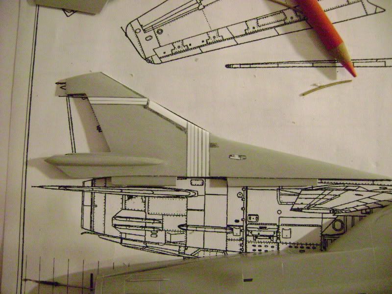

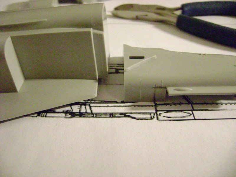

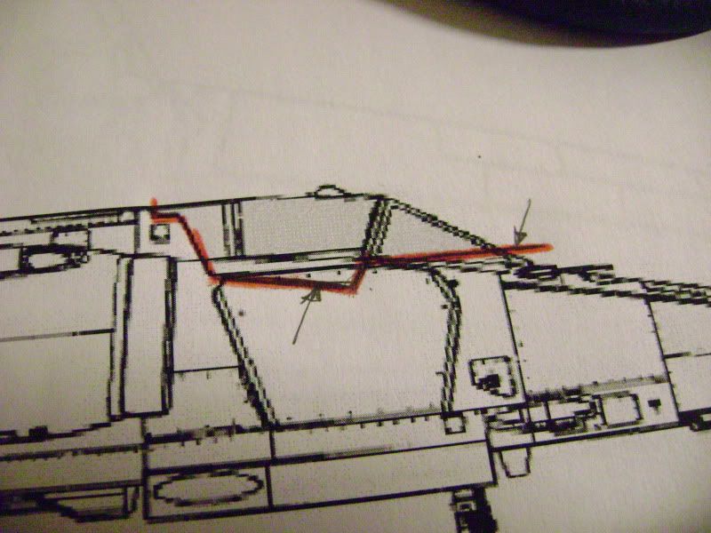

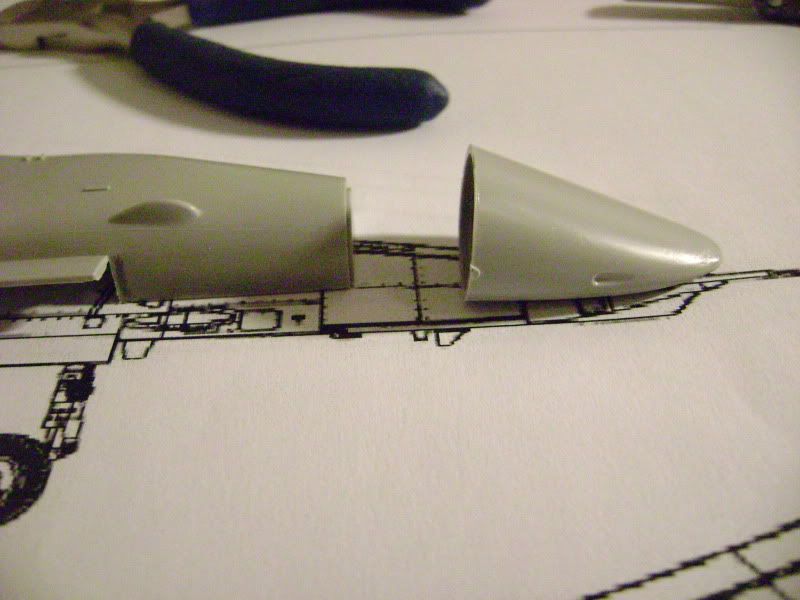

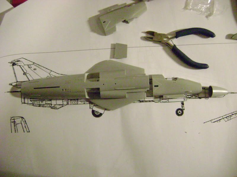

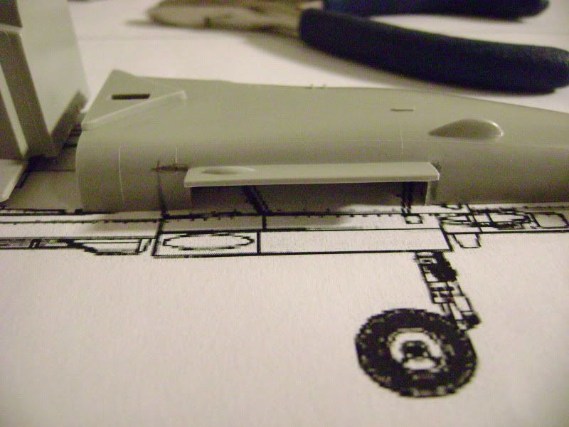

Barone Posted November 24, 2010 Report Share Posted November 24, 2010 Un po' annoiato da un mig 25 in scala 1:72 ho deciso di provare qualcosa di più grandino.. anche se ...come già immaginavo decisamente più impegnativo.. comunque.. Son partito confrontando come solito le stampate con i disegni in scala ...sapevo che il kit di partenza non era precisissimo...ma..non credevo facesse così ingossa.. lascio le parole alle foto: uno zoom sui "vuoti da colmare"... poi per il muso ci sarà da risagomarlo integralmente...ma questo si vedrà più avanti...molto più avanti! una chicca.. la differenza del profilo di chiusura del trasparente tra il disegno (corretto) e in rosso quello del kit (ha ha ha rido per non piangere) altro marone ma questo di facile rimedio.. il pozzetto del vano carrello anteriore..da retificarne la misura allungandolo di quasi mezzo centimetro.. Ho iniziato a lavorare sulla deriva , probabilmente la parte più sbagliata del kit...dopo i lavori di adattamento dimensionale appare in linea con il disegno.. ..tra taglia , cuci , plasticard e cianoacrilato nero , lime e carta vetrata da sgrosso c'ho messo una settimana.. Al prossimo step , la reincisione e l'inserimento dei vari amenicoli sulla deriva , una bella spruzzata di primer e vediamo cosa salta fuori! Ciaoo.. Link to comment Share on other sites More sharing options...
