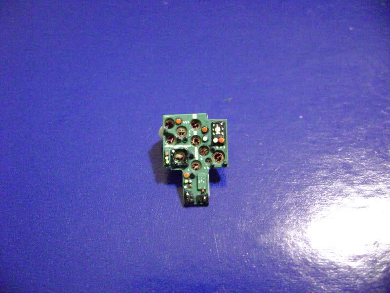

Barone Posted March 8, 2010 Report Share Posted March 8, 2010 Da troppo tempo latito , eccomi con un WIP.. Il kit è lo Zvezda in 1:72 pannellato in positivo ma linee e dimensioni sono corrette , la reincisione è piuttosto veloce , usando un righello metallico , l'incisore , il punteruolo ..si insomma i soliti attrezzi e seguendo le linee in rilievo del kit si completa il tutto in un paio di giorni , Gli interni son tutti da rifare vista la drammatica semplicità dei pezzi da scatola..dopo un bel po' di lavoro tra assottigliare dall' interno le 2 semifusoliere e ricostruire le parti ecco il risultato: Non contento e viste le superfici vetrate sul e sotto il "muso" mi son ricostruito il sistema di puntamento-guida che rimarrà in vista. e per ora è tutto... ;-) Link to comment Share on other sites More sharing options...

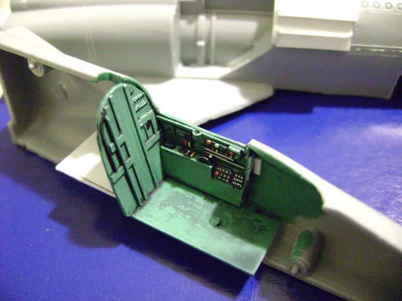

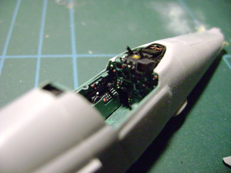

Barone Posted March 17, 2010 Author Report Share Posted March 17, 2010 Per duplicare parti in resina ho tutto il necessario tranne.. l'esperienza... Ieri ho colorato il cockpit con il nuovo model master "urss interior blue-green" e con tutta la bontà del mondo devo dire che fa ingossa.. cercherò di porre rimedio con un filtro in blu cobalto... Link to comment Share on other sites More sharing options...

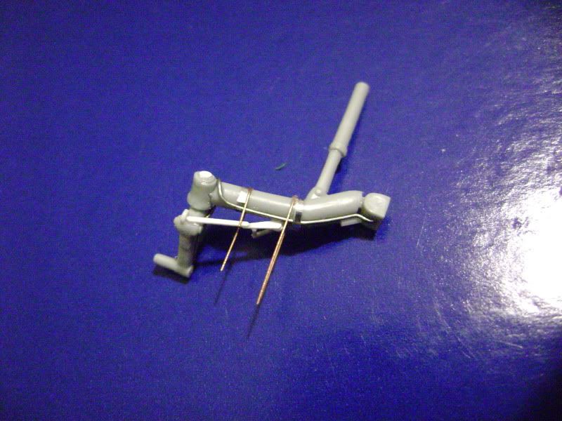

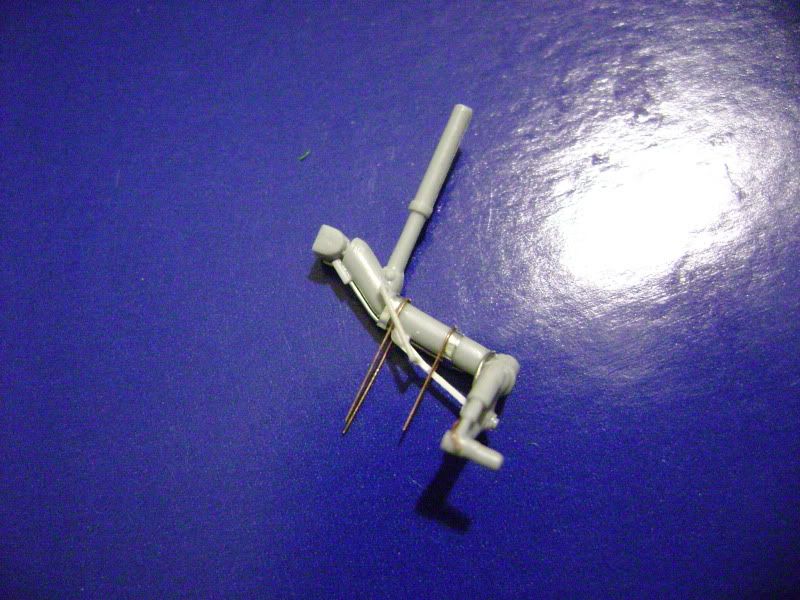

Barone Posted March 22, 2010 Author Report Share Posted March 22, 2010 ed ecco gli ultimi sviluppi , "a colori".. :-) Il sistema di puntamento.. il carrello principale in fase di elaborazione( quasi finito) e siccome son matto ho voluto buttarmi a testa bassa sulle modifiche alla fusoliera in corrispondenza del carrello..per ora un mero riporto di materiale.. e per ora è tutto! :-) Link to comment Share on other sites More sharing options...

HornetFun Posted March 24, 2010 Report Share Posted March 24, 2010 Ma che è, in 1.1? Complimenti, è fatto benissimo, dettagli superlativi Link to comment Share on other sites More sharing options...

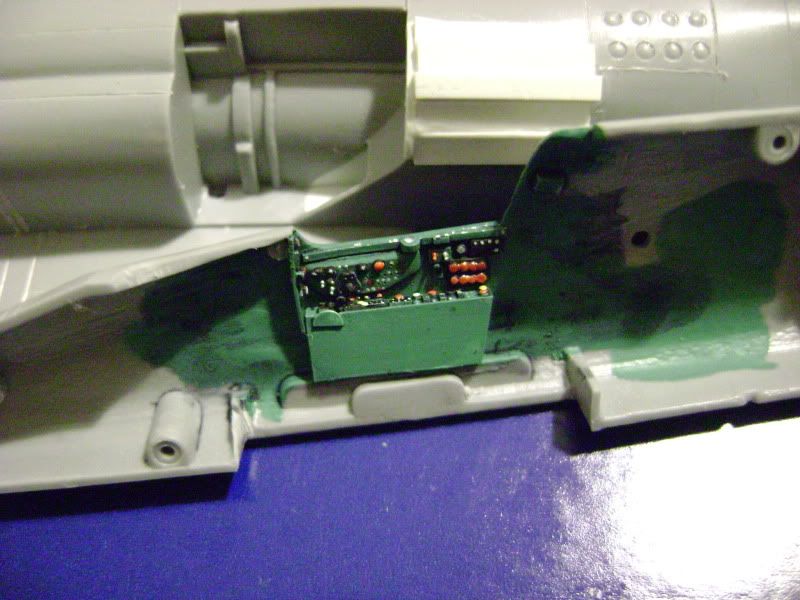

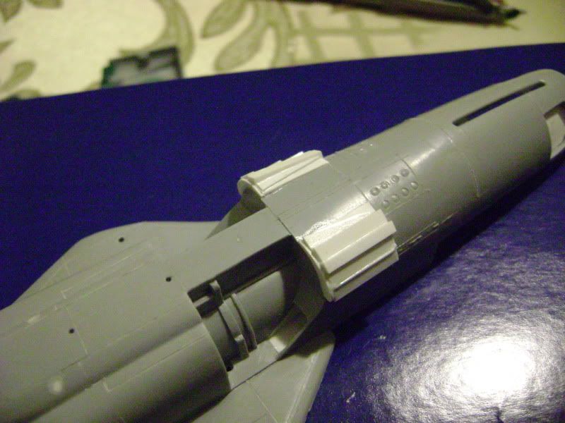

Barone Posted April 6, 2010 Author Report Share Posted April 6, 2010 Ora che finalmente ho esaurito i miei impegni sul tavolo verde mi posso dedicare con più intensità al migghino.. tribolando non poco son riuscito fimalmente a chiudere il tutto: una volta chiuso ho riempito un po il vano carrello..non è proprio fedele all'originale ma mi va bene così.. ho sagomato i rigonfiamenti in fusoliera. e ho iniziato a dettagliare i lanciatori di contromisure... e per questo giro è tutto! Link to comment Share on other sites More sharing options...

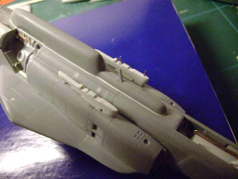

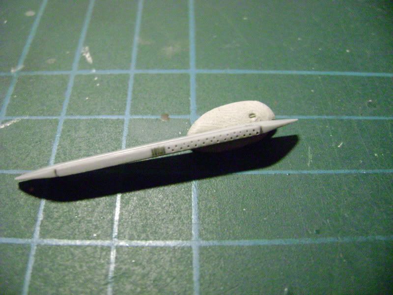

Barone Posted April 26, 2010 Author Report Share Posted April 26, 2010 (edited) Eccomi qua , dopo un po' di latitanza , con gli aggiornamenti sul mig , che fortunatamente inizia a prendere un aspetto decente.. Inizio col 1° marone , che per culo son riuscito a risolvere.. i missili , avevo idea di usare un paio cannibalizzati dal su-34 italeri , ma dopo averli montati e stuccati..sorpresa (asino io che non ho controllato prima) sono terribilmente sovradimensionati , fortunatamente avevo in casa una scatola datata cartagine di missili della ICM che dopo una verifica sui disegni si son dimostrati non correttissimi ma decisamente migliori...la foto spiega meglio di ogni parola..: Ho messo a posto ruote e carrelli (su quelli principali mancano un paio di particolari ma li metterò in seguito) la coppia di ruotini anteriori sono in resina cannibalizzati da un set per il mig 29.. Mi stò dedicando ai piloni subalari - quelli sotto le prese d'aria son riuscito a metteli a posto ...ricavandoli da un foglio di plasticard da 1,5 mm e viste le rogne per sagomarli a misura , li ho attaccati direttamente ai condotti delle prese d'aria , quelli sotto le ali dovrò lavorarli al meglio perchè sono costretto a montarli a modello verniciato. Comunque per ora son così.. diciamo al 70% di avanzamento.. e quelli ventrali finiti: un particolarino della "pinna" Mi son preso , armato di pazienza e fili di vari materiali , plasticard e un cutter affilato , e ho detagliato i vani carrello principali.. Edited April 26, 2010 by Barone Link to comment Share on other sites More sharing options...

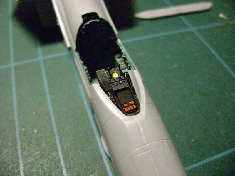

Barone Posted April 26, 2010 Author Report Share Posted April 26, 2010 Ho aggiunto gli ultimi dettalgi al cockpit prima di attaccarci la parte fissa del canopy (che ovviamente non combacia e mi toccherà stuccarla) e qualche immagine dei dettagli in generale... Un week end produttivo... e per sto giro è tutto! Link to comment Share on other sites More sharing options...

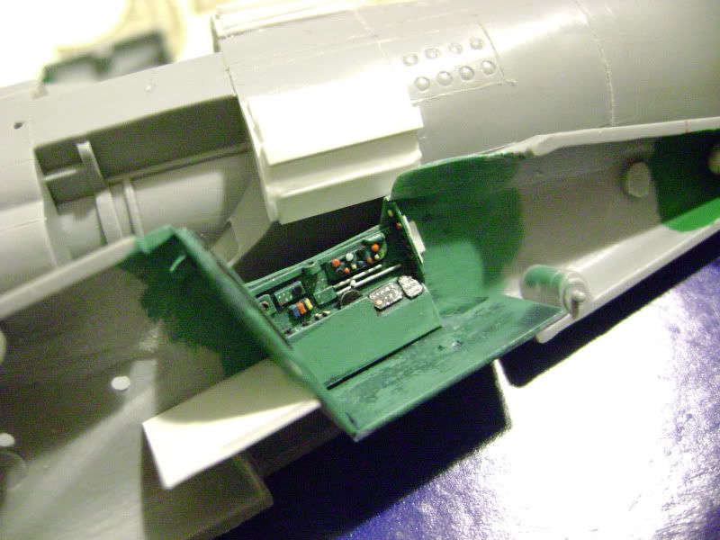

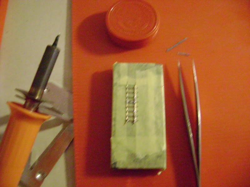

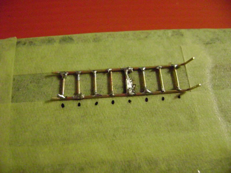

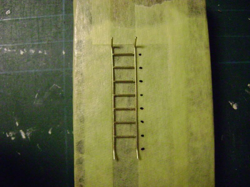

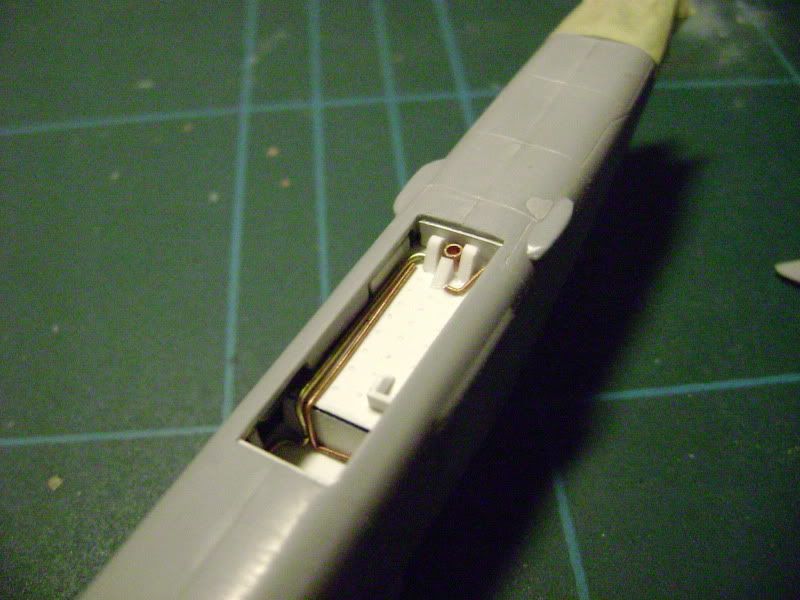

Barone Posted May 3, 2010 Author Report Share Posted May 3, 2010 altro lunedì..altri progressi.. questa settimana mi son dedicato alle minutaglie.. tipo: La tendina oscurante per il pilota.. e il trasparente in cui verrà incollata.. a verniciatura finita: Ho finito i piloni subalari: Incollato la parte fissa del trasparente..che dovrò stuccare ulteriormente.. Rivettato il modello , non troppo , solo per dare un idea.. e inizio a dedicarmi ai pannelli che lascio aperti.. Link to comment Share on other sites More sharing options...
