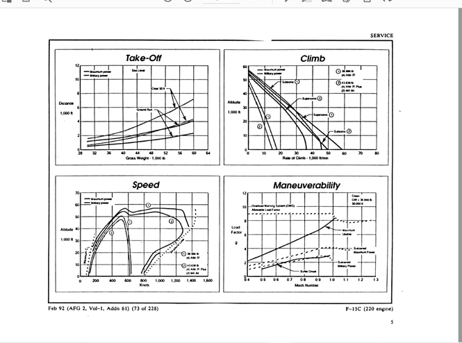

Tu credi realmente che l'F-22 raggiunga solo i "mach 2" politici? Dai su... L'F-22 è superiore all'F-15 in qualsiasi condizione, anche in accelerazione supersonica, magari potrebbe rallentare solo all'ultimo per via della presa d'aria fissa, ma non mi stupirei se fosse anche più veloce dell'Eagle. Semplicemente, la LM si guarda dal dichiarare le massime prestazioni raggiungibili. Steso discorso per il Tifone, mach 2.35 mi sembra ben più realistico dei mach 2 d'ufficio. Forse non è chiaro, la perdita di velocità indotta dai soli missili aria aria è relativamente bassa a TUTTE le quote, come i grafici che ho postato dimostrano. Carta canta, non si scappa, guarda il grafico dell'F-15, 800 nodi a 10.000 piedi con 2xMk84, 750 a quota zero, sono 1390km/h rasoterra con due suppostoni da 1000 libbre e 4 Sparrow, ed è evidente che con i Sidewinder al posto delle bombe potrebbe andare ben di più. Anche il Phantom 60 anni fa faceva i 1300 rasoterra con otto missili. Che l'F-35 abbia prestazioni supersoniche mediocri è ormai risaputo, infatti fa il cacciabombardiere. Che poi possa battere leggermente l'F-16 in subsonico ci sta ("bruciare" mi sembra un po' eccessivo) e credo dipenda molto dalla configurazione e dal tipo di F-16, contro un Block30/32 avrei qualche dubbio. Condizioni ottimali significa "pulito" Un F-22 pulito fa mach 1.8, un Typhoon fa mach 1.5 e gli altri tutti dietro mi sembra di capire. Se la perdita secca con 8 missili (di cui 4 annegati) sembra essere intorno al 6/7% della velocità massima pulita nell'F-15, applicando lo stesso differenziale ad aerei più moderni significa che il Raptor rimane a 1.8 (per via delle stive interne), il Typhoon scende a 1.4 (potrebbe andare a 1.3 mettendo anche i serbatoi supplementari, ma a quel punto varrebbe per chiunque) Ah, un F-16 fa mach 1.1 se va bene con 2 sidewinder alle wingtips, vuol dire che con 6 missili, di cui nessuno annegato, difficilmente vedrebbe i mach 1 sporchi, se non ad alta quota. Per cui ecco, la differenza tra un Typhoon e un F-16 è bella grossa, altrochè. -

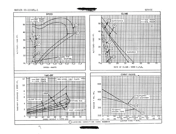

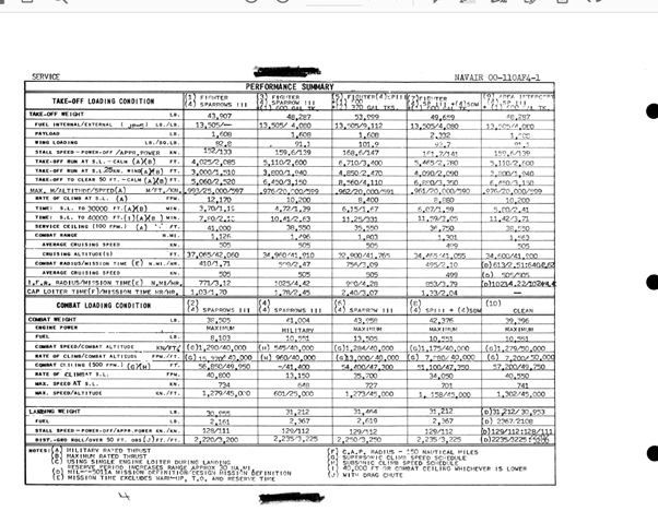

Proseguo in questo topic una discussione iniziata OT in altri lidi Verissimo, ma la velocità massima è indice di quanto un aereo sia in grado di accelerare rapidamente in regime supersonico. Sbagliato, addirittura con 4xSparrow e 2xMk84 arriva quasi a 1300 nodi a 40.000 piedi, come da foto che allego. E rilancio con i dati dell'F-4B, dai quali si evince la top speed di Mach 2.25 con 4 Sparrow, e di 2.05 con 8 missili. Quindi sia chiaro, la riduzione di velocità dovuta alle armi aria aria è limitata, quasi inesistente se affogate. Che dipende strettamente dalla velocità massima, per il discorso effettuato prima. Un aereo che fa Mach 1.6 guadagnerà velocità molto più lentamente, in supersonico, di uno che fa mach 2.2. Certamente. Alla faccia, fa mach 1.5 in configurazione pulita, che con i missili potrebbe scendere al limite a 1.4 o poco meno. Per quanto ne sappiamo solo il Raptor fa meglio, e presumo anche il Su-57. F-16 ed F-15 (ma anche l'F-104) si limitano a un Mach 1.05/1.1 in quota, l'F-14D si dice anche Mach 1.2, come l'F-111 e il Lightning. Magari più per la sezione equivalente Radar che per le prestazioni, il Typhoon di Meteor affogati ne porta 4, per cui gli unici a creare problemi sarebbero i 2 nelle ali. Trascurabile direi. -
Ni, nel senso che a limitare la velocità massima sono soprattutto i carichi aria/terra, in misura minore i serbatoi ausiliari. Basta vedere i grafici dell'inviluppo di volo dei vari aerei. Ad esempio, la configurazione "top speed" di aerei come l'F-15 e l'F-4 è presa direttamente con 4 Sparrow/AMRAAM semiannegati, che di fatto non comportano riduzioni di velocità apprezzabili. Nel Phantom B, per dire, la presenza dei 4 Sidewinder (in aggiunta agli sparrow) fa scendere la velocità massima di 0.1 mach, trascurabile direi. Per cui, ecco, con 8 missili un Typhoon è solo marginalmente più lento rispetto alla configurazione pulita.
