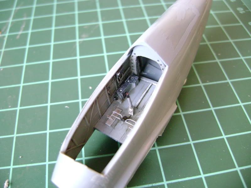

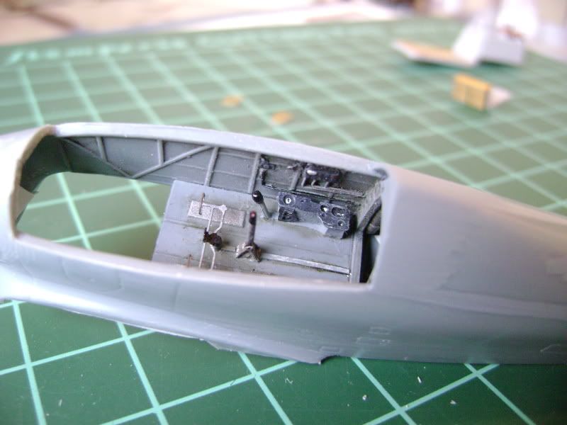

starfighter84 Inviato 5 Novembre 2008 Segnala Inviato 5 Novembre 2008 (modificato) Braone, ottima valorizzazione del cockpit come sempre... hai usato le solite chine? ti confermo comunque che i G-50 avevano gli interni Grigi. Se Maurizio Di Terlizzi li ha rifatti così sul suo che ha vinto all'IPMS International Contest di Stoccolma vuol dire che il colore è esatto. Per le fessure, anche io procedo di solito con plasticard e tonnellate di ciano... è l'unico modo per tappare avoragini! Modificato 5 Novembre 2008 da starfighter84
Barone Inviato 6 Novembre 2008 Autore Segnala Inviato 6 Novembre 2008 si si , le chine son sempre quelle , le spargo a pennello , aspetto si secchino , 10 minuti...mica di più , poi con un pezzo di panno-carta o un fazzoletto di carta inumidito di alcool tiro via gli eccessi. il colore è il china che secondo me rende abbastanza bene il senso di "usato"..

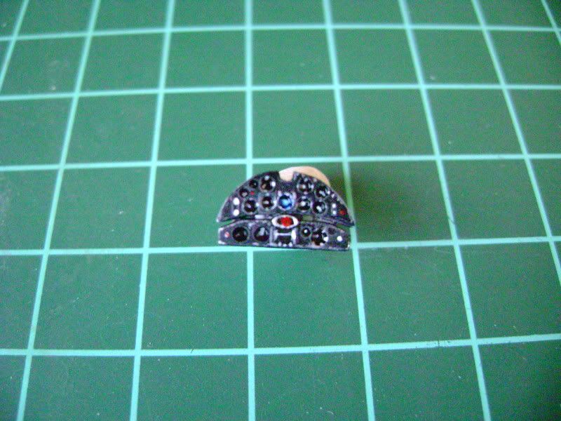

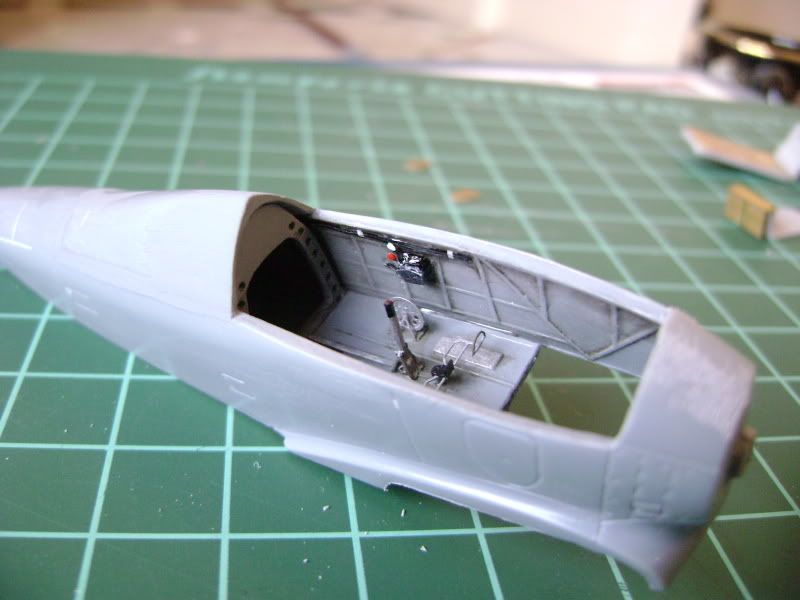

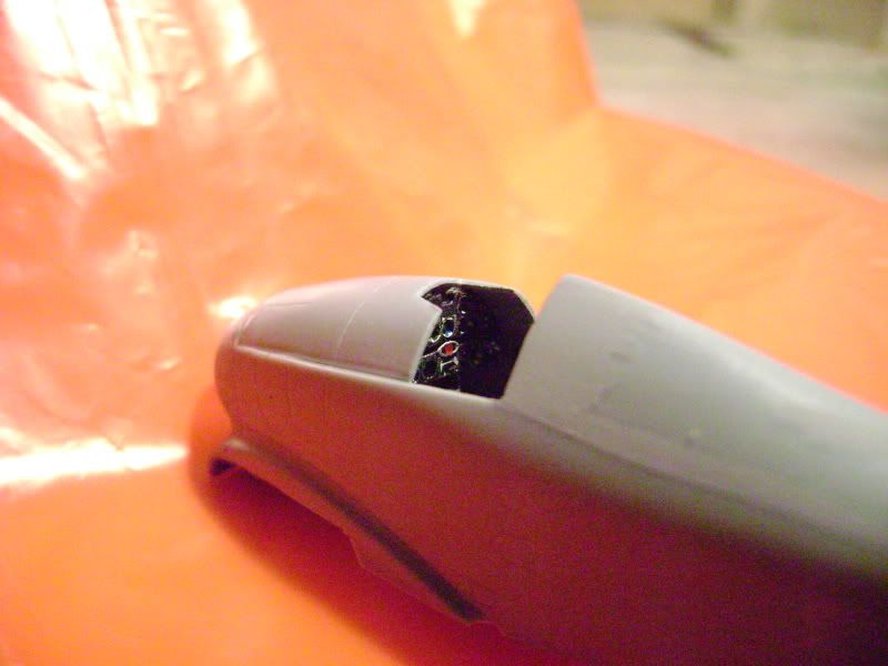

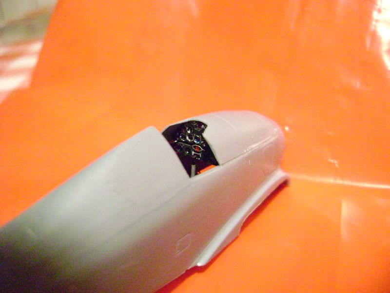

Barone Inviato 10 Novembre 2008 Autore Segnala Inviato 10 Novembre 2008 dopo aver letto un paio di articoli sulla fotografia...(e visto che a far le foto faccio veramente pietà) ho provato a farne un paio "decenti" prima di chiudere il 50ino.. e nonostante si vedrà poco o niente...ho "dipinto" un po' il quadro comandi.. poi ho chiuso...e.. dai , qualcosina si intravede..
Blue Sky Inviato 10 Novembre 2008 Segnala Inviato 10 Novembre 2008 E Fantastico il cockpit, complimenti, anche per il modo con cui hai fatto fronte al problema che si è presentato per i pezzi che non combaciavano, praticamente non si nota nulla! Mitico!

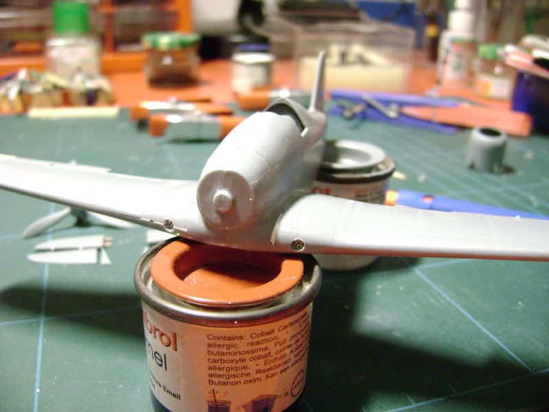

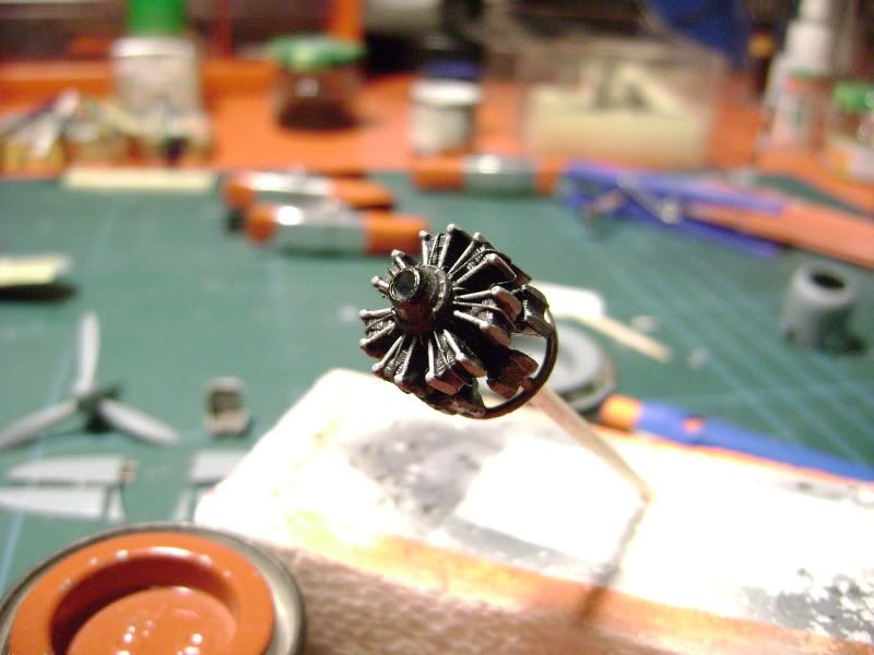

Barone Inviato 12 Novembre 2008 Autore Segnala Inviato 12 Novembre 2008 ecco come si presentano i piani di coda e l'elica (che era scomposta in 5 pezzi) ...e il sedile finito.. ho praticato 2 fori per simulare le prese d'aria sulle ali e ho praticato una decina di forellini all interno delle stesse per simulare quelli che sembrano dei radiatori.. Il morote quasi finito.. ho ricostruito il collettore di scarico , sarà visibile almeno parzialmente a modello finito. come ho detto nel post di ieri , mi son dedicato alla carenatura del motore e alle sue maledette bugnette.. che per ora ho simulato con dei pezzettini di plasticard , che ad essicazione della colla, tratterò uno ad uno per dargli la forma a "goccia" (che stress) un paio di panoramiche... e un particolare sulla coda ora l'attaco dei piani di coda è stuccato , stasera lo carteggierò.. e un particolare sull assottigliamento della plastica sui bordi di uscita nella zona dei flaps..

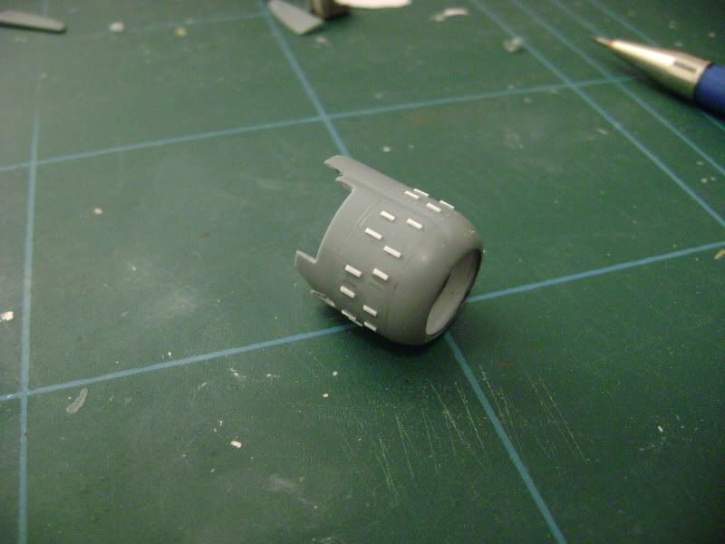

Barone Inviato 14 Novembre 2008 Autore Segnala Inviato 14 Novembre 2008 Che 2 maroni si... il primo tentativo è andato malissimo , ho stuccato il tutto e ho carteggiato , così oltre al tempo perso e alle bugne ancora inesistenti , ho mandato a putta..e anche il dettaglio di superfice....il tutto condito con svariate considerazioni sulla moralità dell'Immacolata o presunta tale.. alla luce di questo fallimento sto provando varie "invenzioni" su pezzi di recupero... ma ancora la soluzione appare lontana..

Barone Inviato 14 Novembre 2008 Autore Segnala Inviato 14 Novembre 2008 Purtroppo in questo caso sono vincolato a fare un "bis" da 3 ragioni... 1) devo fare un aereo operante in africa e (purtroppo) mi pare ci abbiano operato solo dei "bis" 2)...ho già montato la deriva... 3) sono un po' stronzo.. Comunque grazie a tutti degli incoraggiamenti... @ starfighter84 hobby=divertimento , hai ragionissima , infatti quando metto mano agli short run (già sapendo che mi faranno incazzare) , parallelamente comincio anche uno o 2 aerei semplici semplici , in questo caso il p51 , in modo da scaricare la tensione. Aiuta!
andrewb80 Inviato 14 Novembre 2008 Segnala Inviato 14 Novembre 2008 da principiante io proverei con un altra soluzione. scalderei appena appena la punta di un oggetto metallico possibilmente non appuntito ma ricurvo, e dall'interno del motore, farei una leggera pressione per far spuntare la bugnetta. Lo facessi io farei una colata di plastica in seduta stante, però con la tua manualià a precisione forse riesci meglio nell'impresa...
Barone Inviato 14 Novembre 2008 Autore Segnala Inviato 14 Novembre 2008 plastica troppo spessa da lavorare , spazio di manovra insufficente e scarse possibilità di un lavoro preciso , senza considerare l'alto rischio di rovinare i pezzo in via definitiva , ho pensato anche a questo...ma niente.. credo proverò con una bella plasticaccia fusa chimicamente e uno spillo ... poi vi faccio sapere..

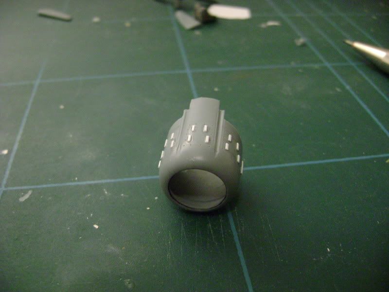

Barone Inviato 17 Novembre 2008 Autore Segnala Inviato 17 Novembre 2008 ...alla fine son dovuto scendere a un compromesso... non mi soddisfa al 100% ma mi son rotto i maroni e lo tengo così.. almeno son tutti uguali..
oberst-krieger Inviato 17 Novembre 2008 Segnala Inviato 17 Novembre 2008 Come le hai realizzate alla fine?
Blue Sky Inviato 17 Novembre 2008 Segnala Inviato 17 Novembre 2008 (modificato) ..alla fine son dovuto scendere a un compromesso... non mi soddisfa al 100% ma mi son rotto i maroni e lo tengo così.. Grande.... Lo sapevo che non ci avresti mai rinunciato, non ti tiri mai indietro, io penso che il posizionamento rispecchia le originali, e una volta verniciato il tutto dovrebbero sortire l'effetto desiderato!!! Aspettiamo impazienti le foto dei progressi! Modificato 17 Novembre 2008 da Blue Sky
Barone Inviato 17 Novembre 2008 Autore Segnala Inviato 17 Novembre 2008 ah , già , ho fatto una 30ina di tondini di plasticard spesso 0.25 mm con il punch & die , poi li ho attaccati uno ad uno nella giusta posizione... si blu...il posizionamento è come nell originale , la forma...nel mio son tonde..
paperinik Inviato 17 Novembre 2008 Segnala Inviato 17 Novembre 2008 ah , già , ho fatto una 30ina di tondini di plasticard spesso 0.25 mm con il punch & die , poi li ho attaccati uno ad uno nella giusta posizione... si blu...il posizionamento è come nell originale , la forma...nel mio son tonde.. Immagino che la domanda sarà banale e probabilmente la risposta è implicita nel tuo commento, ma spero tu voglia perodnare l'ignroanza... Visto che li hai fatti a mano, non potevi farli più ovali che tondi?!
