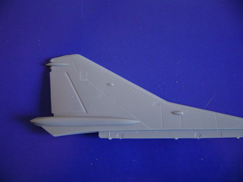

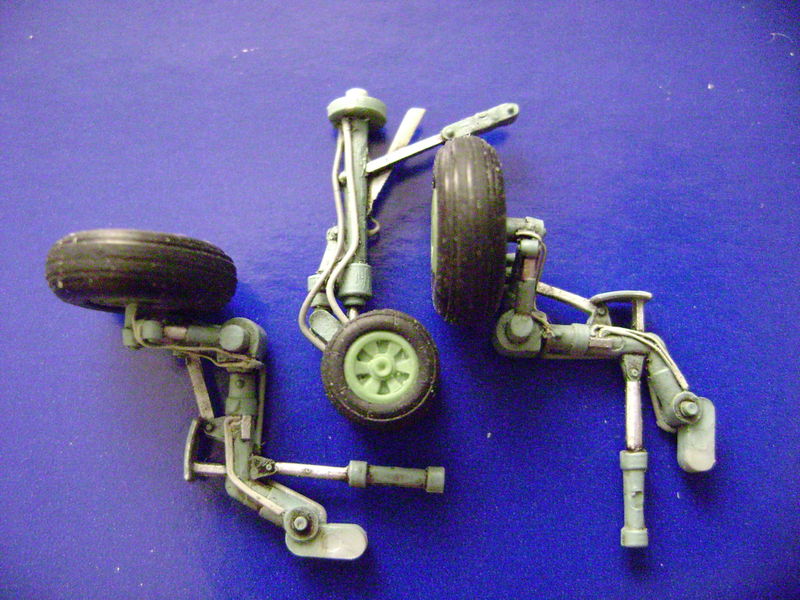

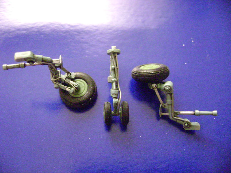

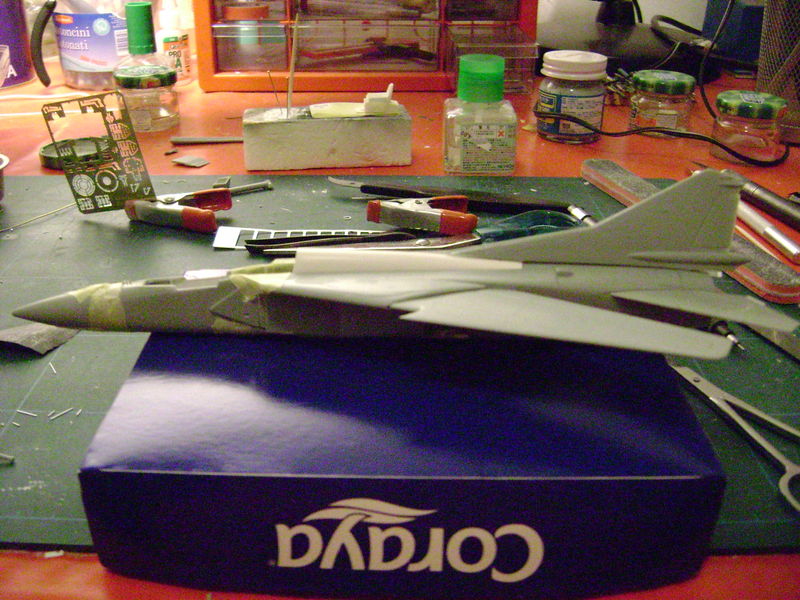

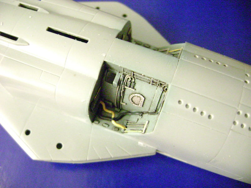

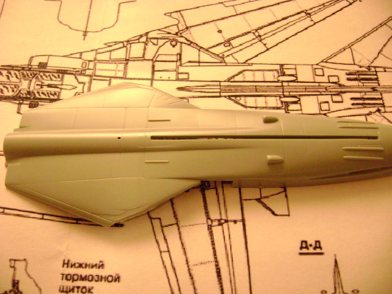

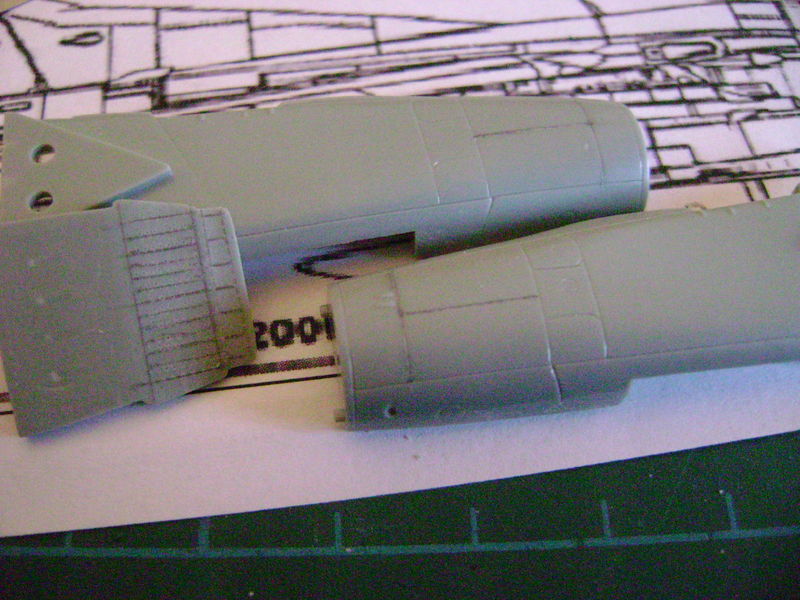

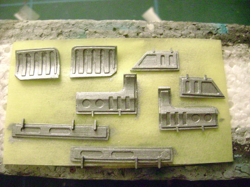

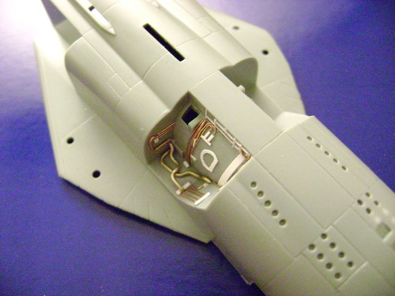

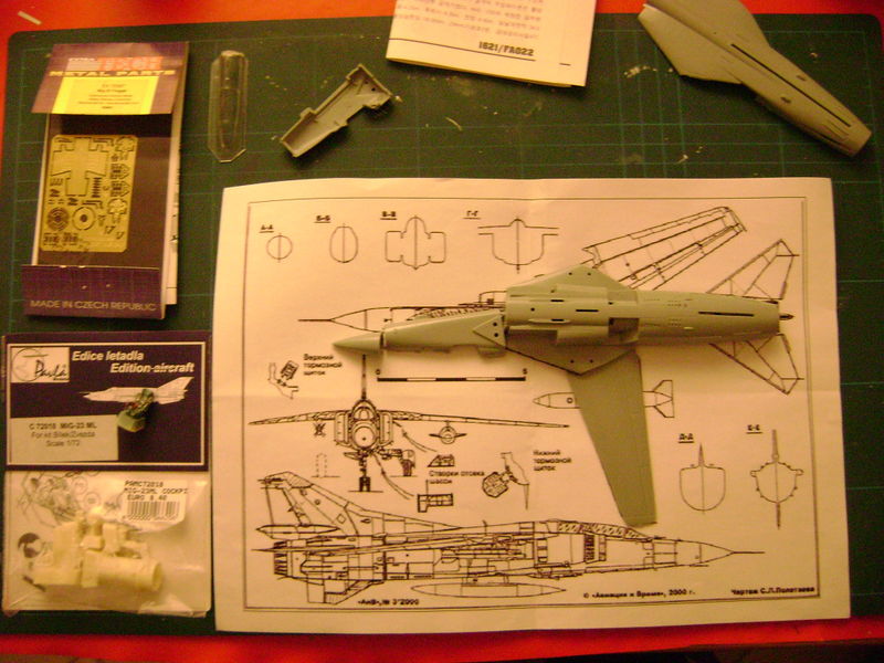

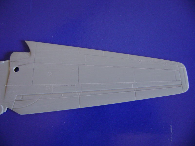

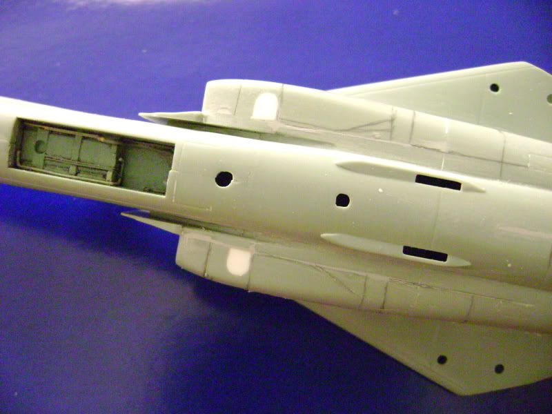

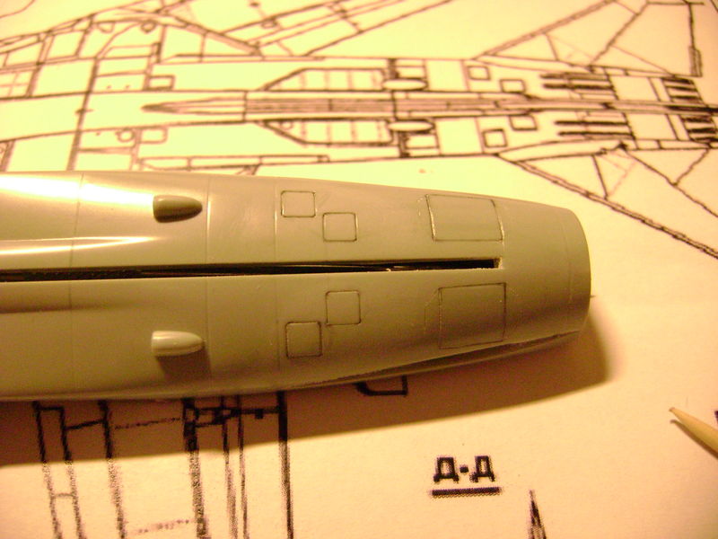

Barone Posted April 6, 2009 Report Posted April 6, 2009 Poche parole per descrivere ad un mese dall'inizio dei lavori questa trasformazione... Non essendoci un kit in 1:72 dedicato a questo diffusissimo aereo , la scelta del modello di base è caduta sul mig 23 MF dell'academy (che come tutti gli altri , Bilek a parte , riproduce un MS , comunque è proprio la variante MS che mi serve) ma ha , quello che credevo un vantaggio , le pannellature incise (al 90% sbagliate). eccolo qua: http://www.modellismopiu.net/m+gallerie/ma...2_itemId=233437 dimensionalmente è abbastanza corretto per tirarne fuori un biposto...ma gli aspetti positivi finiscono quà.. http://www.modellismopiu.net/m+gallerie/ma...2_itemId=233441 come si vede dalla foto sopra mi son procurato qualche miglioria tra resine pavla e fotoincisioni + non presenti in foto le ruote in resina e gomma della equipage. http://www.modellismopiu.net/m+gallerie/ma...2_itemId=233453 come detto in precedenza il dettaglio del kit non c'entra prorio niente con quello del reale... e qui iniziano i mali di pancia , quindi mano all'attak , alla carta vetrata , alle lime e agli incisori.. per esempio.. http://www.modellismopiu.net/m+gallerie/ma...2_itemId=233462 ..e pian piano: http://www.modellismopiu.net/m+gallerie/ma...2_itemId=233465 ...poi via di sega.. http://www.modellismopiu.net/m+gallerie/ma...2_itemId=234021 e si inizia a dar vita alla gobba... è la prima volta che mi diletto in una modifica di questa portata.. ammetto di essere poco fiducioso sulla qualità del risultato.. però , inizio a costruire uno "scheletro" con plasticard e un po' di spure di avanzo , poi ricoprirò tutto con milliput bianco e mi sbizzarrirò con lime e abrasivi di vario tipo.. http://www.modellismopiu.net/m+gallerie/ma...2_itemId=234024 poi con molta calma ritorno a tirar qualche pannello.. in punta.. http://www.modellismopiu.net/m+gallerie/ma...2_itemId=234027 poi passo alle ali.. ali che presentano linee da eliminare.. http://www.modellismopiu.net/m+gallerie/ma...2_itemId=235248 come i piani di coda.. http://www.modellismopiu.net/m+gallerie/ma...2_itemId=237890 ecco le ali reicise http://www.modellismopiu.net/m+gallerie/ma...2_itemId=237893 ed ecco la gobba lisciata.. http://www.modellismopiu.net/m+gallerie/ma...2_itemId=237899 la deriva non fa eccezzione, ma tutto sommato mancan 3 righe.. http://www.modellismopiu.net/m+gallerie/ma...2_itemId=237902 qualche miglioria ai carrelli: http://www.modellismopiu.net/m+gallerie/ma...2_itemId=239280 ed ai loro vani.. http://www.modellismopiu.net/m+gallerie/ma...2_itemId=239283 http://www.modellismopiu.net/m+gallerie/ma...2_itemId=239295 http://www.modellismopiu.net/m+gallerie/ma...2_itemId=239298 il modello tenuto insieme dal nastro adesivo.. http://www.modellismopiu.net/m+gallerie/ma...2_itemId=241294 e via con la colorazione degli interni http://www.modellismopiu.net/m+gallerie/ma...2_itemId=242905 http://www.modellismopiu.net/m+gallerie/ma...2_itemId=242908 http://www.modellismopiu.net/m+gallerie/ma...2_itemId=242911 http://www.modellismopiu.net/m+gallerie/ma...2_itemId=242914 http://www.modellismopiu.net/m+gallerie/ma...2_itemId=242917 http://www.modellismopiu.net/m+gallerie/ma...2_itemId=242920 e dei vani carrello http://www.modellismopiu.net/m+gallerie/ma...2_itemId=242923 http://www.modellismopiu.net/m+gallerie/ma...2_itemId=242929 i carrelli quasi finiti http://www.modellismopiu.net/m+gallerie/ma...2_itemId=242932 http://www.modellismopiu.net/m+gallerie/ma...2_itemId=242935 ed i loro portelli con una prima passata di alluminio humbrol 56 a pennello http://www.modellismopiu.net/m+gallerie/ma...2_itemId=242938 per questo mese è tutto..ho provato a metter direttamente le foto ma non ci riesco..
Barone Posted April 6, 2009 Author Report Posted April 6, 2009 a , la scelta per tirar fuori un biposto è tra hasegawa - academy - airfix ... che a parte l'airfix che è veramente indecoroso , gli altri sono identici solo che HAS. è in positivo sbagliato l' ACC in negativo sbagliato. ..non ho avuto molta scelta..

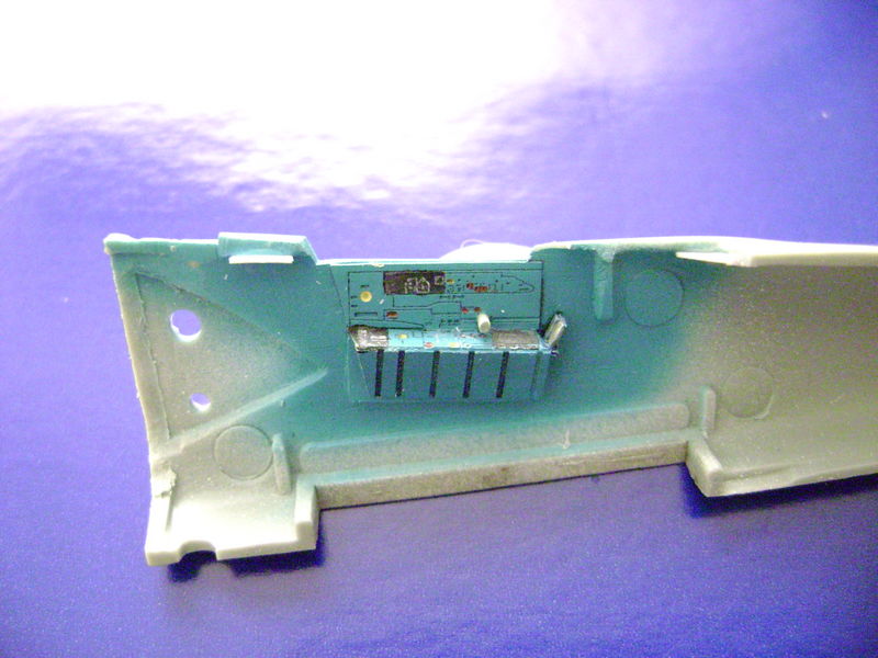

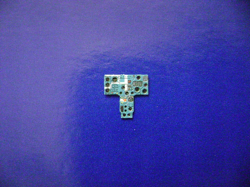

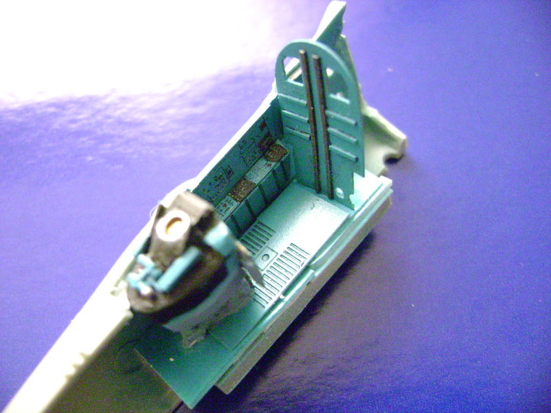

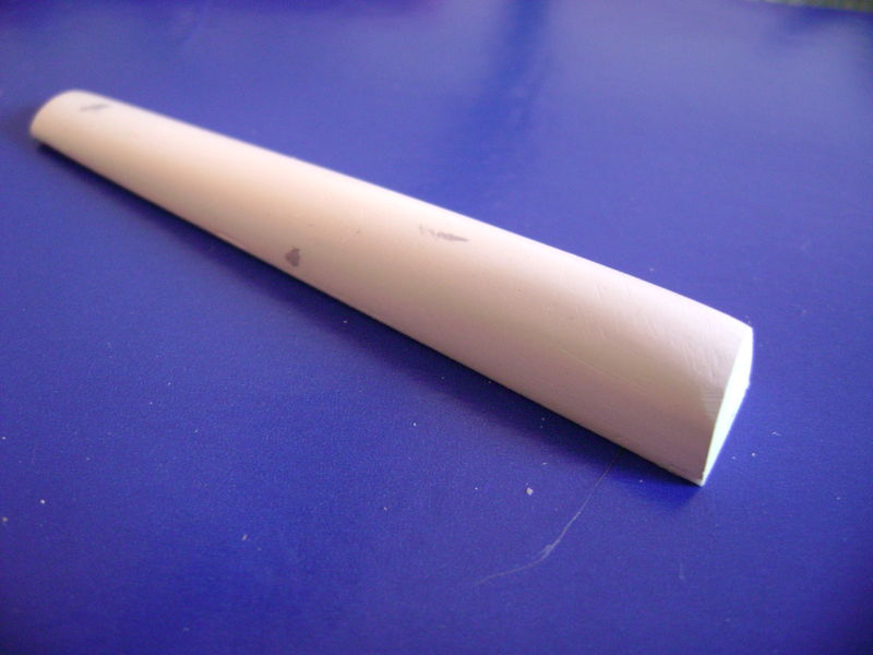

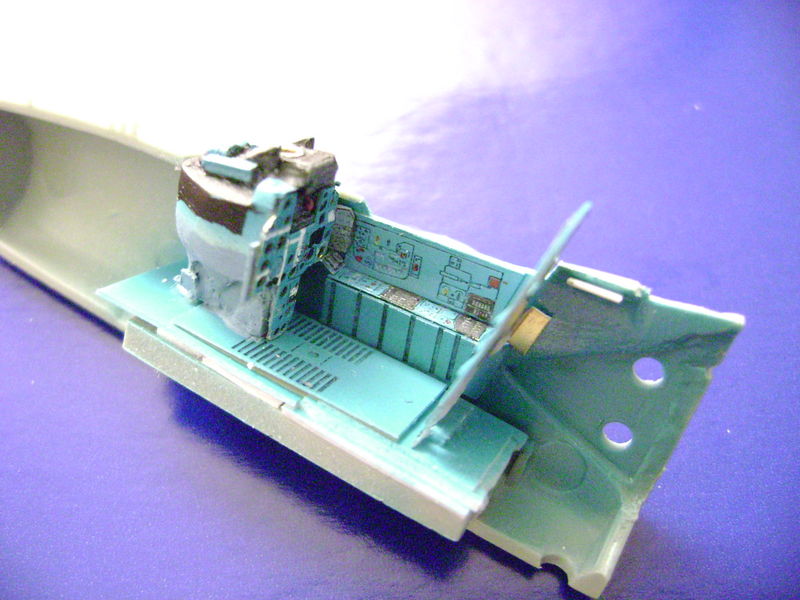

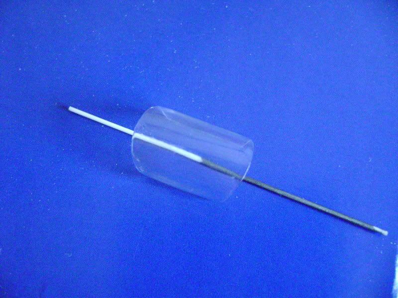

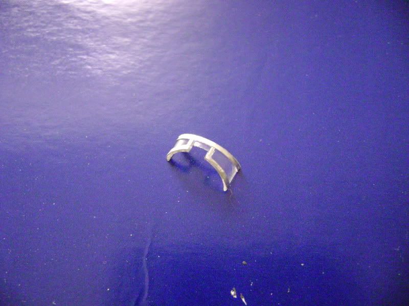

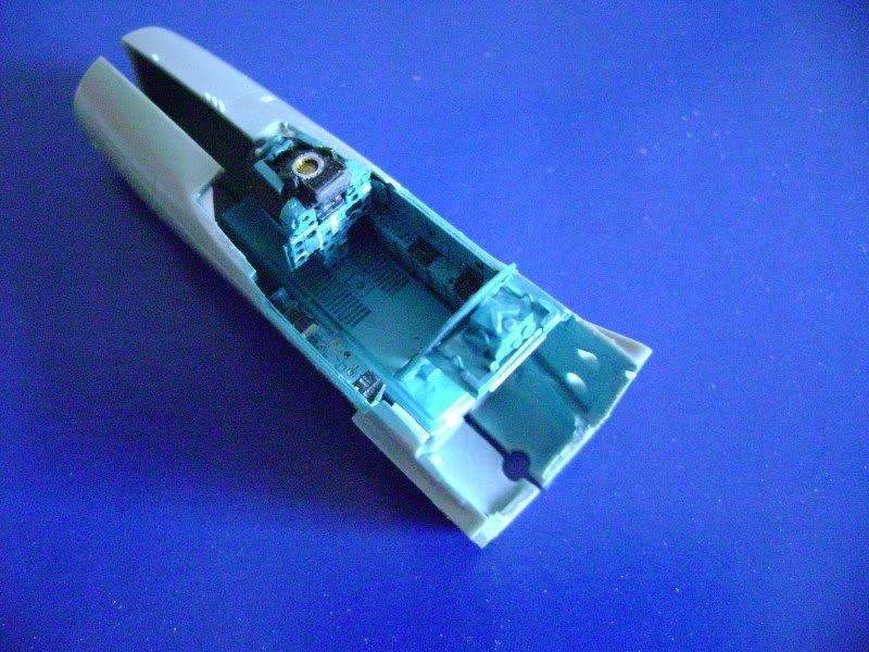

Barone Posted April 7, 2009 Author Report Posted April 7, 2009 ieri notte mi son ricreato la parte superiore del cruscotto posteriore , quello dell'istruttore 7-8 pezzetti di plasticard e un pochino di filo di rame.. poi una bella colorata di celeste.. poi ho provato a termoformare la parte anteriore del canopy ed è venuta uno schifiterio , ma ho colto l'occasione per provare i panni abrasivi...dopo una mezz'ora di olio di gomito un bel bagnetto nella Klear ed ho ottenuto questo risultato: le foto le ho fatte stamattina appena sveglio...poi magari stasera le rifaccio meglio.. poi passerò a creare la parte divisoria trasparente e il canopy posteriore...
Blue Sky Posted April 7, 2009 Report Posted April 7, 2009 le foto le ho fatte stamattina appena sveglio...poi magari stasera le rifaccio meglio.. poi passerò a creare la parte divisoria trasparente e il canopy posteriore... Stupendo Barone, ci tengo a sottolineare, anche a costo di essere ripetitivo, che parliamo della scala 1/72!

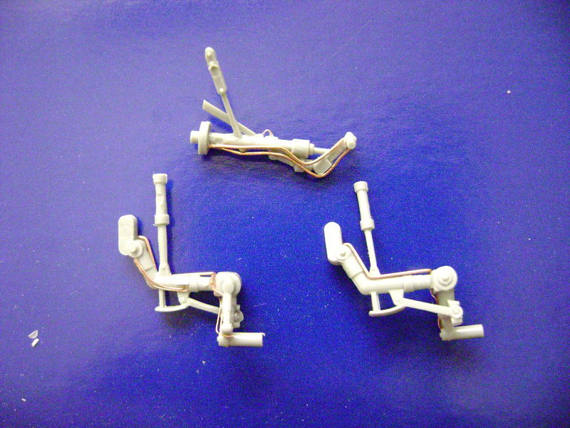

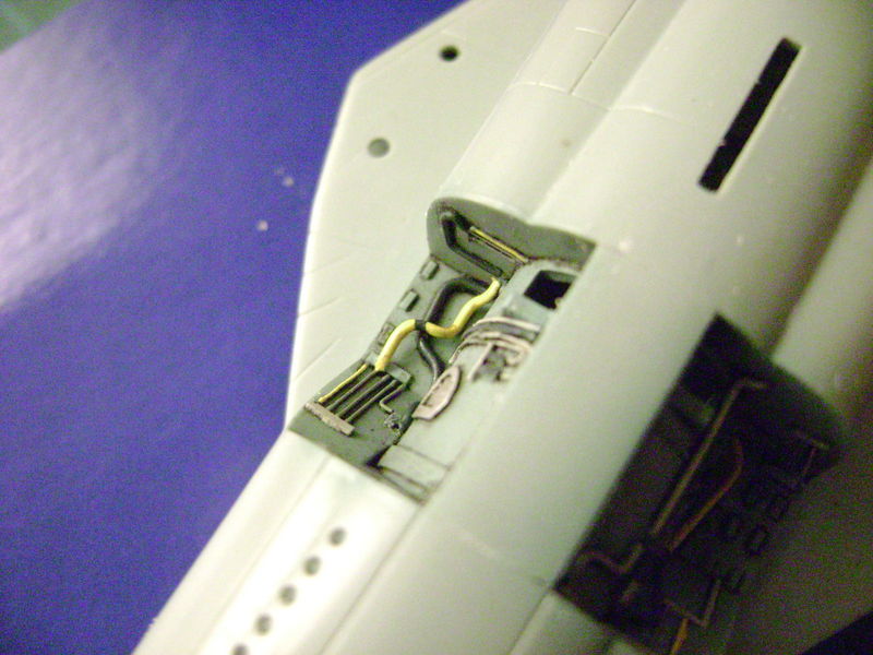

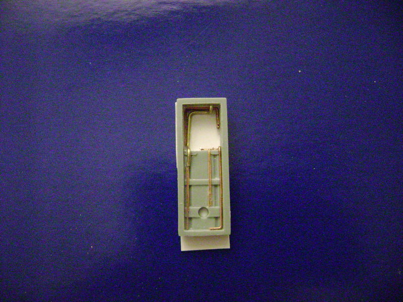

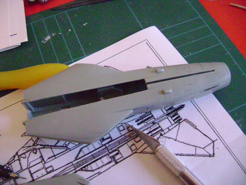

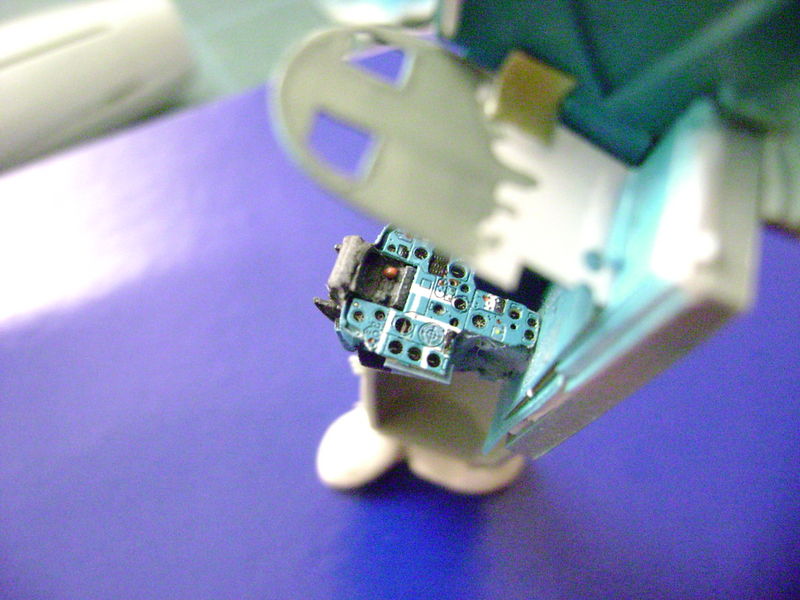

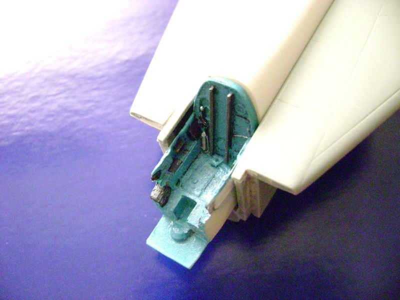

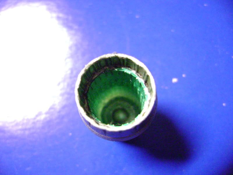

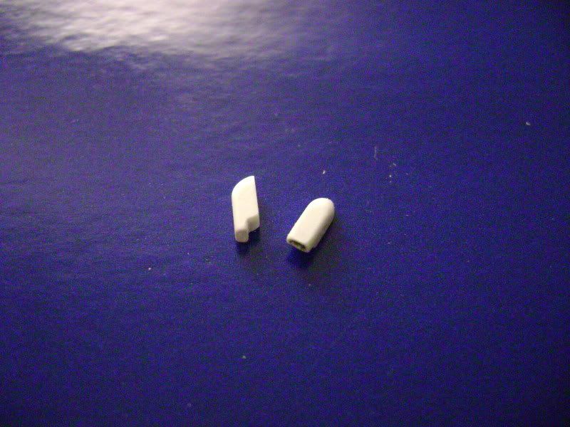

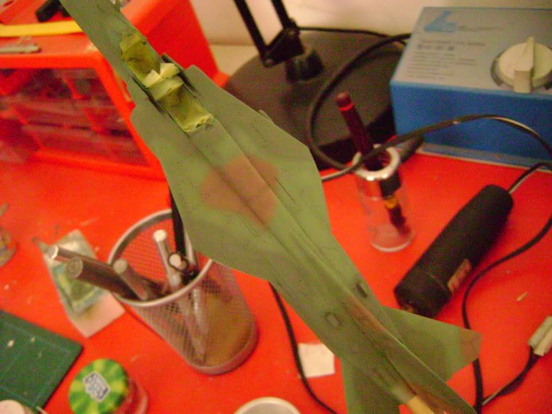

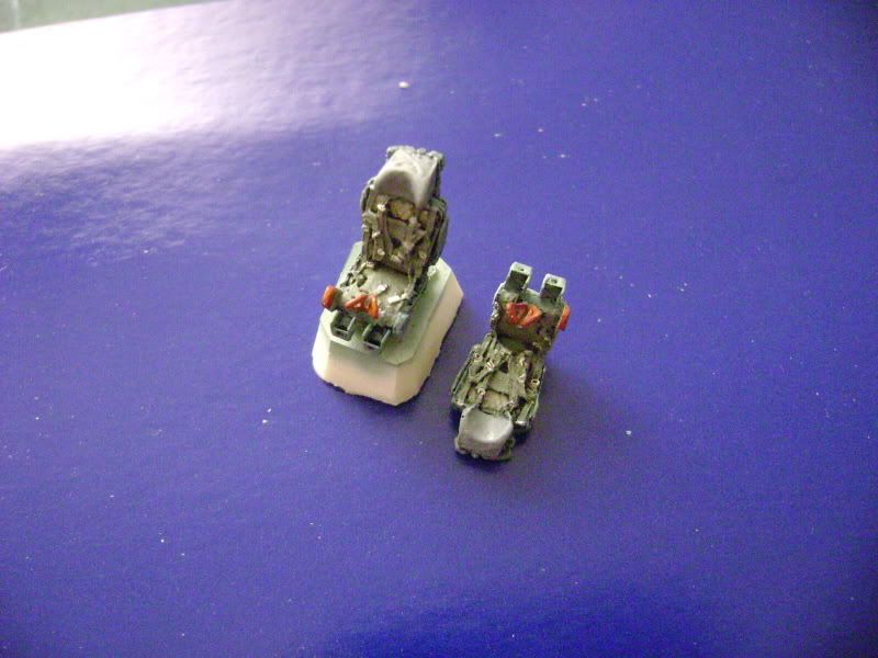

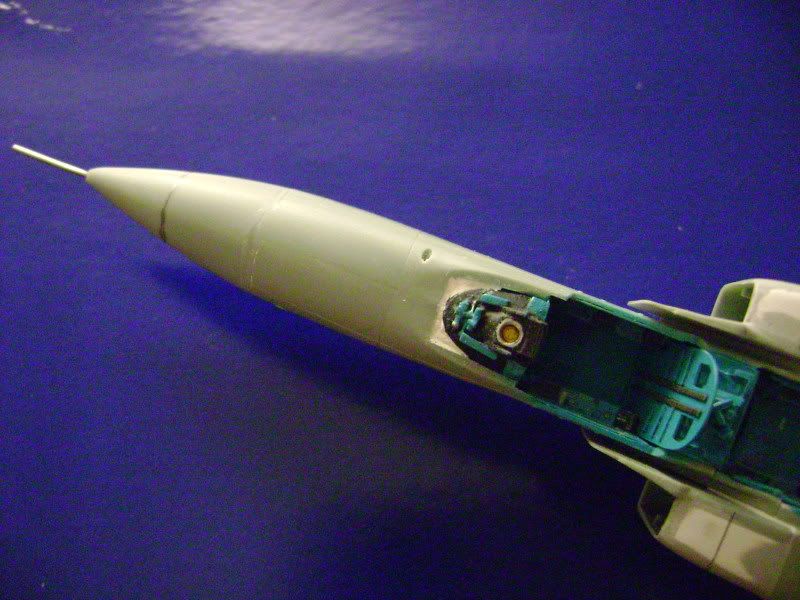

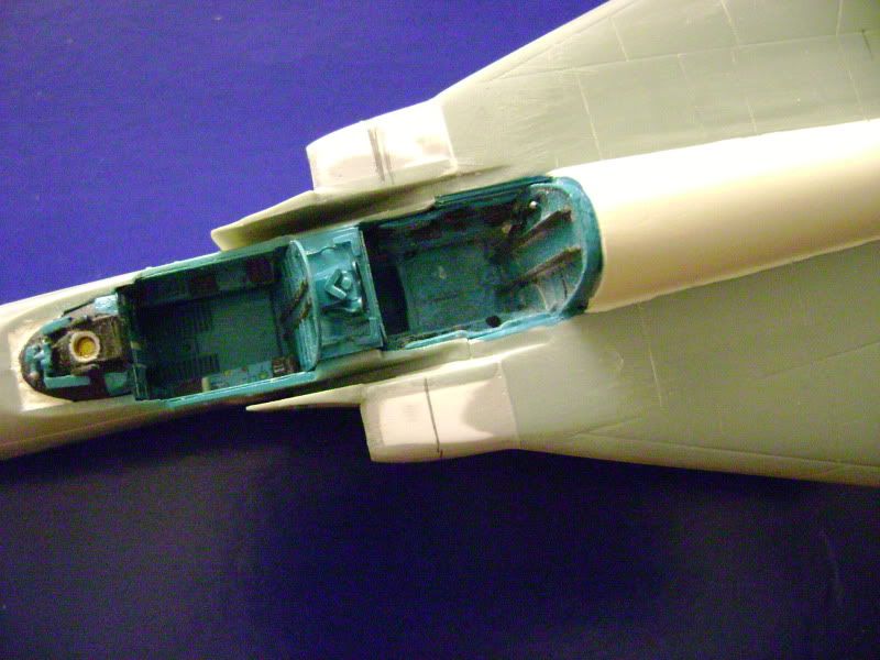

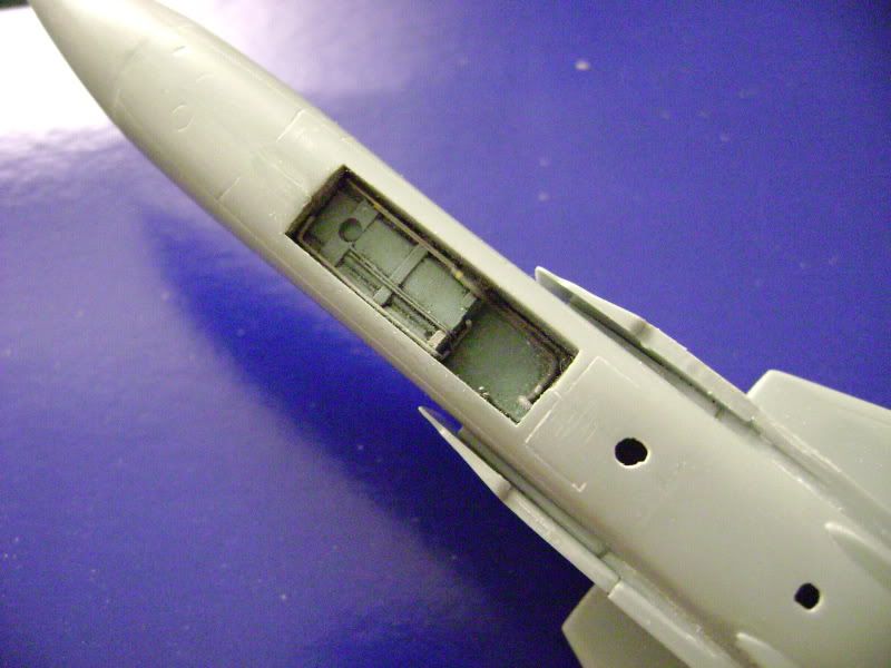

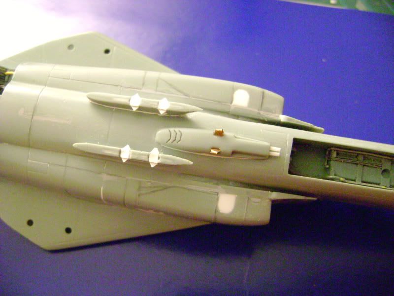

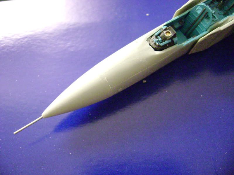

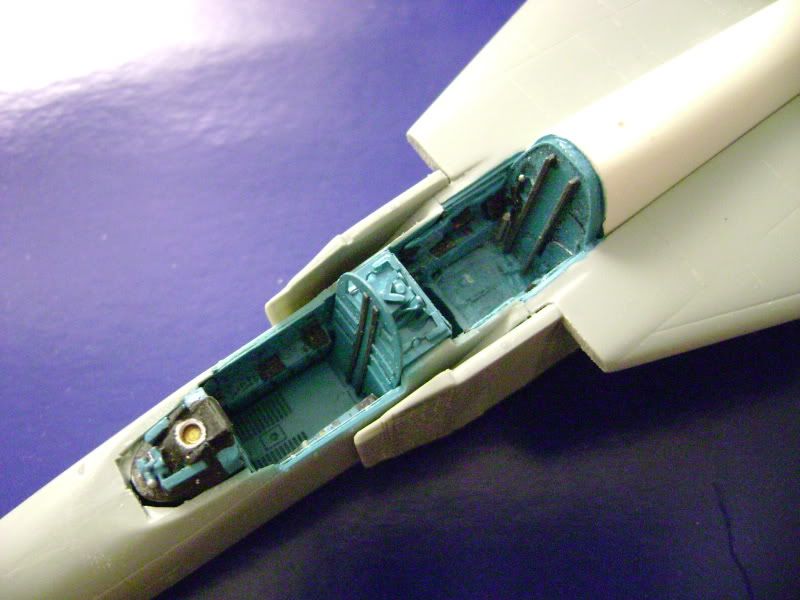

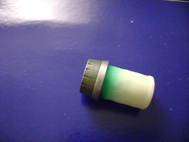

Barone Posted April 14, 2009 Author Report Posted April 14, 2009 ed acco i progressi del week end: la parte trasparente fissa tra i 2 abitacoli: un po di dettaglio ai piloni di fusoliera: una sporcata ai pannelli dei vani carrello poi ho iniziato a mettere a posto le prese d'aria..e sarà un bel casino..sono basse..dovrò chiuderle...che stress.. ho incollato la parte anteriore del mig ecco come si presentano gli interni a modello chiuso: ho messo un ago di siringa al posto della fragile punta in plasticaccia.. una vista dal basso , per il vano carrello anteriore.. ho iniziato a colorare il motore: ed infine ho finito i seggiolini .. e per ora è tutto..
Blue Sky Posted April 14, 2009 Report Posted April 14, 2009 e per ora è tutto.. Sembrano i dettagli fatti in 1/48! Fantastici i seggiolini

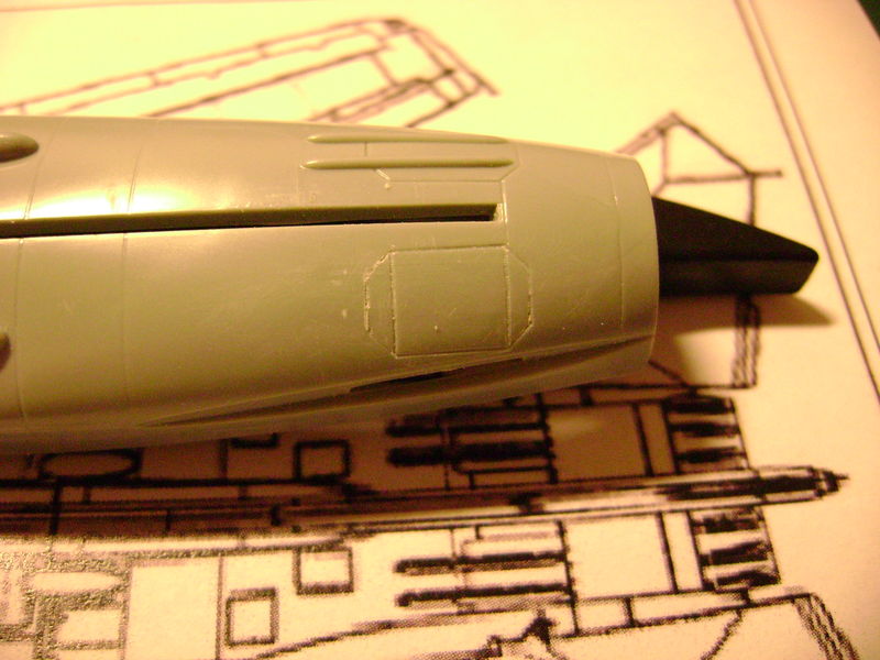

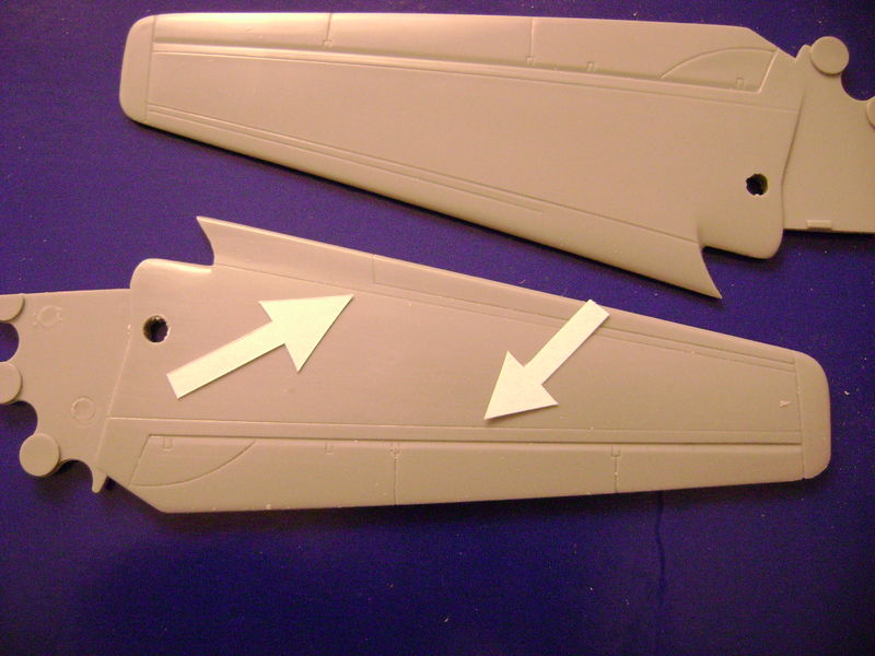

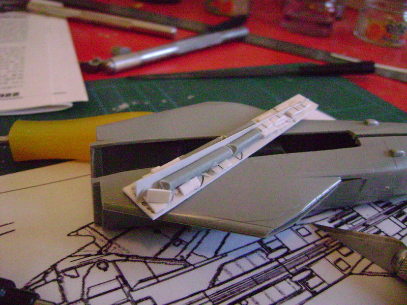

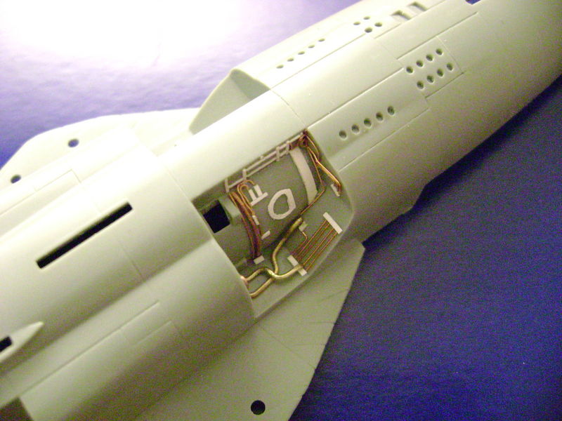

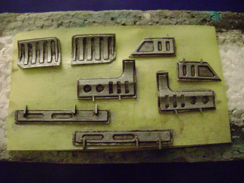

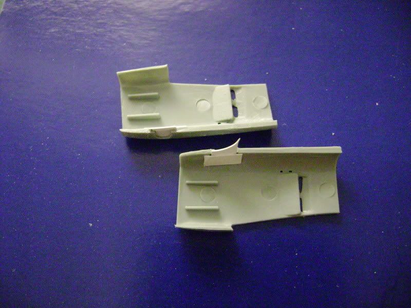

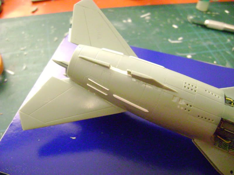

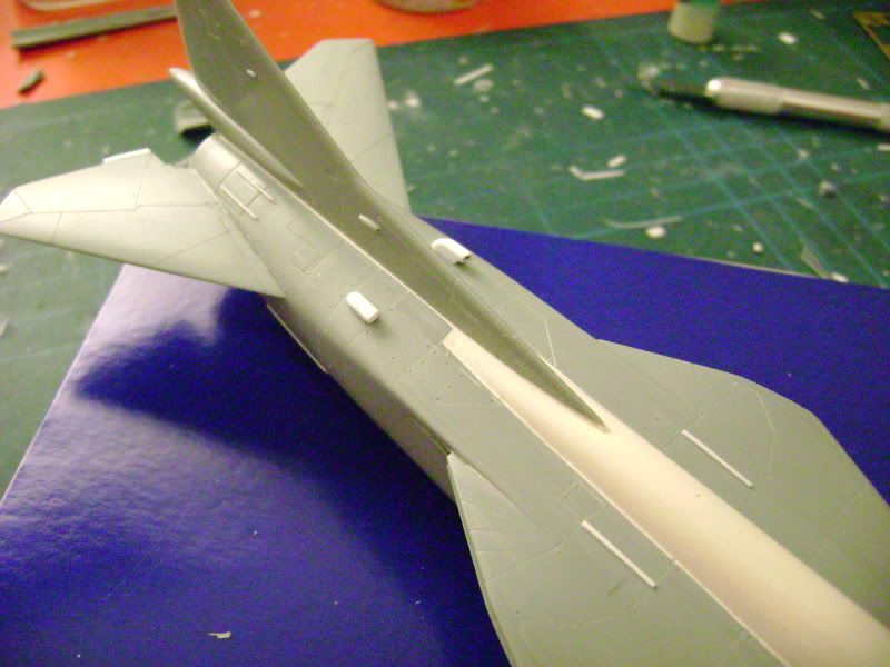

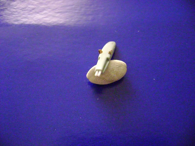

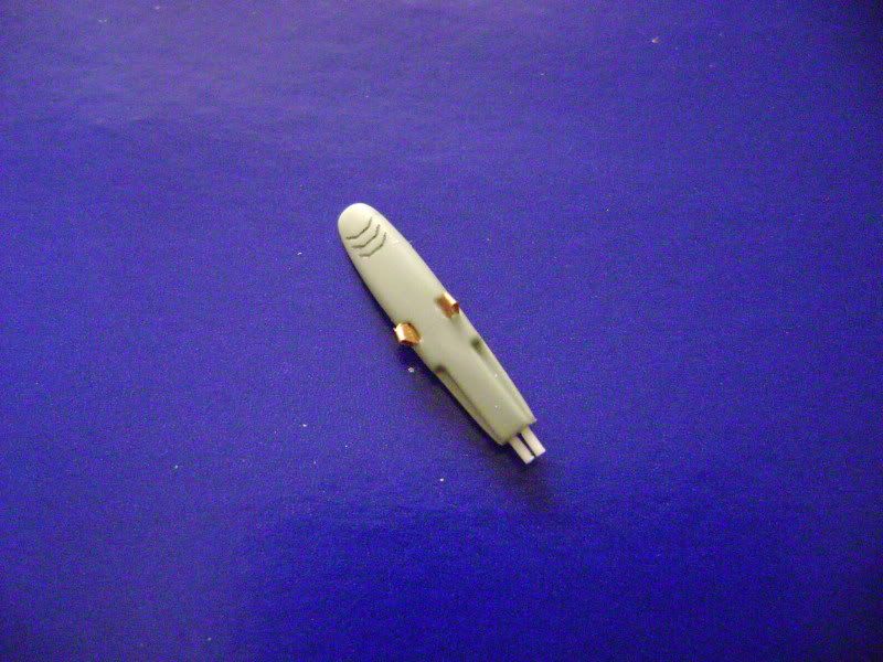

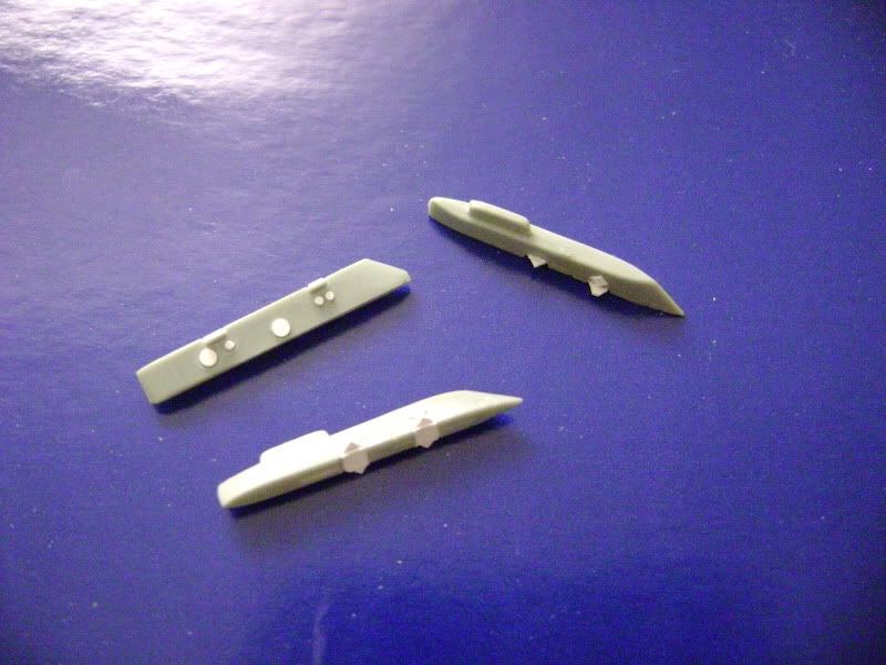

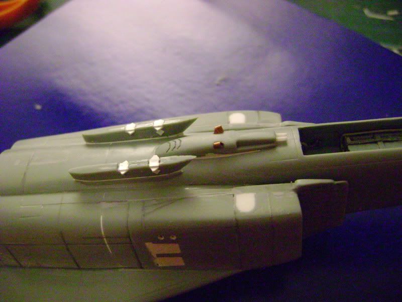

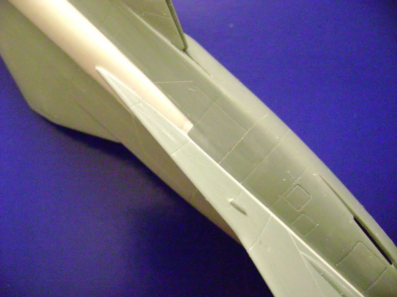

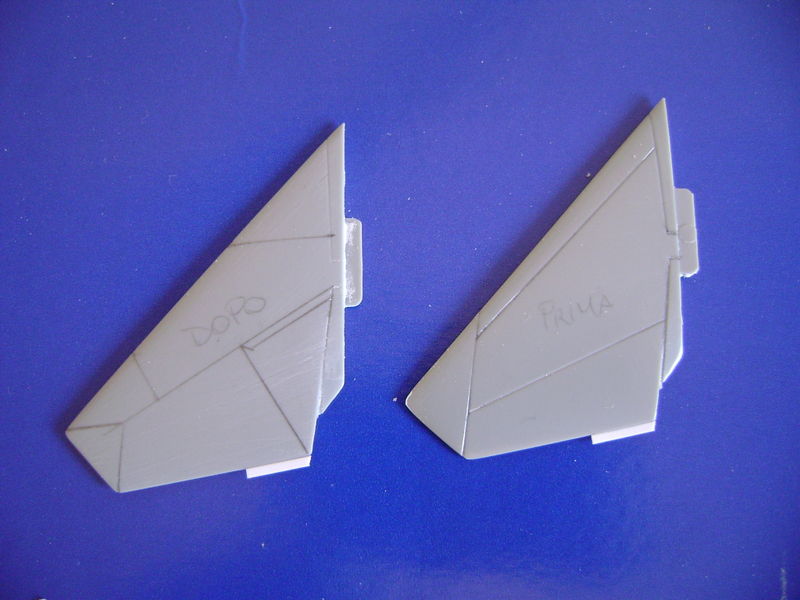

Barone Posted April 30, 2009 Author Report Posted April 30, 2009 ed eccomi dopo 15 giorni di latitanza con gli ultimi (pochi e sofferti) sviluppi il cannone , da scatola era un insulto al decoro , percui una volta eliminato il poco e sbagliato dettaglio esistente , mi son rovinato la vista a ricrearmi le canne forate , le carenature di scarico dei proiettili e la griglia di scarico dei fumi. ho ricostruito dal plasticard le prese daria dorsali ho elimimato le prese d'aria del kit , attaccato la deriva e stuccato la zona dorsale col milliput. ho terminato il lungo e snervante lavoro di adattamento delle prese d'aria principali... e stuccato il cruscotto.. Ora mi dedicherò a reincidere la zona latero-inferiore...preferirei volentieri farne a meno ma purtroppo si nota parecchio...mi tocca.. e per ora è tutto..

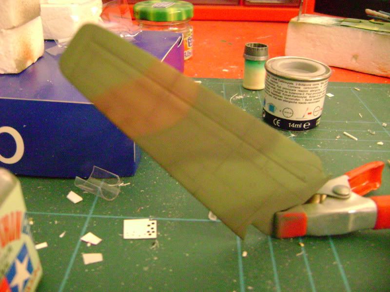

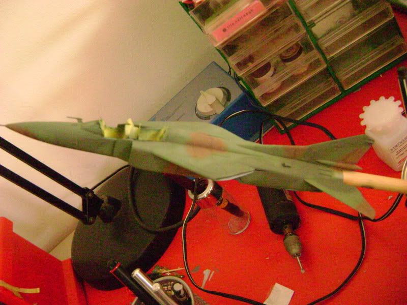

Barone Posted May 8, 2009 Author Report Posted May 8, 2009 ed ecco un piccolo passo avanti.. i pezzi attaccati son pochi ma il lavoro di stuccatura è stato notevole... ora devo risolvere il "problema trasparenti" avevo pensato di adattare un trasparente termoformato per il mig 21 ma guardandoci bene , le differenze son tante... Provero a farmeli da me...e speriam bene..
Girolamo Posted May 8, 2009 Report Posted May 8, 2009 e sì, mi sa che i trasparenti ti tocca farteli! Un bel pezzo di balsa, modellato a dovere, 4 striscioline di nastro tamiya per i frame e il gioco è fatto. Se hai dei buoni piani in scala, si fa! ciao
