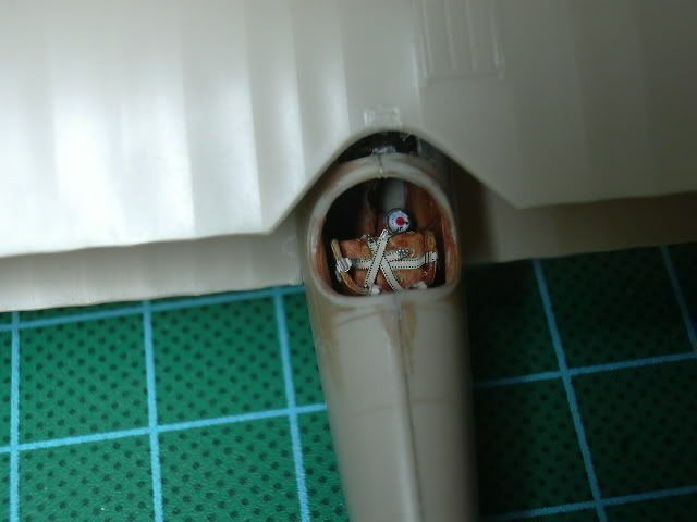

Inviato
grazie a tutti sono contento che fino a qui piace
con questa fotina spero di accontentare chi voleva vedere l'interno
saluti
manu
Inviato
Bellissima foto, rende al meglio i dettagli di un' abitacolo veramente eccezionale, eppure parliamo di dimensioni minuscole, che esaltano la bravura nanotecnologica che sei in grado di offrirci! ;)
