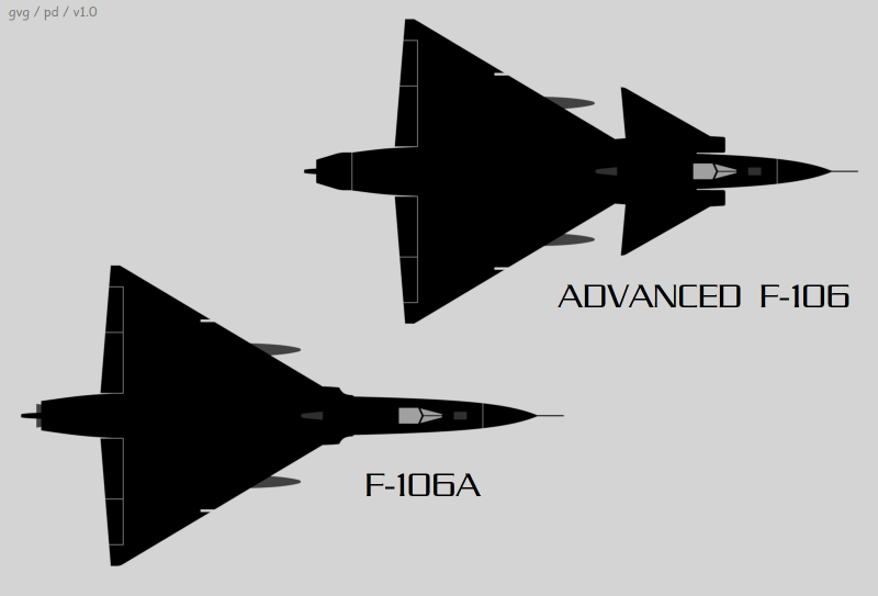

Gianvito, di questa ipotetica evoluzione dell'F-106 cosa puoi dirmi? Qui il link alla pagina: http://www.airvectors.net/avf102.html -
Studio comparativo tra i caccia americani
Signs_of_Life ha risposto a Signs_of_Life nella discussione Aerotecnica
L'F-106 era a mio avviso un gran mezzo per l'epoca. Se la memoria mi sostiene, è rimasto in linea nell'Air National Guard come intercettore dedicato fino circa al 1988. Forse volo troppo con la fantasia, ma se modernizzato con propulsore e avionica allo stato dell'arte ed equipaggiato con armi AA adeguate, avrebbe potuto mantenere una sua raison d'etre anche più a lungo. L'F-104 penso sia stato scartato in modo estremamente prematuro dall'USAF. Aveva dalla sua innegabili capacità dinamiche. Ma probabilmente non si adeguava alla filosofia americana che, dall'F-4 in avanti, esigeva velivoli più grandi, pesanti, complessi, che garantissero più persistenza e fossero in grado di gestire un più ampio spettro di minacce. -
