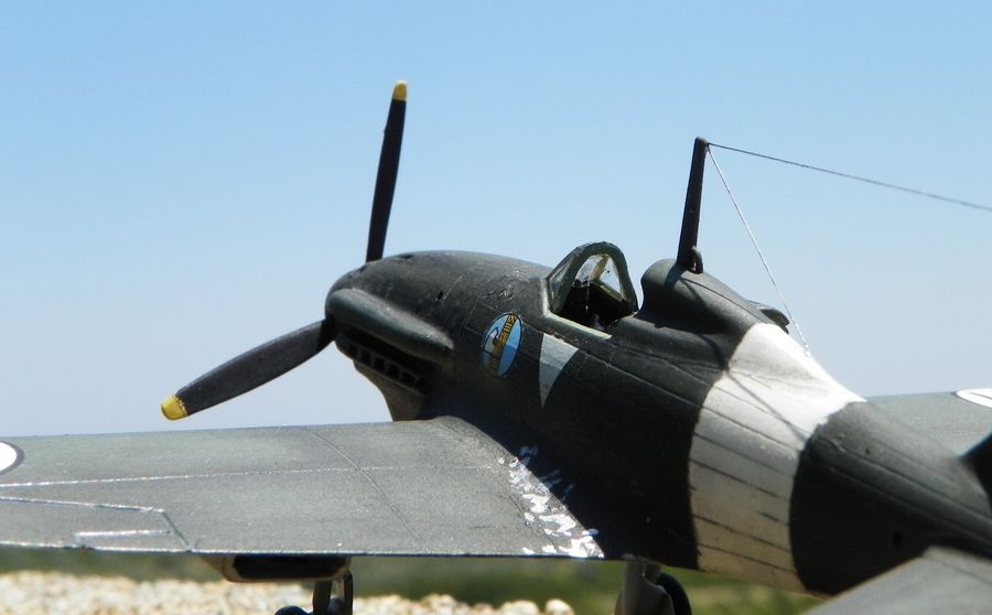

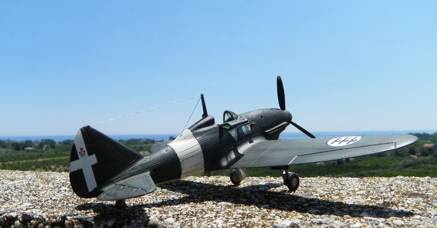

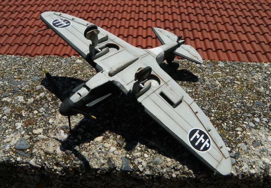

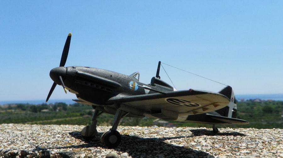

bs_yamato Posted September 6, 2012 Author Report Share Posted September 6, 2012 Mi ero dimenticato di questo post Purtroppo la sezione di modellismo non è molto attiva su questo forum ed io mi concentro soprattutto su questa. Posto alcune immagini finali ...dopo molte peripezie l'avevo finito verso giugno Qui il resto delle immagini finali http://s405.photobucket.com/albums/pp139/bsyamato/modellismo/WW2%20aircraft/Re-2001%20supermodel%2072/finished/ il resto della storia se vi va lo trovate a questo link Alla prossima Link to comment Share on other sites More sharing options...
