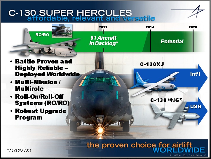

Lockheed Martin lancia due nuove varianti dell' Hercules C-130, che ormai ha festeggiato il suo 57° compleanno.
Alla Conferenza Aerospaziale e della Difesa di Credit Suisse tenutasi a New York il 1° Dicembre, la compagnia ha presentato la versione C-130XJ e la versione C-130NG.
La prima versione la XJ, nasce per il mercato dell'export, con la sigla "X" aggiunta per "Expandable", espandibile, in modo che sia customizzabile per i compratori. La versione NG invece, che prevede alette di estremità, muso e coda ridisegnati, verra offerto dopo il 2020 come sostituto alla flotta C-130H.
Qui sotto possiamo vedere una slide della conferenza:
Link

Sono tutti studi volti a riempire le lacune che un velivolo di 60 anni inevitabilmente ha e a tastare il mercato.
lo studio precedente rispondeva all'esigenza di ampliare la fusoliera per farci stare nuovi carichi sempre più ingombranti, ma con gli stessi motori e la stessa velatura le prestazioni non è che migliorino, anzi probabilmente ci si è resi conto che il gioco non valeva la candela perchè l'aereo non sarebbe stato competitivo nei confronti dei concorrenti che si stavano affacciando sul mercato: il ben più capiente A400 di Airbus e il ben più veloce C-390 di Embraer.
Il nuovo approccio pare puntare maggiormente sulle prestazioni, o per meglio dire sull'efficienza grazie a un muso e a un tronco di coda più moderni e aerodinamici, alle winglet e a una velatura di coda rivista.
In questo modo si esaltano al massimo i vantaggi di economicità della turboelica sul turbofan (quello usato dal più veloce C-390 brasiliano) e si evita di andare a competere sui volumi interni dove comunque aerei più grossi come l'A-400 sono favoriti perchè non hanno penalizzazioni prestazionali.
Sarà una mia impressione, ma il disegno della coda del C-130 NG sembra decisamente simile a quello del G-222/C-27, forse con solo un pizzico di freccia in più nella deriva.
Tu dici?
Potrebbe anche essere ....
.... a pensar male .... (con tutto quel che segue) :whistling:
Aerei simili, soluzioni simili. (Ma non vuol dire che siano "copiate" per forza).
Modificato da Vultur
Avendo LM partecipato alla realizzazione dello "Spartan", non ci sarebbe poi tanto da stupirsi ....
Quelle non sono certo soluzioni che si copiano sulla base della conoscenza dei progetti originari.
Non servirebbe perchè c'è poco da inventare...
La freccia della deriva è diversa da quella del C-27 essendo più marcata e non mi stupirei se anche i profili fossero differenti. Per non parlare ovviamente della struttura.
Molto più semplicemente la nuova soluzione del C-130 NG si adatta meglio agli scopi che ci si è prefissi.
In particolare la deriva con una freccia più marcata consente di aumentare il braccio della forza aerodinamica prodotta evitando di allungare la fusoliera sottostante.
Mi pare che il risultato sia in effetti una riduzione della superficie dell'impennaggio verticale con conseguente riduzione della resistenza aerodinamica.
Nuovi materiali e soluzioni costruttive consentirebbero poi di contenere i pesi nonostante la soluzione a freccia sia intrinsecamente più pesante perchè deve resistere a una maggiore torsione.
Quanto ai piani orizzontali, non è chiaro se siano di nuovo disegno, ma in ogni caso concettualmente non si discostano molto dagli attuali e di sicuro sono diversi da quelli del C-27.
A questo punto resta una vaga somiglianza della deriva che è oggettivamente un po' poco per parlare di scopiazzature...
