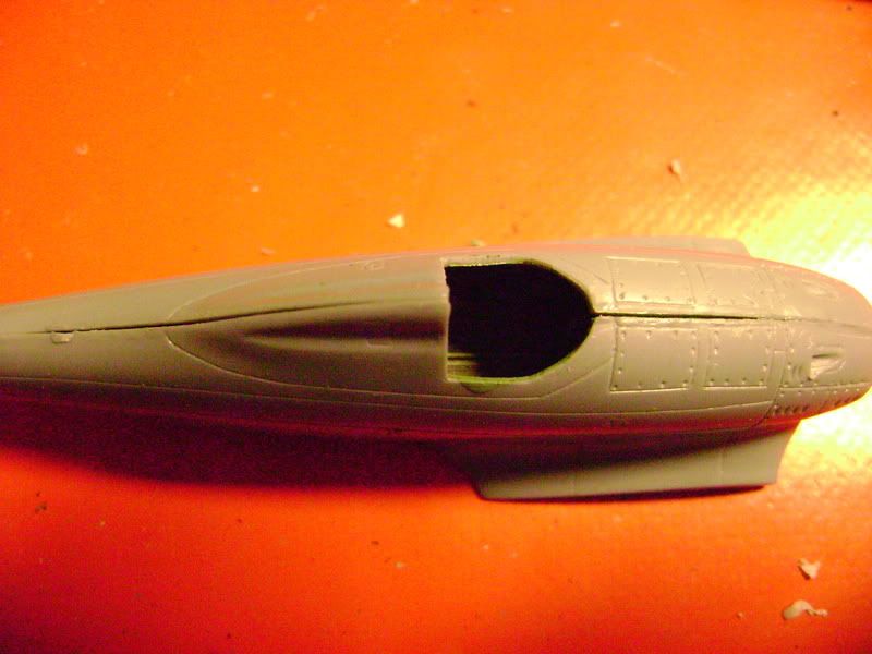

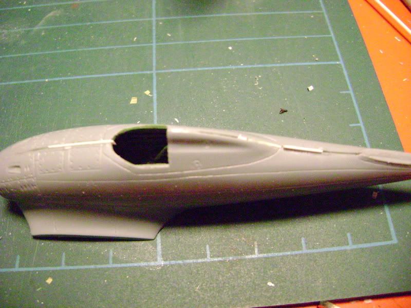

Barone Posted April 15, 2008 Report Share Posted April 15, 2008 ecco le prime immagini dei bimbi... l' mc200 è uno short run con parti in resina e trasparenti termoformati... (nel complesso piuttosto triste) gli mc 202-205 sono italeri il 202 sarà dettagliato con fotoincisioni eduard il 205 con particolari autocostruiti..: mc 200 mc 202 mc 205 olè.. Link to comment Share on other sites More sharing options...
Blue Sky Posted April 15, 2008 Report Share Posted April 15, 2008 (edited) ecco le prime immagini dei bimbi... Vedo che crescono abbastanza bene! P.S. provvedo subito ad aggiungerli nel topic apposito! Edited April 15, 2008 by Blue Sky Link to comment Share on other sites More sharing options...

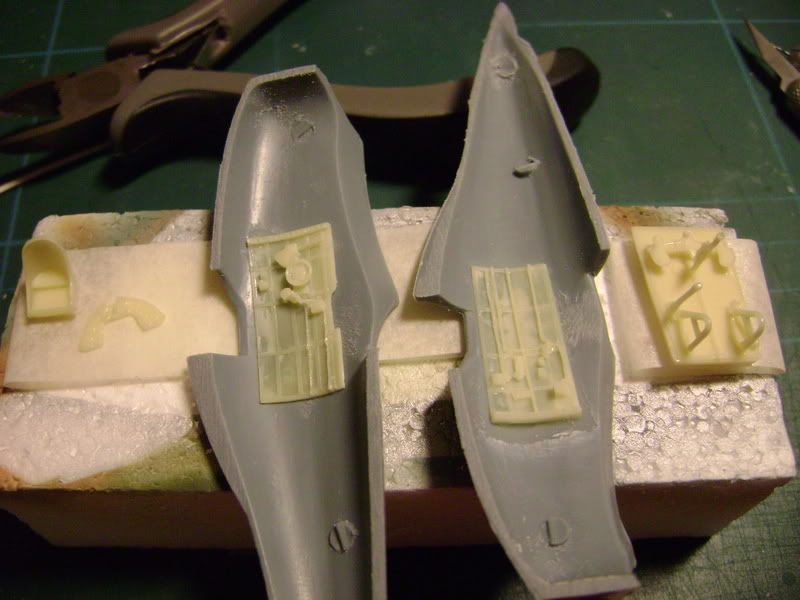

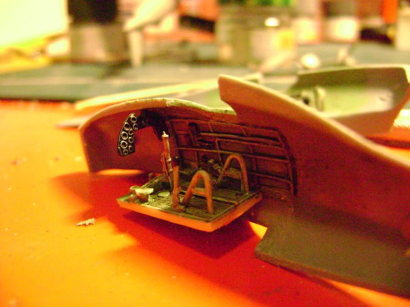

faber61 Posted April 15, 2008 Report Share Posted April 15, 2008 le parti interne laterali di tutti i modelli le hai fatte con fotoincisioni o plasticard? Link to comment Share on other sites More sharing options...

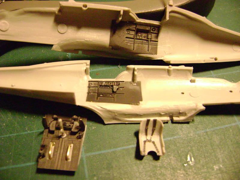

Barone Posted April 15, 2008 Author Report Share Posted April 15, 2008 il primo , l'mc200 , ha tutto l'interno in resina...un po' approssimativo ma tutto sommato decente il secondo , l'mc 202 ha tutti gli interni (ad esclusione del seggiolino) in fotoincisione , bella nel dettaglio ma un po rognosa da adattare agli spazi dell'aereo. il terzo , l'mc 205 , ha tutti gli interni autocostruiti in plasticard , fatta eccezzione del seggiolino che è quello del kit pulito e corredato dalle cinture anch'esse in plasticard. ho trovato interessante portarli in avanzamento +o- contemporaneo per render l'idea di come i diversi tipi di dettaglio incidano sul risultato finale dei lavori.. purtroppo l'mc 200 essendo un "prodotto semiartigianale" ha notevoli difficoltà di montaggio confronto ai fratellini italeri , questo mi rallenta notevolmente.. posso constatare già da ora che , tra resina e fotoincisioni il tempo di lavorazione è +o- lo stesso , mentre per l'autocostruzione +o- fedele si impiega circa il triplo del tempo.. ..ma da molta + soddisfazione. Link to comment Share on other sites More sharing options...
faber61 Posted April 17, 2008 Report Share Posted April 17, 2008 le fotoincisioni che hai usato sull' Mc202 di che marca sono e quanto le hai pagate? grazie Link to comment Share on other sites More sharing options...
Barone Posted April 17, 2008 Author Report Share Posted April 17, 2008 Il set è Eduard 72338 per l'mc 202 italeri mie considerazioni sul set: Abitacolo ben fatto ma la ricerca della cura al particolare ha prodotto delle fotoincisioni al limite dell'inutilizzabile per le consolle laterali , comunque saranno da aggiungere i vari tubini in filo di rame e la bombolona in basso a sinistra del sedile. La pavimentazione è ben eseguita ma un pochino abbondante , bisogna assottigliare la plastica delle semifusoliere prima di dettagliarle. Il dettaglio dei pozzetti dei carrelli è buono ma da notevoli difficoltà di messa in opera e necesita un po' di lavoro extra per rimpicciolirlo nella zona anteriore o intrferisce con l'assemblaggio ali-fusoliera. Il dettaglio aggiuntivo per i vani carrello è brigoso da assemblare e poco realistico... le tubazioni varie e il telaio meglio rifarlo in tondini di rame o ottone , pena un dettaglio troppo "piatto". i flap sono ben riprodotti ma sono delicatissimi e piuttosto laboriosi nel montaggio e la parte fissa necessita di una buona dose di pazienza per essere inserita correttamente nelle ali. Nel complesso un buon set di dettaglio anche se un po' tedioso comunque rende abbastanza bene. Link to comment Share on other sites More sharing options...

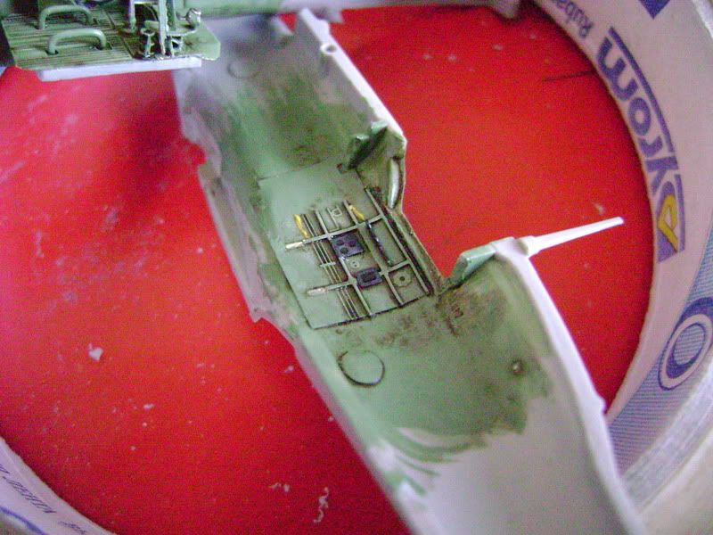

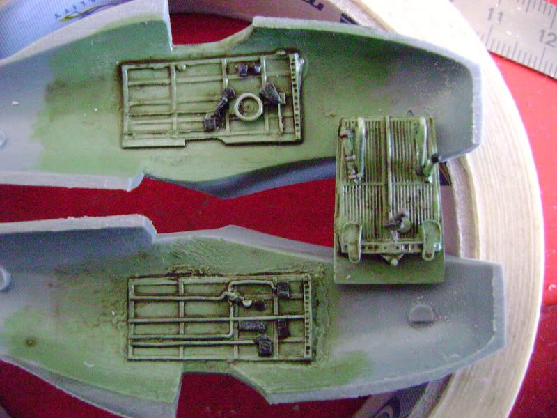

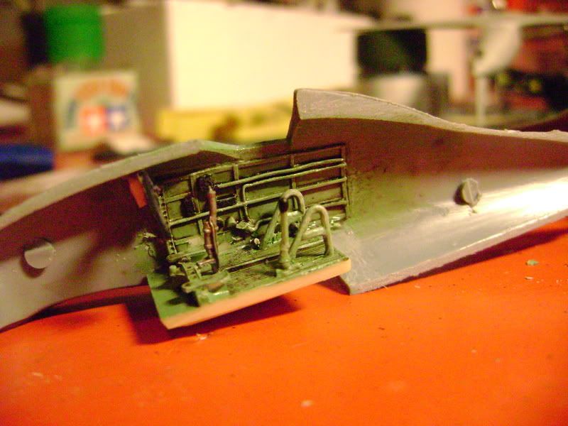

Barone Posted April 21, 2008 Author Report Share Posted April 21, 2008 ecco gli interni verniciati ... MC 205 MC 202 MC 200 Link to comment Share on other sites More sharing options...

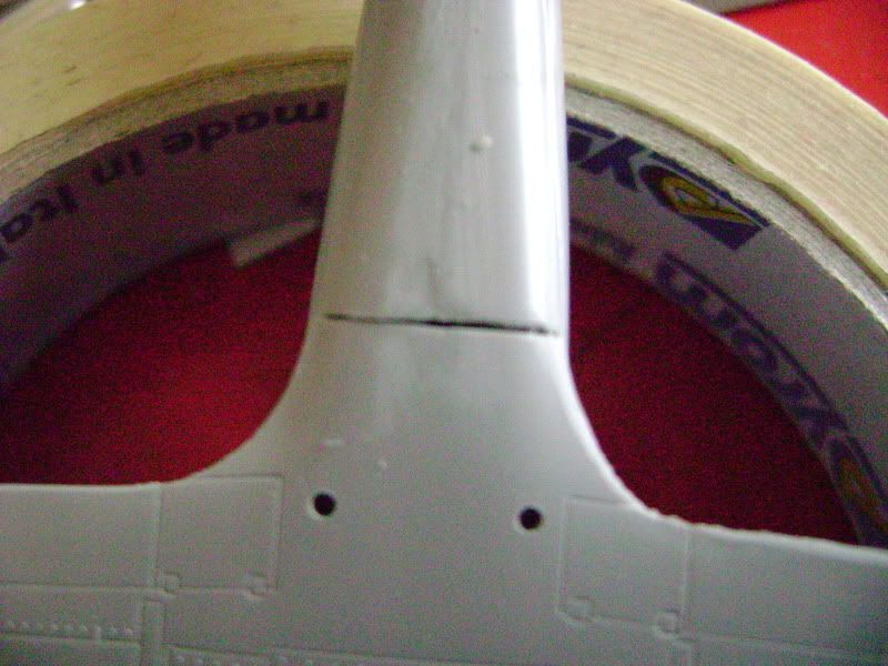

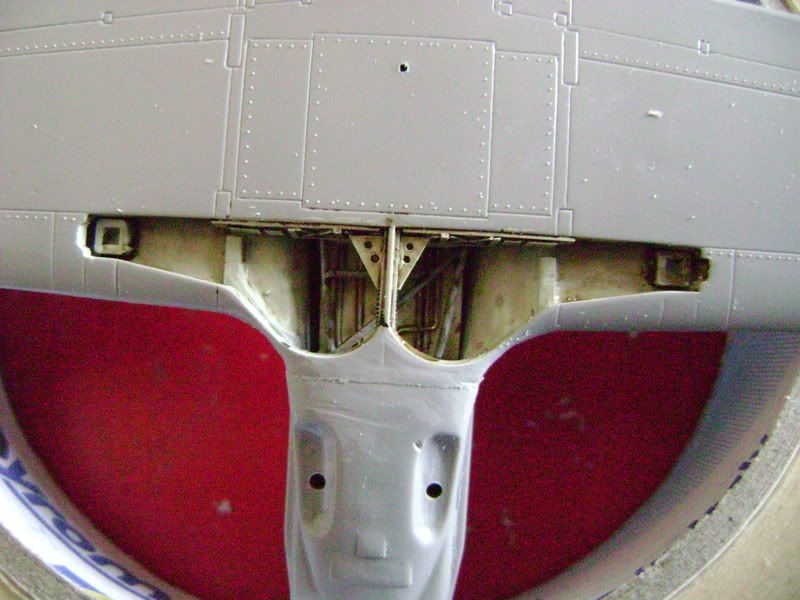

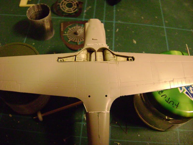

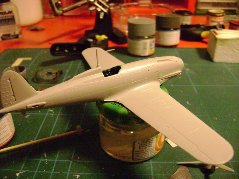

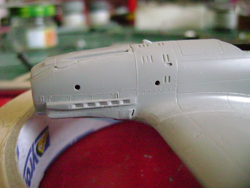

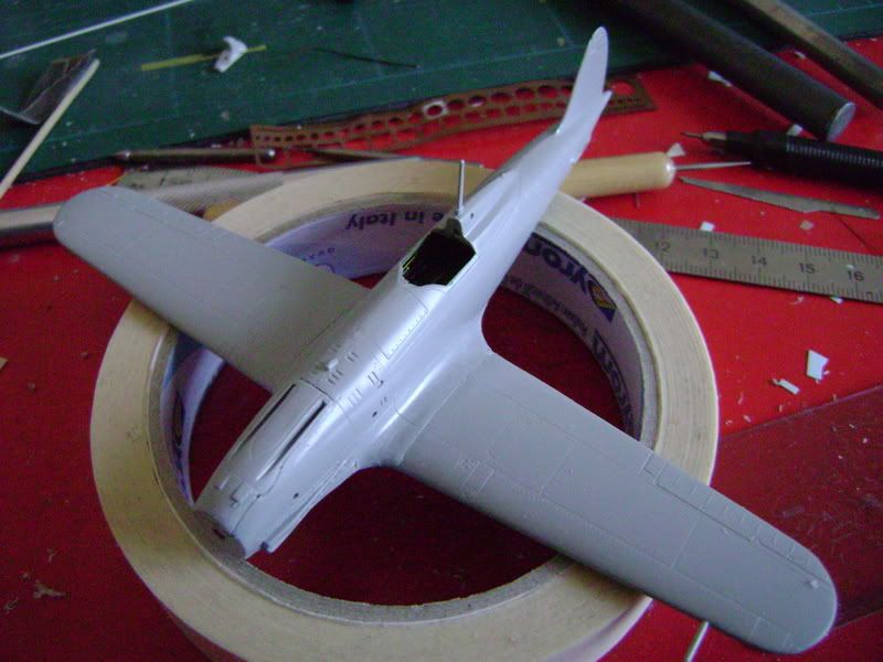

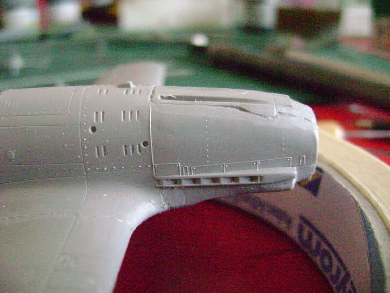

Barone Posted April 21, 2008 Author Report Share Posted April 21, 2008 E l'assemblaggio dei modelli: MC 205 MC 202 MC 200 L'MC 202 e l'Mc 205 si montano abbastanza facilmente , uniche pecche nel raccordo inferiore ali-fusoliera in cui rimane una fessura di 0.5 mm e nella zona del muso ...vista l'infelice scomposizione delle parti...un po' di stucco ci vorrà ma tutto sommato si va via lisci... Tutt'altro discorso per l'mc 200...le 2 semifusoliere ballano ognuna con la propria nonna...il raccordo non è dei più semplici dato anche il diverso spessore della plastica dele 2 parti.. nessun punto di riferimento e ...insomma una tribolata...però alla vine con un po' di plasticard e colla tamyia va tutto +o- a posto... Link to comment Share on other sites More sharing options...

Blue Sky Posted April 21, 2008 Report Share Posted April 21, 2008 (edited) Ma come fai nella scala 1/72 a realizzare questi dettagli è pazzesco!!! P.S. che verde usi per gli interni? Edited April 21, 2008 by Blue Sky Link to comment Share on other sites More sharing options...
Barone Posted April 22, 2008 Author Report Share Posted April 22, 2008 in questo caso son fotoincisioni... Link to comment Share on other sites More sharing options...
Blue Sky Posted April 23, 2008 Report Share Posted April 23, 2008 in questo caso son fotoincisioni... Si ma verniciarle in quel modo è straordinario! Link to comment Share on other sites More sharing options...
Barone Posted April 24, 2008 Author Report Share Posted April 24, 2008 per tutti gli interni ho usato lo stesso sistema: 1) 2 mani date a pennello di verde (model master 1617 o 1716 non ricordo + il codice) 2) verniciato i particolari in nero e in alluminio ( humbrol 33 nero e 56 alluminio) 3) lumeggiature in verde chiaro ( humbrol 23) e grigio (humbrol 127 solo su particolari in nero) 4) mano di future 5) lavaggio ad inchiostro color seppia 6) mano di opaco trasparente 7) colorazione di particolari in giallo , rosso , blù , bianco.. Link to comment Share on other sites More sharing options...
