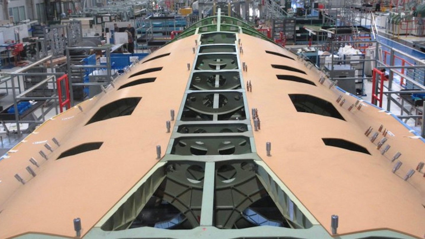

More Of The UK’s Stealth Fighter Demonstrator Revealed In New Images
Foto ufficiali della fusoliera in (avanzato) stato di costruzione per il dimostratore.
