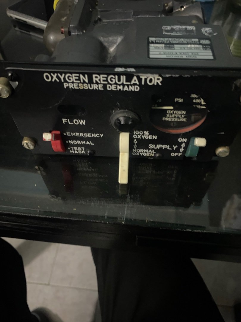

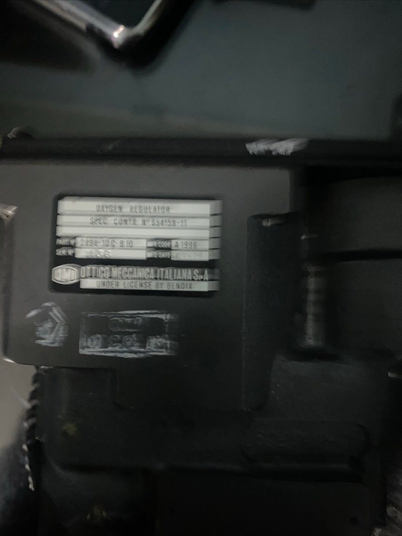

Il primo è un regolatore di ossigeno Bendix costuito su licenza in Italia dalla OMI. Serve a regolare l’ossigeno che affluisce alla maschera del pilota. Come modello sembrerebbe un CRU-69/AA (immagino la denominazione corretta sia scritta da qualche parte).

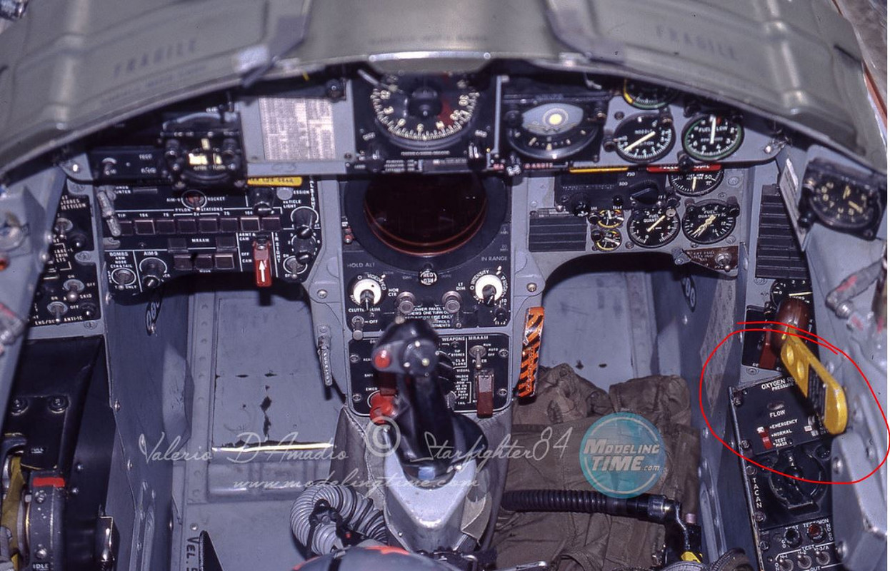

Comunque potrebbe appartenere ad un F-104 visto che quello a bordo sembra identico.
E' quello al numero 1

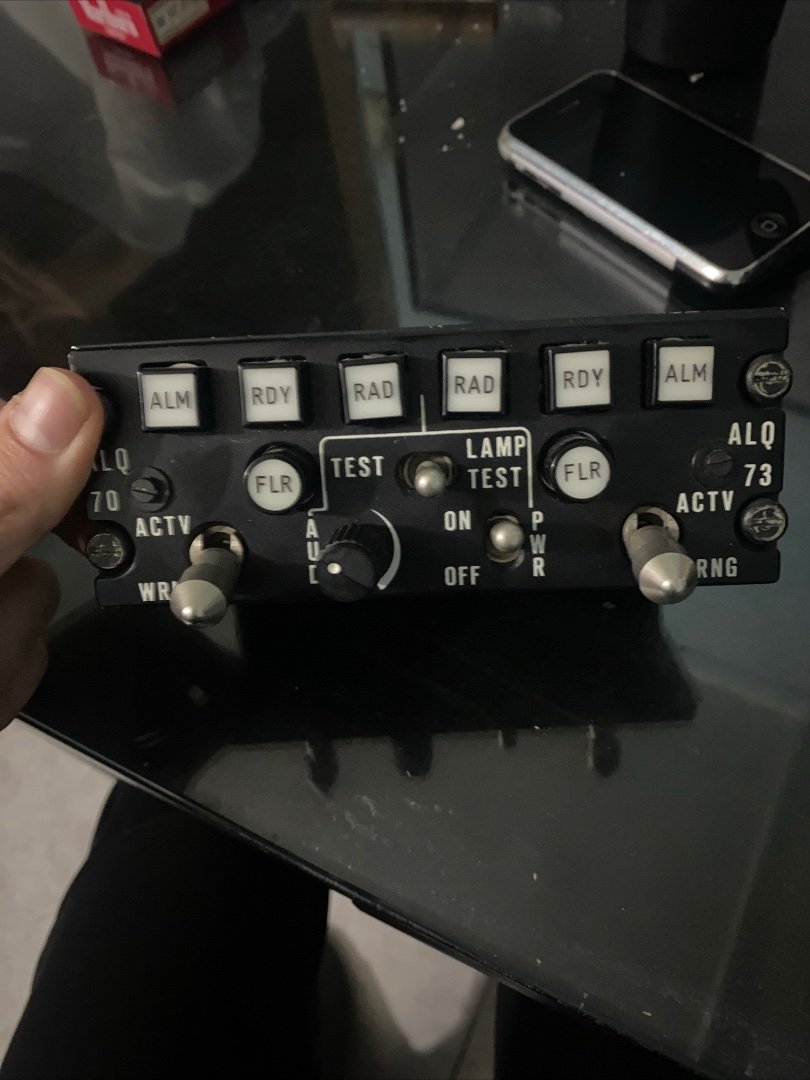

Per quanto riguarda il secondo, le scritte ALQ-70 e ALQ-73 credo facciano riferimento al sistema di RWR e ECM, ancora una volta montato sugli F-104 italiani. D’altra parte la sigla FLR dovrebbe stare per Flare (gli inganni per i missili a guida infrarossa). Credo quindi sia un quadro di controllo del sistema di guerra elettronica. Anche questo made in Italy anche se però non ho trovato immagini in cui sia montato a bordo di qualche aereo.
