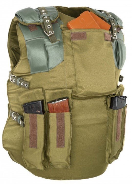

Il capostipite è il 6B2 sovietico usato appunto in Afghanistan dal 1979 fino al 1985. Di fatto usato come antischegge, era composto da un’imbottitura monopezzo da 1.25mm di titanio e 30 strati di fibre aramidiche, sufficienti ad assorbire schegge shrapnel e frammenti di proiettile. Il peso si attestava attorno ai 4,8 Kg. Le fodere furono realizzate in Nylon e Cotone, prodotte in tinta unita kaki.
Fu sviluppata successivamente la versione 3T, la cui capacità di protezione erano simili al 6B2, ma con una piastra frontale copiata dal successore 6B3. Questo rendeva il giubbotto molto pesante e sbilanciato ma la maggiore protezione era molto utile a chiunque operasse a diretto contatto con il nemico. Il 6B2 di base non poteva contenere nulla a parte i proiettili di pistola diretti, che all'epoca non erano così comuni nei normali scontri a fuoco.

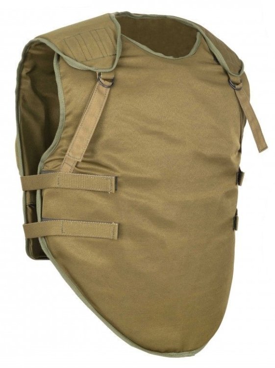

Il giubbotto 6B3 fu sviluppato a causa dell’evidente scarsa protezione del 6B2 contro le armi automatiche e della limitatezza del mero antischegge. Sviluppato insieme al 6B4 e realizzato per proteggere l'operatore dai proiettili AKM. Internamente, oltre alle piastre che spiegherò in seguito, furono inseriti inserti SVMT per ridurre la possibilità che si verifichi la penetrazione del proiettile. Due erano le taglie disponibili, di cui la prima si adattava a 12 piastre per lato e la seconda invece per 14 piastre per lato. Fu posto rimedio alla scomodità di un gibernaggio esterno sopra il voluminoso giubbotto, inserendo 4 tasche per caricatori AK da 5,45 mm, 4 tasche per granate RDG-5, una custodia santeriore per riporre un kit di pronto soccorso AI-1 e una custodia sul retro per riporre il plash-palatka, un poncho antipioggia con funzione di telo tenda. Esternamente aveva la stessa costruzione del 6b2, ma con l’aggiunta di un pattern Olive drab e VSR. Nel corso della sua adozione, fu soggetto a revisioni e sostituzioni della componente balistica, maturando diverse versioni.
variante S: del 1983, dotata di piastre in semplice acciaio.
variante T: del 1983, dotata di piastre in titanio da 1,25 mm come il 6B2.
variante TM: del 1984, con piastre in titanio portate a 6,5 mm
variante TM-01: del 1985, la più diffusa, con piastre in titanio come la TM sul frontale e piastra della versione T sul retro. Rispetto alle altre versioni, limitava il peso complessivo pur detenendo una discreta protezione.

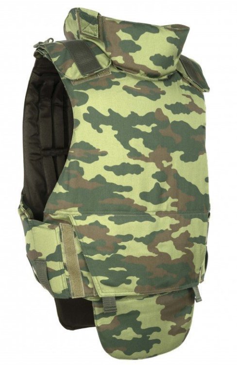

Sviluppato dalla russa Tekhinkom alla fine degli anni ‘90, equipaggiò tutta la fanteria. Tuttora viene utilizzato grazie alla semplicità e adattabilità del sistema piastre Granit, anche se principalmente distribuito alle truppe spendibili.
La grande novità fu l’estensione della protezioni a parti corporee finora mai prese in considerazione, quali la groin pad inguinale e le alette di protezione per il collo. Proprio in quei delicati punti, sebbene costruiti con semplici layer di kevlar, avrebbero protetto le arterie principali dalle schegge e dai pezzi di proiettile impattati contro le piastre. Tutta la costruzione esterna era costituita da nilon e cordura antifiamma, trattata per resistere all’acqua, ai solventi e ai prodotti petroliferi. Subito sotto e per tutta la superficie vi era cucita la protezione anti taglio e anti schegge in kevlar a 12 strati. Ciò costituisce la protezione base del body in configurazione scarica. Sia frontalmente sia posteriormente vi era la tasca sagomata per le piastre balistiche monopezzo in materiale ceramico Granit di classe 4 (altra grande rivoluzione, ispirata dalle occidentali Sapi), portando il peso complessivo a 11 Kg.
Fu presa la decisione di tornare a scorporare la protezione balistica dal gibernaggio, in quanto consentiva di poter cambiare setup in base all’arma, senza però rimuovere la protezione, anche se ciò costituiva un aggravio di peso non indifferente.
Dopo il risultato positivo della Seconda Guerra Cecena, fu evoluta una versione definita M, dotata di un nuovo pattern mimetico, tasche maggiorate per contenere le Granit classe 5 e 6 e attacchi modulari molle/umtbs, quest’ultimi però poco apprezzati su questo body armour. I tempi non furono ancora abbastanza maturi per il concetto di modularità. Dato il peso non indifferente, furono applicate due maniglie imbottite sullo stile del futuro 6B45 in corrispondenza delle spalle per poter sollevarlo e indossarlo agevolmente in verticale, calandolo letteralmente sull’operatore.

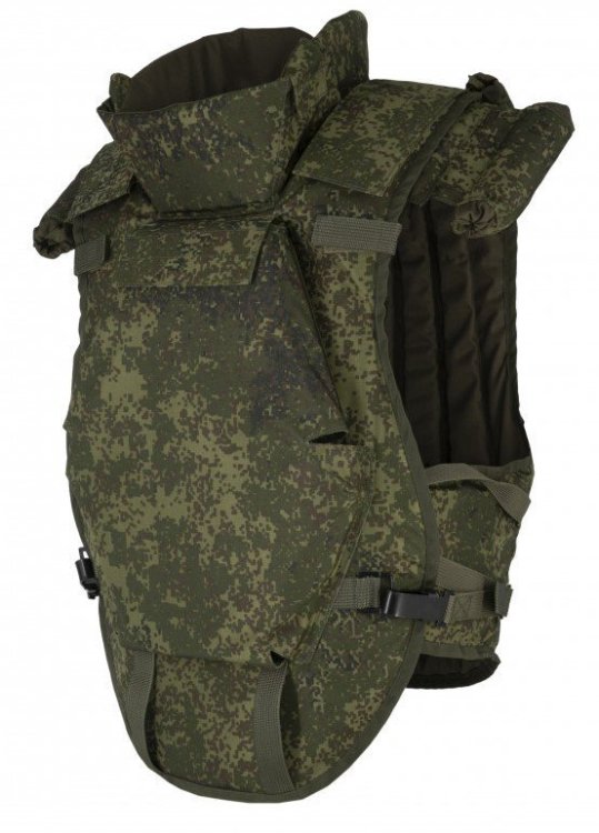

Nel 2010 fu presentato il progetto Ratnik 2 (guerriero 2), che avrebbe dovuto (e lo ha fatto con successo) estremizzare i più profondi concetti di guerra russi dotando la fanteria di uno standard che sposasse anche la filosofia occidentale. Il cambiamento fu radicale in termini di equipaggiamenti ma, soprattutto, l’influenza occidentale importò ufficialmente il concetto di modularità.
Da quel progetto non fu più intesa la modularità come una variegata serie di equipaggiamenti creati “a pacchetto”, ma della possibilità di variare ogni singola tasca e dispositivo in base non solo alla missione, ma anche al gusto e comodità del fante, al fine di aumentare l’handling con il materiale fornito. Sostanzialmente, il sistema si basa su pals cuciti in cordura sulla piattaforma a linee orizzontali parallele, mentre ogni tasca o accessorio possiede due fettucce parallele verticali, il cui scopo è infilarsi tra le asole dei pals in maniera diretta e con chiusura con bottoni rapidi (occidentale), oppure con un percorso intrecciato parallelo piattaforma-tasca e linguetta di riporto come chiusura (sistema russo).

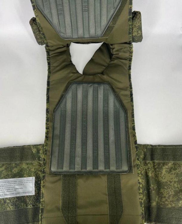

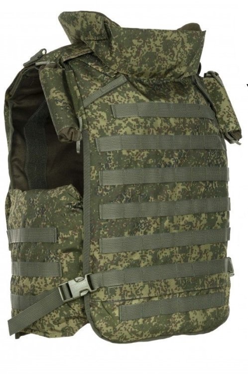

Il concorso fu vinto dalla Tekhinkom che presentò la prima versione denominata 6B43 nel solo pattern EMR. Ripensate e ingrandite sia la groin pad, sia la protezione del collo. Fu inserita anche una coppia di spalline ancorabili al deltoide del fante in kevlar. Furono introdotti manici di sollevamento per un body armour che con piastre Granit di classe 6 raggiunse i 15 kg senza tasche esterne. La costruzione esterna passa dal nylon al Rusar, intrinsecamente di classe 1 con protezione chimica completa, di 4,5 kg di peso base.
Il progetto fu rapidamente affinato nel 6B45, oramai lo standard e il non plus ultra della protezione balistica russa, adottata nel 2014 dopo la Guerra di Crimea. Tutti gli accessori sono staccabili e componibili tramite velcro, portando i peso a 8,7 kg piastrato classe 6 ma senza gli accessori. Sulle ali laterali, parte prima della fascia di ritenzione addominale, è possibile inserire pacchetti addizionali Granit. Tutto il gruppo frontale è trattenuto da due clip a sgancio rapido, mentre internamente è possibile tramite velcro attaccare due lining set in spugna morbida, creata a costole per favorire lo scarico del peso dalle spalle e per ventilare internamente le superfici. Il sistema 6B45 pone l’accento anche sullo sgancio d’emergenza: distendendo in ferito a pancia in su, senza manipolare la persona, è possibile sganciare le clip laterali, ruotare tutto il blocco anteriore oltre la testa e appoggiarlo a terra rovesciato. l’insieme di body armour aperto e lining set va quindi a creare una barella fittizia dove poter stabilizzare il fante colpito.
È stata realizzata una variante 1 con full set balistico per la massima protezione possibile anche sugli accessori componibili, e una variante 2 destinata alla fanteria di marina, con un kit di galleggiamento.
Per la prima volta, fu creata una versione dedicata destinata ai carristi e successivamente ampliamente utilizzato anche dai VDV, dato l’ingombro del 6B45 comunemente distribuito alla fanteria. Il 6B46 nasce inizialmente come variante leggera, e successivamente sviluppato come un sistema di protezione a se stante, completamente rivestito di pals e disponibile con due pattern, olive drab e EMR. Il sistema unisce la la configurazione anteriore da chest rig con pannello superiore ripiegabile e posta piastra interna opzionale, con un pannello monopezzo portapiastra posteriore, raccordato al frontale tramite due ali velcrate a fascia. Sono comunque dotate del sistema a sgancio rapido a clip del 6B45.

Note su 6B45: allo stato attuale viene utilizzata solamente la versione precedentemente riservata alla marina, la quale semplifica il concetto di sgancio rapido a petalo originariamente adottato sul CIRAS americano. Sostituisce infatti i lacci incrociati in paracord, tenuti insieme da un doppio cavo metallico, con un singolo cavo d'acciaio plastificato, passante su laccetti borchiati solidali alle fasce avvolgenti laterali, rendendo le riparazioni da campo più semplici e immediate. Lo sgancio (che nel CIRAS avviene tramite una maniglietta attaccata a velcro) e attuata tramite lo strappo della protezione anteriore gola, attaccata al cavo d'acciaio passante per la spalla sinistra e svincolata dal body stesso.
Aggiornato al 2025, la protezione inguinale staccabile si è ingrandita rispetto alla prima serie, passando da una forma tonda, a una trapezoidale raddoppiata, fino alla trapezoidale con plug in kevlar aggiuntivi, denominata "trifoglio" per via della caratteristica forma. Essa infatti scarica in maniera più omogenea gli impatti angolati con schegge e proiettili di piccolo calibro.

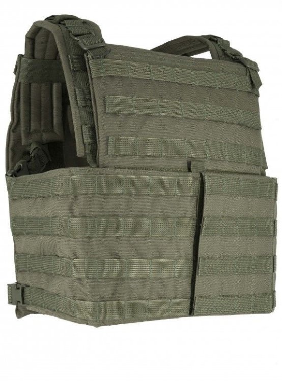

New entry dal fronte ucraino, il Monolith. Costituisce una alternativa più leggera e a basso costo al 6b46, da consegnare alle truppe spendibili, Rimaneggiato dalla Fort e dalla Techincom, in realtà è un vero e proprio plate carrier ripreso da un antiquato modello omonimo in dotazione ai SOBR regionali per le sole piastre Granit. Di fatto è stato ridisegnato il fissaggio anteriore delle fasce di ritenzione, più simile a quelle occidentali, e come i plate occidentali è stato reso compatibile anche per le piastre SAPI, usabili in caso di emergenza. Disponibile sia in tinta OD, EMR, Multicam e sporadicamente nero, è compatibile con tutti i kit di protezione aggiuntiva della serie 6b45 e 6b46.
