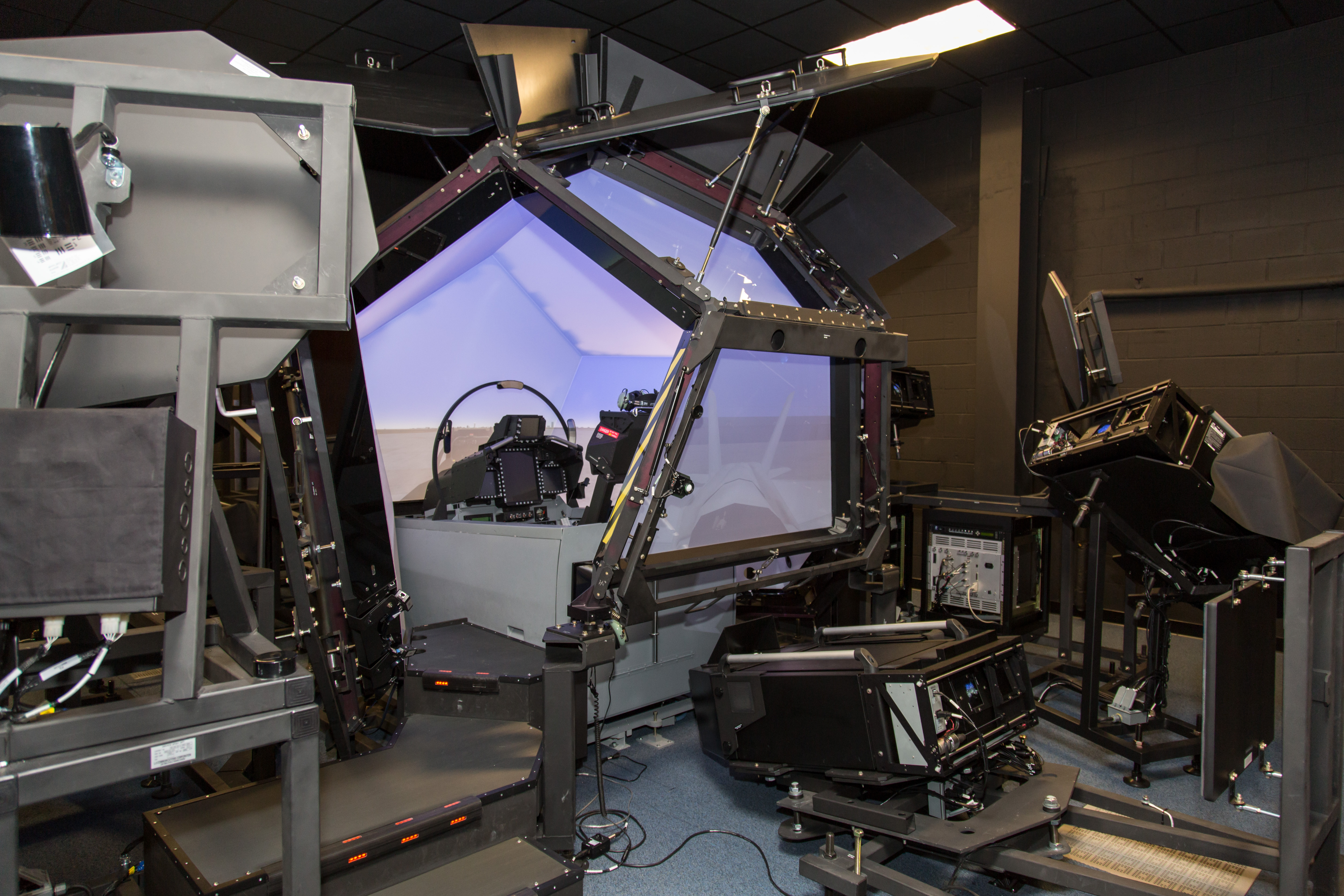

L'edificio dei simulatori dispone di un certo numero di "baie" ognuna delle quali contiene uno o più simulatori di cockpit. Ogni baia ha un diverso livello di classifica e sicurezza in funzione degli equipaggiamenti utilizzati.
La visita si è svolta in una baia non classificata con un simulatore di F-18F di generazione precedente, senza cinematismi comandati idraulicamente e con bassa risoluzione grafica rispetto ai simulatori più avanzati.
Il simulatore è comandato da alcuni server Windows ospitati in rack standard da 19 pollici forniti da L3 Communications. Alcuni anni fa la Navy usava macchine SGI Onyx per la grafica della simulazione, ma la comodità di disporre di PC con GPU Nvidia e Windows 7 hanno da tempo eclissato questa soluzione tecnica.
Il cockpit riflette quello di un F/A-18F twin-seat, circondato da 8 schermi pentagonali disposti a dodecaedro attorno al cockpit per fornire una panoramica completa al pilota. Ad ogni schermo è associato un proiettore che usa degli specchi per convergere ed allineare i fasci. Ogni proiettore è guidato da un server del rack. I server della prova sono di generazione precedente, con CPU Pentium 4 e schede video NVidia serie GeForce 9800 (http://.nvidia.it/page/geforce_9800gtx.html). Il nono server, chiamato server Real Time Interface controlla e sincronizza gli altri 8 e fornisce lo stato reale ai display del cockpit (identico a quello reale).
La rapida obsolescenza della componentistica elettronica è spesso un grosso problema. Un simulatore ad alta fedeltà richiede circa 5 anni dalla progettazione alla consegna e durante questo lasso di tempo lo stato dell'elettronica cambia radicalmente. Un simulatore progettato nel 2008 è entrato in servizio nel 2013, e questo significa che trovare i pezzi di ricambio nel 2013 per un prodotto di 5 anni prima non è facile.
E' un problema che si può estendere anche alla linea di volo: Smith ha spiegato che i mission data dell'Hornet erano caricati tramite una schedina PCMCIA da 256MB direttamente nell'aereo prima del decollo. Questo sistema è cambiato solo quando è diventato impossibile reperire schedine PCMCIA da 256MB ed il cambio non è stato facile.
L'amministratore dei Server Mike Mercer ha spiegato che mentre l'HW e la grafica dei simulatori più vecchi potrebbero non essere all'altezza delle schede grafiche più moderne, la simulazione invece è estremamente fedele. "Lo sforzo principale del simulatore è la modellazione del cockpit nella maniera più fedele possibile sia per il pilota che per il WSO (Weapons System Operator).
Anche il modello di volo raffigura fedelmente il comportamento del velivolo vero. "Quando tiri la cloche, e sei all'80% della manetta, ed hai 2 taniche ed alcune bombe, il modello riproduce fedelmente le prestazioni del velivolo reale. Inoltre il simulatore è anche compatibile con l'helmet-mounted cueing systems o i visori notturni.
La disposizione degli schermi è svergolata per fare apparire perfette le immagini proiettate all'allievo seduto nel cockpit anche se appaiono distorte ad un osservatore esterno.
Nel simulatore provato l'HUD è proiettato sullo schermo direttamente davanti all'allievo invece di essere riflesso nell'apposito vetro.
Pedali e manetta hanno la rigidezza attesa mentre pulsanti e leve sono più morbidi di quanto sospettato in quanto sono anche motorizzati, capaci di muoversi durante l'auto-pilotaggio ma è sulla manetta è percepibile un po' di resistenza dai motori interni quando si muove avanti e indietro.
