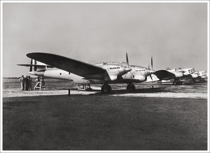

Dedico questo profilo al Sergente Maggiore Pilota Guerrino Soncini della 263° squadriglia (47° Stormo) deceduto a causa delle ferite riportate nel tentativo di salvare il capo equipaggio dalla caduta in fase di decollo dall'aeroporto di Rodi Maritza di un Cant.Z.1007bis, Medaglia d'Argento al Valor Militare.
CRDA Cant.Z.1007 “Alcione”
CARATTERISTICHE
Motori: Piaggio P.XI RC.40
Potenza: 3 x cv. 1.000 a mt.4.000
apertura alare: mt. 24,80
lunghezza totale: mt. 18,47
altezza totale: mt. 5,22
superficie alare: kg. 70,00
peso a vuoto: kg. 9.396
peso a carico massimo: kg. 13.621
velocità massima: km/h. 456 a 4.600 mt.
velocità minima: km/h. 130
tempo di salita: 9' 36" a 4.000 mt.
tangenza massima: mt. 8.400
autonomia: km. 2.000
decollo: mt. 300
atterraggio: mt. 440
armamento: 2 mitragliatrici da 12,7 mm. e 2 da 7,7 mm.
carico bellico: kg. 1.200
equipaggio: 5
costo al 1938: Lit. 1.447.000 (con motori I.F.Asso XI)
progettista: Filippo Zappata
pilota collaudatore: Mario Stoppani
primo volo prototipo: MM. - l'11 marzo 1937
località: Ronchi dei Legionari (Gorizia)
DESCRIZIONE TECNICA
Velivolo da bombardamento, monoplano ad ala bassa a sbalzo, trimotore, pluriposto a struttura lignea.
Fusoliera a sezione ellittica in legno con rivestimento in lamelle di legno « tulipier ».
Ala bilongherone in legno e rivestimento in compensato fino al longherone posteriore: tutta la struttura è poi ricoperta in tela verniciata; alettoni ed ipersostentatori in legno con rivestimento in tela verniciata.
Piani di coda a deriva doppia con struttura in legno, rivestimento in compensato telato e verniciato.
Carrello retrattile per rotazione verso il retro a scomparsa totale nelle gondole motori, a comando idraulico; ruotino di coda orientabile, non retrattile.
Motori con eliche tripale metalliche a passo variabile in volo, a comando elettrico; dodici serbatoi alari in duralluminio con rivestimento semapizzato, per un massimo di 4.270 litri. Impianto elettrico alimentato da due generatori multipli GGR 600 collegati ai motori, più due batterie a 12 V da 44 A/h; due fari d'atterraggio retrattili nello spessore alare.
Cabina di pilotaggio con posti in tandem; dietro al secondo pilota, spostata sulla destra, la postazione del motorista.
Strumentazione standard.
Postazione del marconista con apparato ricetrasmittente AR8/RA 320 ter., radiogoniometro M 37 S, interfonico A 40, ricetrasmittente interbordo TRC 30.
Cabina dell'osservatore nell'estremità anteriore della fusoliera con cestello retrattile in duralluminio, strumenti di puntamento, comando dei portelloni, sgancio bombe, comando macchina fotografica.
Macchina fotografico-planimetrica nella parte posteriore della fusoliera; sui velivoli da ricognizione la dotazione fotografica sale a cinque macchine planimetriche, in coda e nel vano bombe, ed una macchina panoramica sulla fiancata sinistra all'altezza della mitragliatrice inferiore.
Una mitragliatrice Scotti da 12,7 mm. con 350 colpi in torretta dorsale « Delta E » brandeggiabile a mano, oppure una Breda da 12,7 mm. in torretta « Breda V» a comando oleodinamico; una mitragliatrice Scotti da 12,7 mm. con 350 colpi brandeggiabile a mano per la difesa posteriore ventrale; due mitragliatrici SAFAT da 7,7 mm. con 500 colpi per arma con tiro da due portelli sulle fiancate della fusoliera.
Vano bombe in fusoliera con una delle seguenti combinazioni per il carico di caduta:
1x800 Kg. + 3x100 Kg.
1x800 Kg. + 3x50 Kg.
2x500 Kg.
2X250 Kg. + 3X100 Kg.
2x250 Kg. + 3x50 Kg.
4x160 Kg. + 3x100 Kg.
4X160 Kg. + 3X50 Kg.
12x100 Kg.
12X50 Kg.
20X20 Kg.
20x15 Kg.
Otto travetti alari per le seguenti combinazioni di bombe esterne:
4X250 Kg.
4x160 Kg.
6x100 Kg.
6X50 Kg.
PRODUZIONE
MM. - prototipo
MM. 20687-20704 - n. 18 (febbraio-ottobre 1939)
MM. 21205-21220 - n. 16 (luglio-ottobre 1939)
MM. 21221-21228 - n. 8 bis (ottobre-novembre 1939)
MM. 21655-21680 - n. 26 bis gennaio-maggio 1940)
MM. 22143-22162 - n. 20 bis (giugno-settembre 1940)
MM. 22363-22394 - n. 32 bis (marzo-giugno 1940)
MM. 23278-23377 - n. 100 bis (sett. 1940-giugno 1941)
MM. 23378-23431 - n. 54 bis (mar. '41-gen. '42, IMAM)
MM. 23432-23451 - n. 20 bis (feb-mag. 1941, IMAM)
MM. 23728-23763 - n. 36 bis (maggio-agosto 1941)
MM. 24240-24289 - n. 50 bis (agosto-novembre 1941)
MM. 24529-24558 - n. 30 bis (nov. 1941-marzo 1942)
MM. 24720-24769 - n. 50 bis (marzo-settembre 1942)
MM. 24772-24821 - n. 50 bis (agosto-dicembre 1942)
MM. 25398-25447 - n. 50 ter (febbraio-agosto 1943)

Il Raggruppamento Bombardamento
La grave situazione del materiale di volo porta a costituire il 1° giugno 1943 un « Raggruppamento Bombardamento » ed un « Raggruppamento Siluranti » per adunare le sparse membra della nostra aviazione offensiva. Il primo, sull'aeroporto di Perugia, raccoglie una media di 30 Cant.Z. (20 efficienti) ereditando i resti dei gruppi 28° - 86° - 88° - 106°.
Il Cant.Z.1007 ter
Ad esso pervengono la maggior parte dei primi 50 CZ.1007 in versione « ter », ossia con motori Piaggio P.XIX da 1.175 cv. ciascuno. Questo aereo ha una velocità massima di 490 km./h., tangenza prossima ai 10.000 metri, autonomia di 2.000 km.: la sua produzione in serie (se ne attendono altri 230 esemplari) è addirittura anteposta a quella del Cant. Z.1018 al fine di evitare, nel critico momento di guerra, gli enormi problemi inerenti alla conversione su nuovo materiale di volo. Il CZ.1007 ter, completo strumento offensivo per taluni aspetti superiore al nuovo bimotore metallico, richiede infatti minimo adeguamento addestrativo da parte di specialisti e personale navigante, impiega le stesse catene di montaggio, utilizza quasi tutti i ricambi già approntati per il « bis ».
Già in precedenza sono state apportate modifiche al velivolo: nell'XI serie (MM.24772-24821) solo 14 esemplari (MM.24772-24778, 24785-24791) hanno la torretta dorsale Caproni-Lanciani Delta E; tutti gli altri adottano la nuova Breda V
La situazione operativa nell’estate del 1943 e lo sbarco in Sicilia
Al 9 luglio 1943, il 50° gruppo è a Bresso con 6 Cant. Z.1007 bis, il 95° a Bologna con 4 velivoli, il 107° a Vicenza con 8 velivoli, il 29° a Viterbo con 2 velivoli, il 27° a Manduria con 10 velivoli: nessuno di questi gruppi ha gli aerei in condizioni di efficienza bellica.
Escludendo anche i 19 Cant.Z. dell'87° e 90° gruppo impegnati sulle lontane basi in Egeo, contro lo sbarco anglo-americano in Sicilia possono intervenire i 31 velivoli del « Raggruppamento » di Perugia e 5 Cant.Z. della 264° squadriglia (già dell'88° gruppo) basata ad Alghero. La sera del 9 luglio, in un attacco alla flotta americana, vanno perduti già 4 dei 13 Cant.Z. impiegati. Dopo poche uscite, le perdite sono triplicate e molti altri velivoli risultano talmente danneggiati da non poter essere ulteriormente impiegati.
Tra luglio ed agosto, circa i 3/4 delle 200 missioni-velivolo sulla Sicilia riguardano i Cant.Z. Nonostante qualche reintegro, a metà agosto la consistenza del «Raggruppamento» si riduce a 19 velivoli (13 efficienti). La forza offensiva dell'intera Regia Aeronautica è ridotta alla consistenza di un Gruppo!
Al momento dell'armistizio, 72 CZ.1007 bis e ter sono sparsi su 8 aeroporti diversi, nella Penisola, in Sardegna, in Egeo.
Le vicende armistiziali
Sfugge interamente ai tedeschi il « Raggruppamento » di Perugia che la mattina del l'11 settembre 1943 si trasferisce ad Alghero con 30 Cant.Z. e 4 SM.82: 2 dei primi sono abbattuti dalla contraerea tedesca al momento di sorvolare le Bocche di Bonifacio. Altri 8 Cant.Z. sono già presenti ad Alghero con la 264a squadriglia (88° gruppo) ed a Brindisi (8° stormo).
Già il 16 settembre 5 Cant.Z., decollati dall'aeroporto sardo, attaccano alcune motozattere impiegate dai tedeschi per traghettare truppe e materiali dalla Sardegna alla Corsica. Il tiro è efficace, ma un nostro trimotore è abbattuto dalla contraerea. Dopo essere arretrati sulla meno esposta base di Decimomannu, i Cant.Z. riprendono ricognizioni ed attacchi.
Il 19 settembre è bombardata la cala di Porto Vecchio, in Corsica. Il giorno successivo un Cant. Z.1007 bis è incendiato al suolo sull'aeroporto di Decimomannu durante un mitragliamento eseguito da Me.109 G della Luftwaffe.
Il 15 ottobre 1943 si decide di riunire tutti i CZ.1007 bis e ter in un Gruppo organico da Bombardamento Terrestre.
L’impiego quale aereo rifornitore presso l’aviazione Co-belligerante
In dicembre essi si concentrano sull'aeroporto di Lecce-Galatina, ricostituendo con 25 trimotori in carico l'88° gruppo (19a, 190a, 260a, 265a squadriglia). Il riordinamento prelude al loro impiego per rifornire la divisione italiana « Garibaldi » operante nel Montenegro contro i tedeschi, certamente non favorita dall'atteggiamento ostile dei partigiani jugoslavi. Purtroppo la maggior parte dei rifornimenti, per espresso ordine alleato, è destinata a quei combattenti e non ai nostri soldati. La prima missione è eseguita il 3 marzo 1944 da 6 CZ. che lanciano su Berane 36 contenitori del tipo cilindrico fornito dagli alleati e contenente una media di 110 kg. di materiali ciascuno. A causa del maltempo, l'azione successiva è svolta il 15 marzo da 6 dei 9 Cant.Z. partecipanti: sono lanciati su Berane altri 48 contenitori.
Due giorni dopo, di 9 Cant.Z. decollati da Galatina in un tempo pessimo, solo 1 riesce a sganciare sulla località jugoslava. Il 19 marzo è invece regolare il lancio di rifornimenti da parte di 8 Cant.Z. Il 3 aprile si ha la prima perdita: un Cant.Z., rimasto isolato durante il rientro con altri 8 dopo una missione effettuata su Berane, viene attaccato da 2 Me.109 G della Luftwaffe sulla zona del lago di Scutari. I 5 occupanti si lanciano con il paracadute: di loro si perde ogni traccia.
Il giorno successivo solo un Cant.Z., su tre partiti, lancia regolarmente su Berane e l'8 aprile 3 Cant.Z. su 4, riforniscono Kolasin con 3.600 kg. di materiali. Seguono missioni su Berane (8 velivoli e 64 contenitori lanciati, 13 aprile 1944), su Kolasin (12 velivoli e 95 contenitori, 15-16 aprile), su Bare (3 velivoli e 18 contenitori, 18-19 aprile), nuovamente su Kolasin (12 velivoli con 11.200 kg il 1920 aprile, 17 velivoli con 20.250 kg. il 23-24 aprile).
Il 3 maggio, la missione mattutina di 12 Cant.Z. verso Bare e Negobuda deve essere interrotta per la copertura nuvolosa causata dal maltempo ma lo stesso pomeriggio vi riescono altri 11 Cant.Z. dei 12 decollati dalla Puglia. Il giorno successivo, 11 trimotori debbono interrompere la missione verso le stesse località. Il 6 maggio è Kolasin ad essere rifornita con i 64 contenitori lanciati da 9 Cant.Z., ma due giorni dopo altrettanti aerei, verso la stessa destinazione, debbono rientrare per l'insufficiente visibilità. Il 9 maggio, 5 Cant.Z. (dei 6 impiegati) sganciano regolarmente su Kolasin.
Quasi tutte queste missioni si svolgono con la scorta di aerei da caccia che riescono a dare effettiva copertura ai plurimotori impiegati nell'aero rifornimento.
Falcidia di Alcioni al ritorno da una missione d’avio rifornimento su Kolasin
Una serie di sfortunate coincidenze porta tuttavia alla strage di Cant.Z. 1007 avvenuta il pomeriggio del 14 maggio 1944 nel cielo dell'Adriatico. Partiti da Lecce-Galatina, 12 trimotori effettuano regolarmente lo sgancio su Kolasin di 96 contenitori con 11.500 kg. di viveri destinati ai partigiani jugoslavi. Al rientro, solo la prima formazione di 3 velivoli giunge regolarmente: gli altri 9, perduta la scorta di 5 C.205 e 3 Re.2001, sono attaccati con estrema decisione da circa 20 Me.109 G. Si svolge un violentissimo combattimento durante il quale i trimotori sono inseguiti fino sulla costa italiana: 5 Cant.Z. precipitano in Adriatico e 2 altri atterrano a Galatina, ridotti in condizioni pietose, con morti e feriti a bordo. Tra i 26 Caduti sono il cap. pil. Cosimo Di Palma, i ten. pil. Antonio Di Pasquale, Ezio Rondina, Mario Salani, Domenico Mazzotti, quattro sottufficiali piloti, 17 specialisti.
La ripresa notturna degli aviolanci
La ripresa degli avio rifornimenti è effettuata il 26 maggio 1944 con la missione notturna di 7 Cant.Z.: 4 di essi lanciano regolarmente su Negobuda, ma 2 sono dovuti rientrare per inconvenienti tecnici e l'ultimo (piloti il magg. Francesco Possennato ed il serg. Antonio Cannatà) si incendia in un tentato atterraggio di fortuna uccidendo i 5 occupanti.
La notte successiva, l'azione è portata a termine da 3 dei 6 Cant.Z. partiti da Lecce-Galatina. Altri 13 Cant.Z. sono impiegati le notti del 29-30-31 maggio su Negobuda e Polije. In giugno, i Cant.Z. effettuano 4 missioni notturne a favore delle nostre truppe e numerose altre per gli jugoslavi. Nel mese successivo, quasi ogni notte sono in azione una decina di trimotori: il 31 luglio va perduto per incidente di volo un CZ.1007 con 5 uomini di equipaggio.
L'88° gruppo ha appena assunto la denominazione di Trasporto Notturno e con un carico di 22 CZ.1007 bis e ter conserva solo la 190a e la 265a squadriglia. Nel mese di agosto sono effettuate 46 missioni di rifornimento notturno con l'impiego di 145 voli (CZ.1007 ed SM.82) ed il lancio di 226 tonnellate di rifornimenti, solo 20 delle quali destinate alle truppe italiane: da parte anglo-americana è infatti sempre richiesto l'uso di 5-6 Cant.Z. in favore degli jugoslavi, per ogni trimotore che rifornisce la divisione « Garibaldi ». In settembre, il rapporto è di 108 t. per i primi e di 26 t. per gli italiani.
La notte del 26 settembre, un Cant.Z. in rientro a Lecce-Galatina cappotta in atterraggio, incendiandosi ed uccidendo l'equipaggio. Nell'ultimo trimestre del 1944 le operazioni sono fortemente ostacolate dal maltempo: Cant.Z. ed SM.82 inoltrano 155 t. di viveri e materiali per gli jugoslavi e 51 per gli italiani
Nel mese di gennaio 1945, data la completa scomparsa dell'aviazione da caccia nemica, i voli di rifornimento sono effettuati senza scorta aerea ed anche in ore diurne: singoli Cant.Z. vengono metodicamente impiegati in voli di accertamento meteorologico, prima di inoltrare le formazioni destinate all'aviolancio.
In gennaio e febbraio sono lanciate ancora 21 t. per gli italiani poi, provvedendosi al loro rifornimento per via marittima, quasi tutta la restante attività aerea è a favore degli jugoslavi che ricevono (primo quadrimestre del 1945) ben 482 t. L'ultimo aviolancio è compiuto il 26 aprile 1945.
Due settimane più tardi, alla cessazione delle ostilità in Europa, l'88° gruppo di Lecce-Galatina è ridotto con 12 Cant.Z. (8 efficienti): è quanto rimane dopo 14 mesi di impiego ininterrotto e durissimo da parte di aerei già tanto segnalatisi nelle operazioni antecedenti all'armistizio del settembre 1943.
L’utilizzo presso l’Aviazione Nazionale Repubblicana
L'Aeronautica della Repubblica Sociale Italiana recupera una dozzina di CZ.1007 bis e dieci CZ.1007 ter. Questi ultimi armano un Gruppo da Bombardamento che tuttavia non viene , impiegato operativamente.
Sviluppi e derivati
Cant.Z.516
E’ lo sviluppo, come bombardiere marittimo, del Cant.Z.1007 bis la cui cellula viene munita dei galleggianti del Cant.Z.506, con piani di coda bideriva dalla forma molto squadrata.
Nel febbraio del 1940 il Cant.Z.516 è presente presso il Centro Sperimentale di Vigna di Valle, sul lago di Bracciano, contemporaneamente ai bimotori da ricognizione marittima Cant.Z.515 e CMASA RS.14.
Il velivolo presenta buone caratteristiche di carico e qualità di volo ma rimane allo stato di prototipo, essendo la formula del bombardiere idro completamente superata.
Cant.Z.1015
E' dunque spettato al Cant. Z.1007 bis di rappresentare il nostro classico bombardiere in quota nello stesso modo in cui l'SM.79 è il tipico aerosilurante della Regia Aeronautica. Tuttavia un prototipo derivato dal Cant. Z. 1007, vede esclusivamente questa seconda forma d'impiego, sia pure nell'ambito di una valutazione sperimentale.
Il Cant. Z.1015 (con i soliti motori P.XI da 1.000 cv.) viene collaudato da Mario Stoppani a Ronchi dei Legionari, il 20 gennaio 1939. Solo a guerra inoltrata, con motori Piaggio P.XII da 1.500 cv. ed eliche D'Ascanio, esso rivela tutta la perfezione del suo studio aerodinamico: a 4.500 metri di quota raggiunge la notevole velocità di 560 km/h. Dopo l'eliminazione dall'interno della fusoliera dei numerosi serbatoi predisposti per il suo impiego su grandi distanze, il Cant. Z.1015, cui viene assegnata la MM. 512, è preso in carico dal Nucleo Addestramento Siluranti di Gorizia che lo impiega per prove di lancio ad alta velocità. Il ten. col. Carlo Unia vi effettua 5 voli tra il 4 ed il 30 settembre 1942 con lanci del siluro a 425 km/h. di velocità e quota di 150 metri: l'entrata in acqua e la corsa dell'ordigno risultano regolari.
