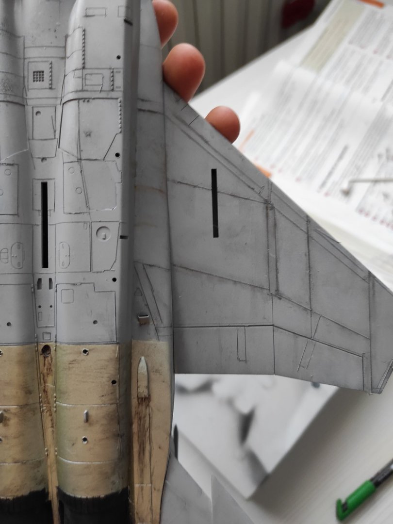

Buongiorno a tutti,
Mi stavo chiedendo quale tecnica fosse più efficiente per riprodurre lo sporco.
Mig/ vernici ad olio
Acquerelli miscelati con acqua
Acquerelli miscelati con acqua ragia/diluente
Pastelli miscelati con acqua ragia o diluente
P.s. Allego una foto di weathering accennato come esperimento eseguito con acquerelli e acqua. Non si nota nemmeno, é normale?
