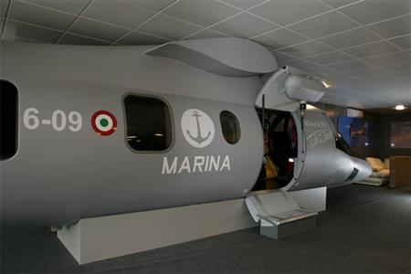

Direi che possiamo iniziare a parlare seriamente di una applicazione militare del piccolo convertiplano di Agusta visto che il comunicato dell'azienda stessa parla espressamente di:
perfect platform for a variety of Government support roles such as SAR (Search and Rescue) operations, Homeland Security missions, Special Forces insertion/extraction , border and maritime patrol, vertical fleet support/patrolling, head of state transport, Emergency response, evacuation, interdiction , disaster relief, airborne command and control, and training, etc
Sul SAR, si parla ovviamente del mare, e quindi della Guardia costiera. Le 700 miglia di autonomia hanno poco senso in montagna, ma possono fare la differenza nel Mediterraneo. La possibilità inoltre di operare da piazzole su piccole isole rende possibile usarlo anche senza disporre di aeroporti o complesse installazioni a terra.
Molto interessante è anche l'inserzione e l'estrazione di piccoli nuclei di FS. Non stiamo parlando di elisbarchi o altro, ma di operazioni sul modello del SAS inglese L'aereo può:
- decollare dai ponti per elicotteri da 3-11t ed è quindi compatibile non solo con le due PA, ma con fregate e caccia
- trasportare 12 persone
- dotato di FLIR/LLTV, NVG ed altre dotazioni a scelta del cliente
Si tratta ovviamente di piccoli numeri, 2-3 aerei da usare per operazioni particolari, lontano dall'Italia ed usando anche una singola nave come base. La superiorità nei confronti di un normale elicottero è evidente: addirittura potrebbe lanciare dei paracadutisti (niente male per un mezzo imbarcato) se l'atterraggio fosse troppo pericoloso. E il tutto, ricordatevi, dal ponte di una fregata
La sorveglianza marittima ha poco senso per noi che, grazie alla Cavour e alla Garibaldi disponiamo di jet imbarcati, ma potrebbe fare comodo a quelle marine di medie dimensioni (l'Olandese per esempio) sprovviste di PA.
Sul farne un AEW invece la vedo dura, visto che il pay-load è inferiore a quello dell'EH-101 che tra l'altro abbiamo già pronto
Edited by Rick86
Share this post
Link to post
Share on other sites
Come SAR io ho qualche dubbio, non lo vedo bene a rimanere in hovering in condizioni meteo pesanti, come un buon elicottero può fare (EH-101? :whistling: ).
Il ruolo in cui lo vedo più portato è quello di inserzione e estrazione di team FS, ammesso che possa integrare l'elettronica necessaria a volare a pelo del terreno in condizioni ognitempo e possa anche avere una buona elettronica di navigazione, TLC e autoprotezione.
I dodici posti sono possibili solo in una configurazione pulita senza tanti accessori, se mettiamo un terzo membro dell'equipaggio per gestire navigazione, ECM e altro, e magari un quarto addetto ad un verricello se non è possibile atterrare per recuperare il team, poi ci metti il peso dell'elettronica e lo spazio che po occupare, penso che rimangono posti per sei elementi.
In questo modo forse è un mezzo interessante, mentre per qualsiasi altro impiego secondo me un EH-101 è superiore a parte la velocità.
