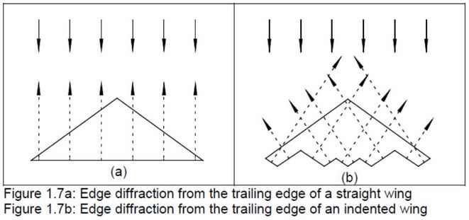

In verità l’A-12 più che dell’F-117 era coevo del B-2 e dell’F-22 e come tale già si affrancava dalle soluzioni un po’ acerbe del Nighthawk.
Non era più vincolato a superfici piane e sfaccettate, perché i calcolatori del tempo erano già in grado di ottimizzare la curvatura delle superfici, in modo tale da evitare la riflessione radar verso la sorgente.
Le linee erano poi senza soluzione di continuità per evitare che le onde radar producessero correnti superficiali che sugli spigoli dessero origine a onde di ritorno e comunque la forma era tale da impedire che le correnti aggirassero l’aereo e producessero onde elettromagnetiche dirette verso la sorgente.
Insomma c’era tutto quello che possiamo trovare ancora oggi in termini di forma, anche se non in termini realizzativi, visto che la precisione costruttiva e i nuovi materiali hanno ridotto l’utilizzo di delicati sigillanti tra i pannelli e rivestimenti RAM. Aerei come l’F-35 adottano soluzioni più moderne e durature, ma in generale hanno ambizioni inferiori in quanto a contenimento della traccia radar e infrarossa.
Sebbene non mi pare ci siano dati e misurazioni certe, se non altro perché non si arrivò mai a completare un prototipo, è plausibile pensare che la stealthness dell’A-12 fosse superiore non solo a quella dell’F-117, ma anche a quella del contemporaneo F-22 e del successivo e similare F-35 che erano prima di tutto caccia e cacciabombardieri supersonici: proprio la forma così estrema e priva di fusoliera e impennaggi, non a caso ripresa da qualche concetto di drone e in modo ancor più spinto dal futuro B-21, garantiva una bassa traccia radar non solo nella banda X dei radar di puntamento, ma anche in quella S ed L dei radar di sorveglianza, per giunta in ogni direzione, permettendo al velivolo di penetrare indisturbato in un’area controllata e ostile, cosa molto utile ad un bombardiere.
