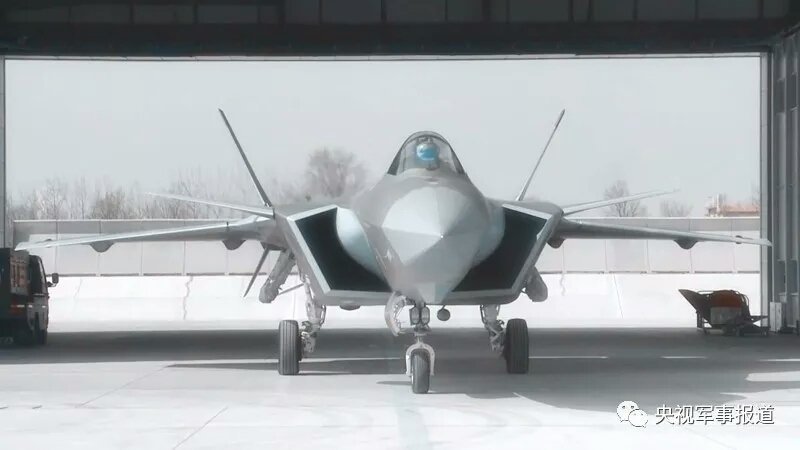

Una carrellata di immagini HR (cliccateci sopra per ingrandire), che ne pensate della pulizia della fusoliera?

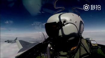

HMDS helmet sui J-20
L'unico video che ho visto, anche su Wechat cinese, dura 3 secondi ed e' solo su liveleak se si parla di piattaforme streaming (piattaforma che e' un po meno "mainstream" di youtube dove c'e' un video oltre i 3 minuti su tutto l'argomento caschi...)
https://www.liveleak.com/view?t=CgJAI_1525919578
Edited by nik978
Share this post
Link to post
Share on other sites
L'unico video che ho visto, anche su Wechat cinese, dura 3 secondi ed e' solo su liveleak se si parla di piattaforme streaming (piattaforma che e' un po meno "mainstream" di youtube dove c'e' un video oltre i 3 minuti su tutto l'argomento caschi ...)
Weapon Porn: J-20 HMDS
China revealed J-20 Helmet Mounted Display System for their pilots.
Unlike the super expensive still-under-development F-35 HMDS, the operational Chinese helmet are loaded with features such as 360 view display, brain-wave control and command, Visual targeting capable of back-facing shoot and forget missile launch, etc.
Most important of all, it is working and used by all J-20 warplane now.
Firefox ha fatto scuola ... :woot:
