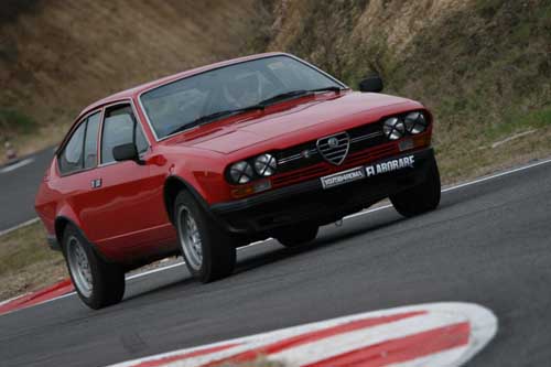

nel campo automobilistico:
il sistema dell'iniezione d'acqua serve per aumentare nella camera di compressione le molecole di ossigeno aspirate, in modo da avere una maggiore esplosività
e di conseguenza rendimento...e per alleviare i 'buchi' che si formano durantela fase di accellerazione in curva; dove la macchina è maggiormente sollecitata dalla
pressione della gravità;...pertantoin una chicane o curvone poteva peccare di brillantezza in ripresa.
Tanto questo effetto è maggiormente evidente che una macchina a carburatori ; specialmente con le trombette di aspirazione diretta (senza filtro)
....si nota moltissimo il cambio di pressione atmosferica e soprattutto tra l'estate e l'inverno, in estate l'aria aspirata è POVERA DI OSSIGENO in quanto è asciutta
invece in inverno la macchina è più brillante perchè l'aria essendo maggiormente umida ..aumenta l'ossigeno aspirato..con ciò però premetto che se piove in inverno...la macchina non va bene inizia a singhiozzare..perchè aumenta troppo il rapporto aria aspirata pesante (carica di acqua) e poca miscela di benzina...
(lo vedo con la mia alfetta GTV n.d.r.)

Che bei ricordi :adorazione:
